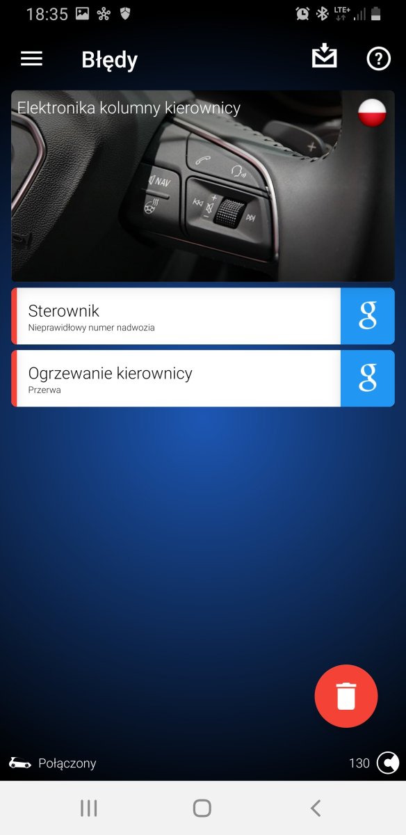

Te które były poprzednio. Przeskanowałem też obdeleven,wiem, pisałeś że.to zabawka ale pokazł mi "Nieprawidłowy numer nadwozia". Cyba chodzi tu o ochronę componentu. Pisałeś że nie ma ale druga manetka i jest to samo, ta podpowiedź obdeleven.Screenshot_20220223-183542_OBDeleven.thumb.jpg.0af194077235dd1d3226e41223352f77.jpg
Zrób mapę adaptacji i wartości mierzonych sterownika 16 i wrzuć tutaj.

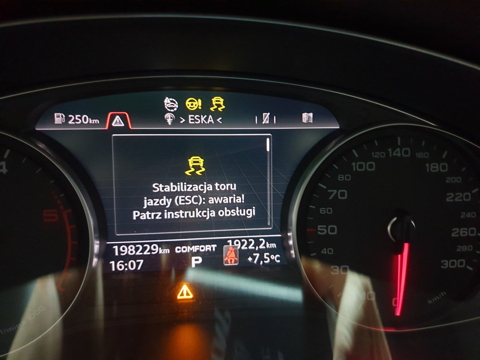

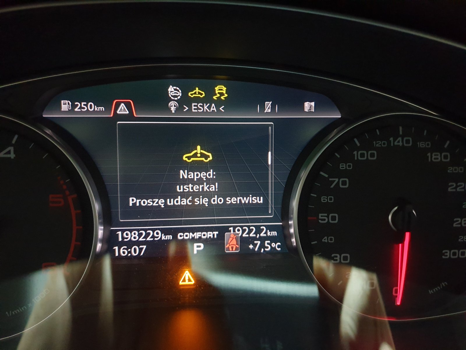

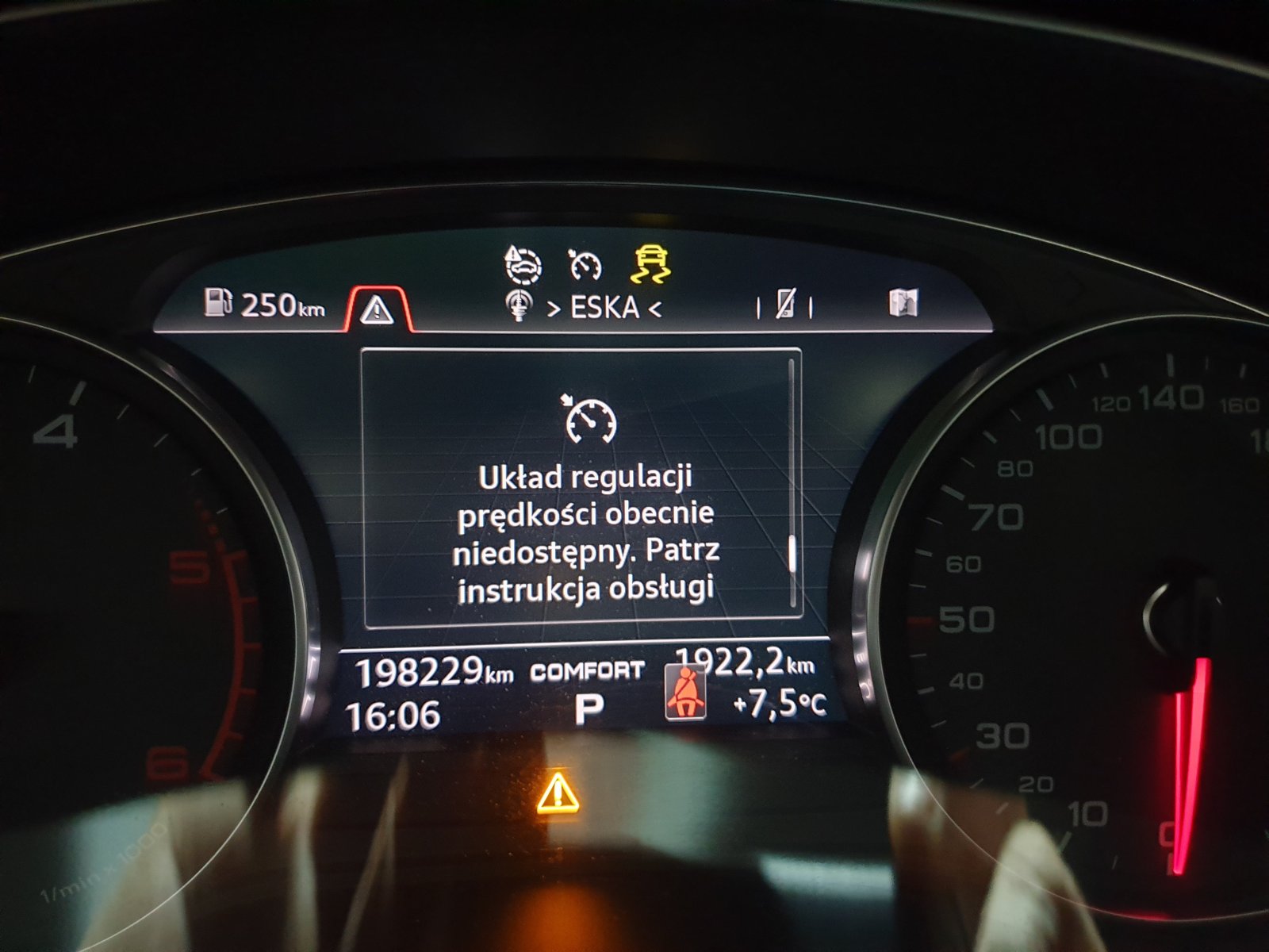

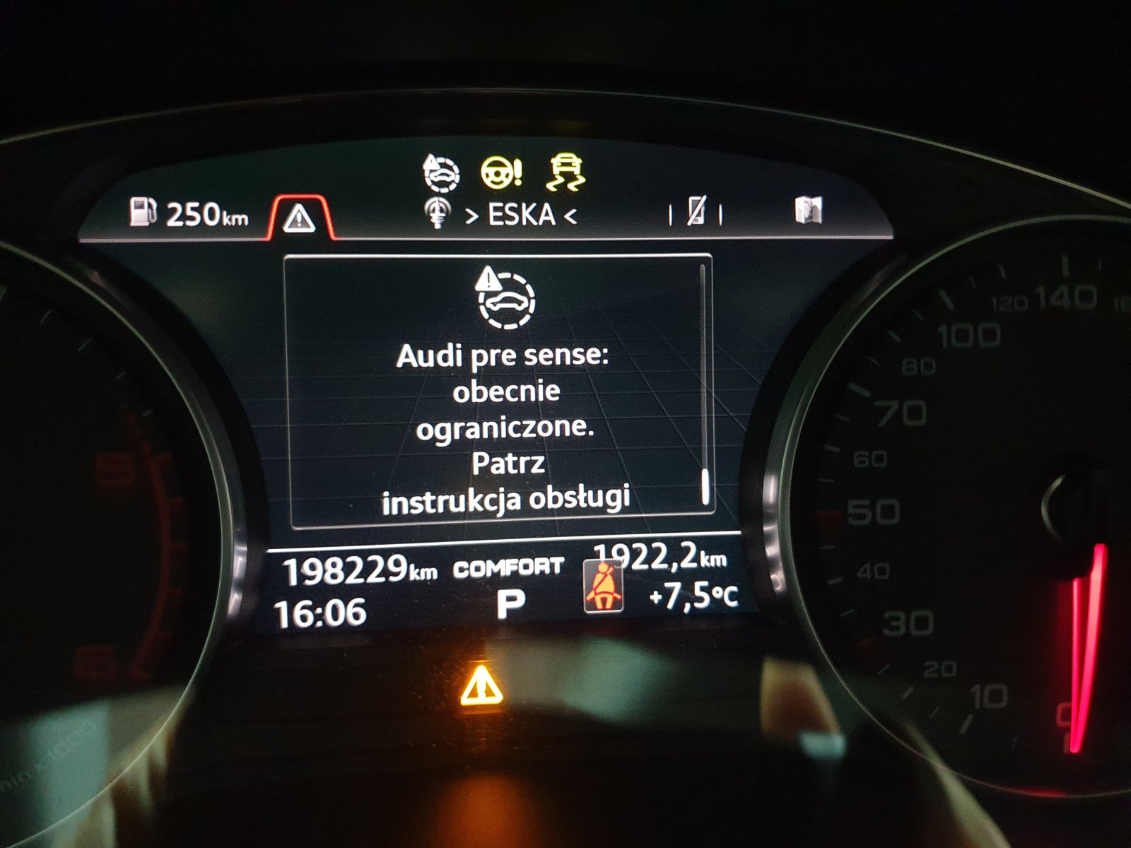

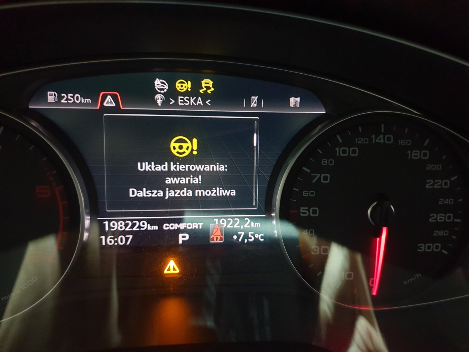

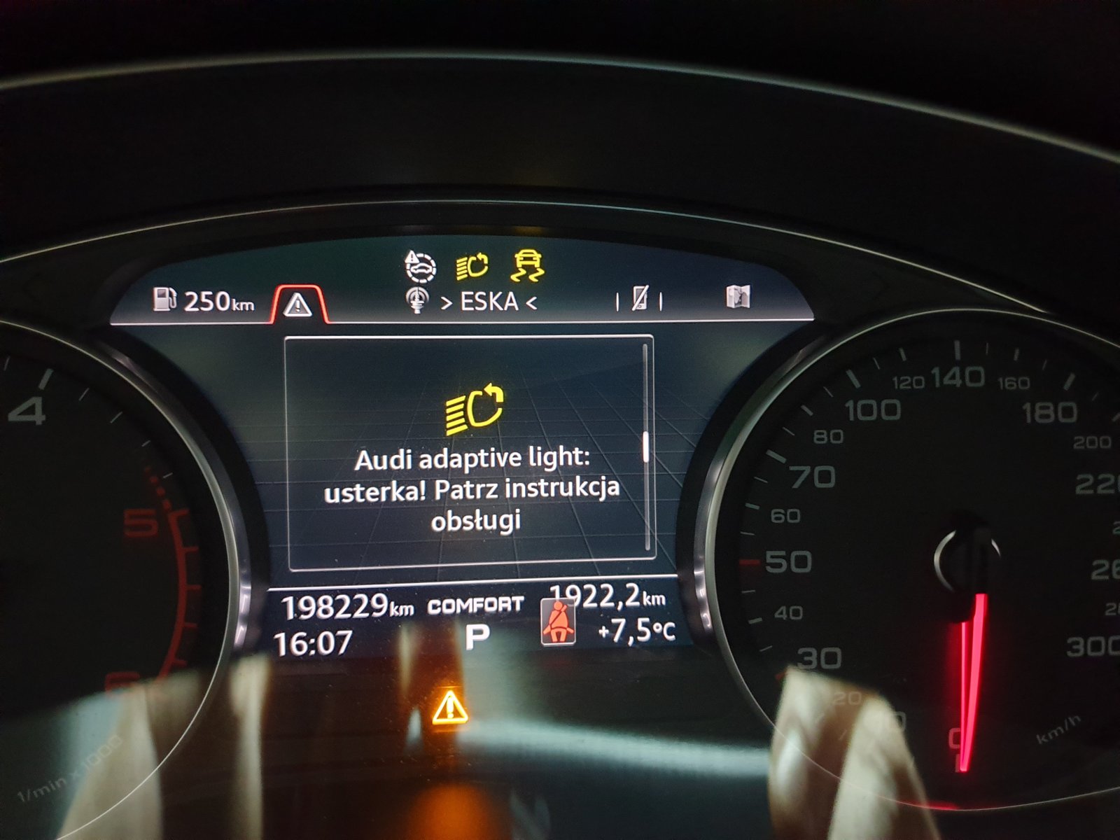

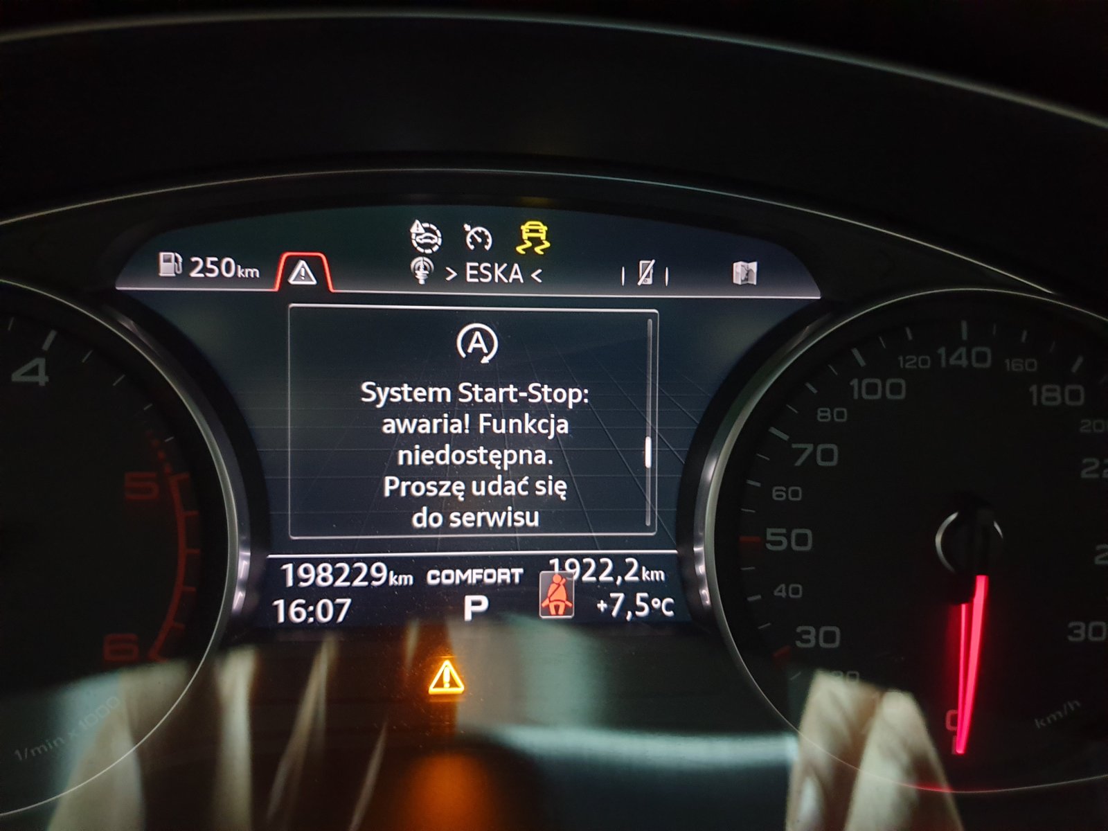

Włożyłem bezpiecznik, i podgrzewanie kierownicy działa. Działają wszystkie przyciski na kierownicy. Przeskanowałem auto,porobiłem zdjęcia co boli. Czy może to mieć związek z taśmą?Scan-20220224-1627-198228km-123173mi.txt20220224_160708.thumb.jpg.9f19f41ac2111364e59ca330c574d096.jpg20220224_160714.thumb.jpg.86c619ae1eba8ef5a4690ad34f58d1af.jpg20220224_160720.thumb.jpg.569c306c14042af1ecb9dbbf0fb97bc9.jpg20220224_160727.thumb.jpg.188d5fae2630d8acf44830075ccf34bf.jpg20220224_160734.thumb.jpg.fa2ee8eddcff87c58d748f3c350f7602.jpg
Edytowane przez Andrzejx
Sprawdź wszystkie bezpieczniki, dużo błędów i kilka sterowników nie może być osiągniętych. Albo brakuje gdzieś zasilania albo komunikacja jest gdzieś zakłócona. Prawie wszędzie pojawia się błąd komunikacji (Databus).
