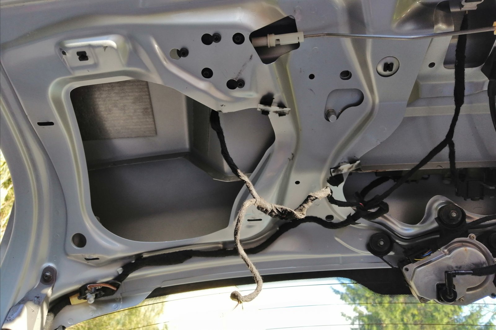

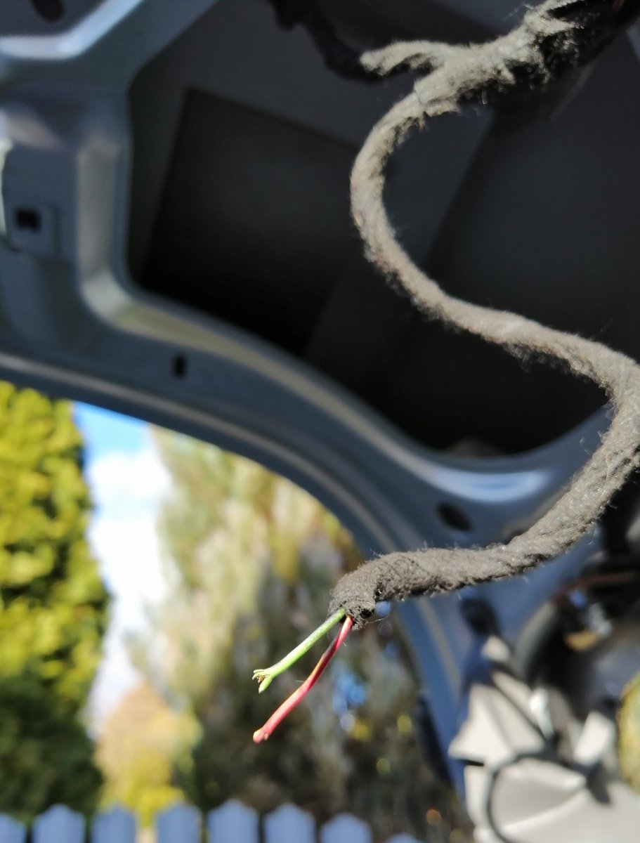

Ma ktoś może schematy i mógłby mi podrzucić. Bo ostatnio robiąc mała naprawę w bagażniku zauważyłem dwa odcięte przewody a nie znalazłem miejsca gdzie by mogły być podłączone. Dodam że to Avant z 2003 r.
Ponawiam jeszcze raz pytanie jakby ktoś posiadał schemat wiązki klapy. To bym prosił.
Wygląda to na przewody do lampki oświetlenia bagażnika w klapie:
O i to jest już coś. Lampki nie mam więc jest szansa że ktoś ją wywalił i dlatego nie znalazłem gdzie powinna być podłączona.
