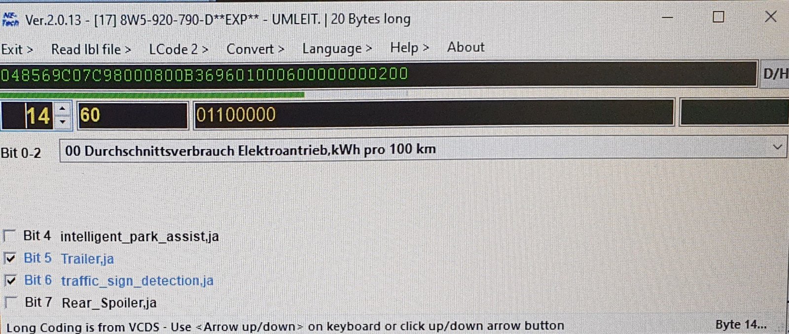

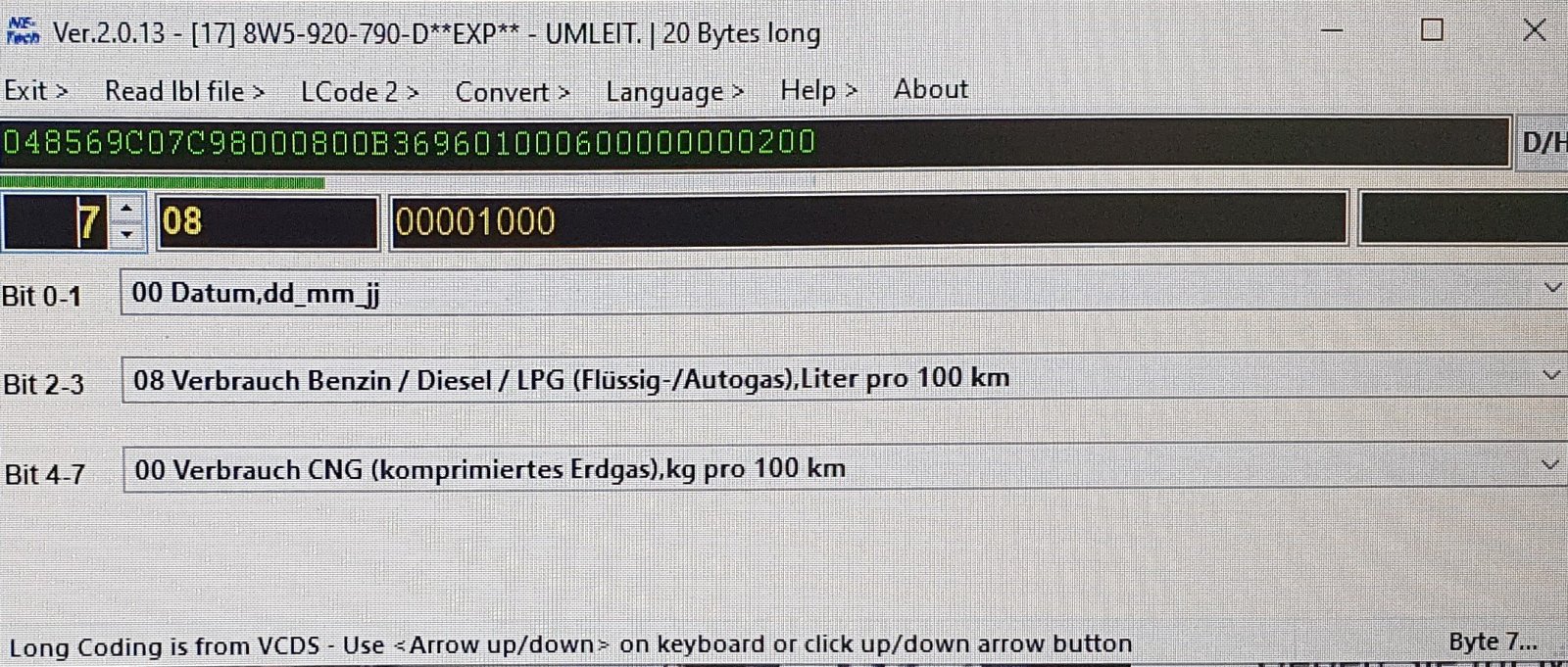

Witam wszystkich i witam cię Muskel1,jestem świeżo po zakodowaniu testu zegarów i działa test wygląda wspaniale bajer.
Urodziło mi się pytanie,na forach i YouTube wszyscy w kodowaniach mają bity zegarów o 0 do 4 a u mnie jest bity od 0 do 7 dlaczego??? bo mam amerykańca,bo mam zegary zamienione.
Następne pytanie podczas wchodzenia w pomocnik kodowania wyświetla się monit po angielsku że brak tłumaczeń bitów i tak jest brak pod każdym bitem wyjaśnienia ,dlaczego??jak zrobić aby opisy były pod każdym bitem,bo mam ryżowy dlatego??

Chodzi o to że jak wejdę w pomocnik kodowania to na filmikach w kodowaniu zegarów mają wszyscy bity od 0 do 4 a u mnie jest od 0 do 7,po prostu mam więcej ptaszków do odhaczania prosto mówiąc
Bo masz starą wersję vcds. W nowszych też mają osiem bitów  (0-7)  tyle że bity np:. 0-2 znajdują się w zakładce, którą można otworzyć i wybrać w niej odpowiednie kodowanie.

Tak wyglądają etykiety w ori wersji 21.9
Zgadza się tylko pytanie za 100punktów czy jest szansa aby coś dograć czy coś zrobić aby te etykiety w klonie zaistniały bo szczerze bez nich można biedy narobić jeśli nie wiem co zaznaczam i zmieniam,czy jest to możliwe?? bo przy każdym bit jest pusto nie ma napisów nie są podpisane to jak w niemym filmie....
