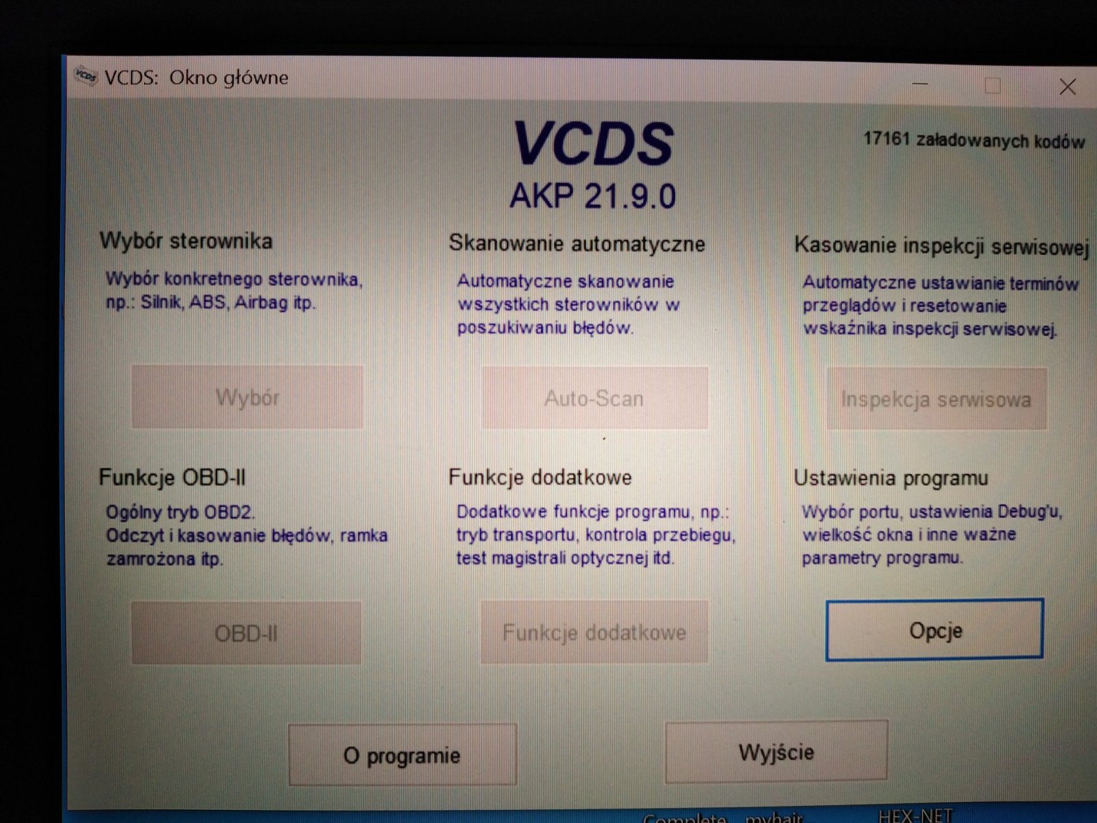

Witam,
Kupiłem oficjalny w ADAKO  VCDS , AKP 21.9.0  za 1800,- i też nie ma informacji przy BIT w LCoding.Pytałem ADAKO -bez rezultatu.Może ktoś wie gdzie leży problem.
W ktòrym sterowniku?
Próbowałem w kilku i nie działa w żadnym:mellow:
No  o nie wszystkie sterowniki mają pomocnika. Ponadto przy wejściu w sterownik pojawia się informacja, że opisy kodowań są w fazie eksperymentalnej i pyta czy otworzyć pomocnika w fazie eksperymentalnej. Musisz potwierdzić że "tak", wtedy otworzy się pomocnik z opisami.
Dzięki, jutro sprawdzę jeszcze raz.

Za Twoją radą sprawdzilem i na części sterowników jest wyjaśnienie przy BIT w kodowaniu, na części nie ma.
Czy jest jakiś sposób by były opisy w pozostałych?
W opisach są używane skróty literowe których nie znam. Czy jest gdzieś dostępna pełna dokumentacja do rozszyfrowania tych oznaczeń? Wykonałem scan, widzę dużo błędów z dni/data gdy samochód był w service w Niemczech. Próbowałem znależć  który sterownik jest do świateł matrix-może tam czegoś brak ,ale bez rezultatu. Trochę się obawiam mieszać-jestem świeży w vcds.
Pozdrawiam,i z góry dziękuję za wszelkie informacje

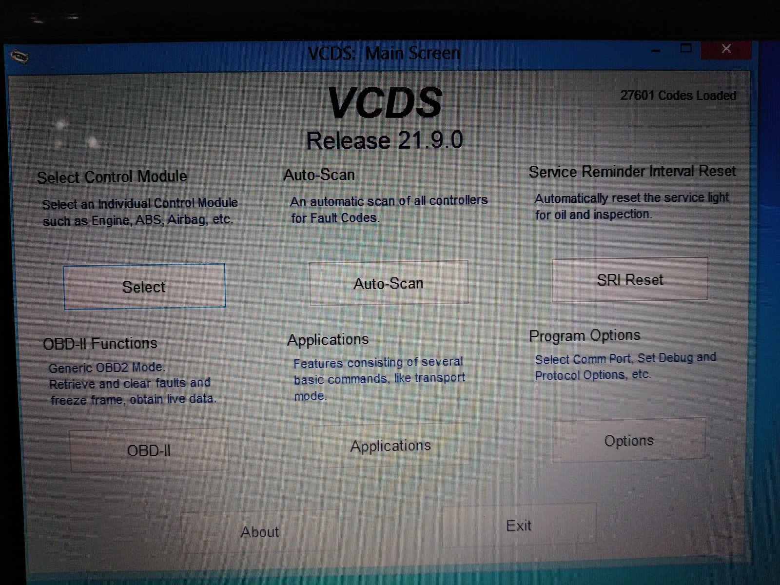

A ja mam pytanie co do vcds. Mam angielskiego 21.9 i jest tam 27601kodow i sciaglem AKP 21.9 (polski) i jest tylko 17161 kodow. Mozliwa jest taka roznica kodow w tej samej aplikacji?
Bo Polski jest niedopracowany , używam tylko angielskiego
Ale az tak :doh: sie roznia. 10 tys kodow. Masakra.
W polskiej wersji dość często obok nr. błędu pojawia się informacja "nieznany kod błędu" w szczególności w nowszych pojazdach.
