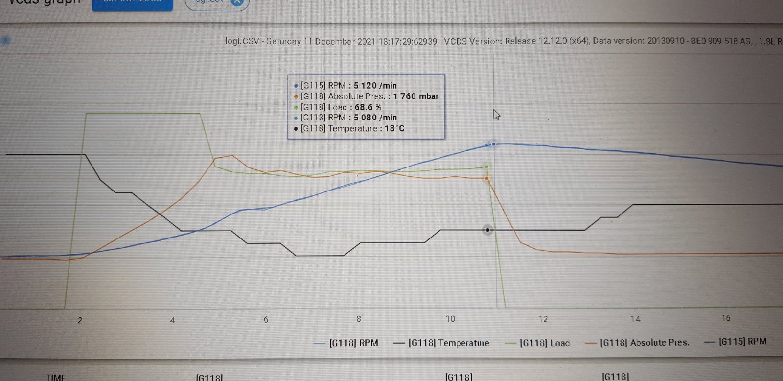

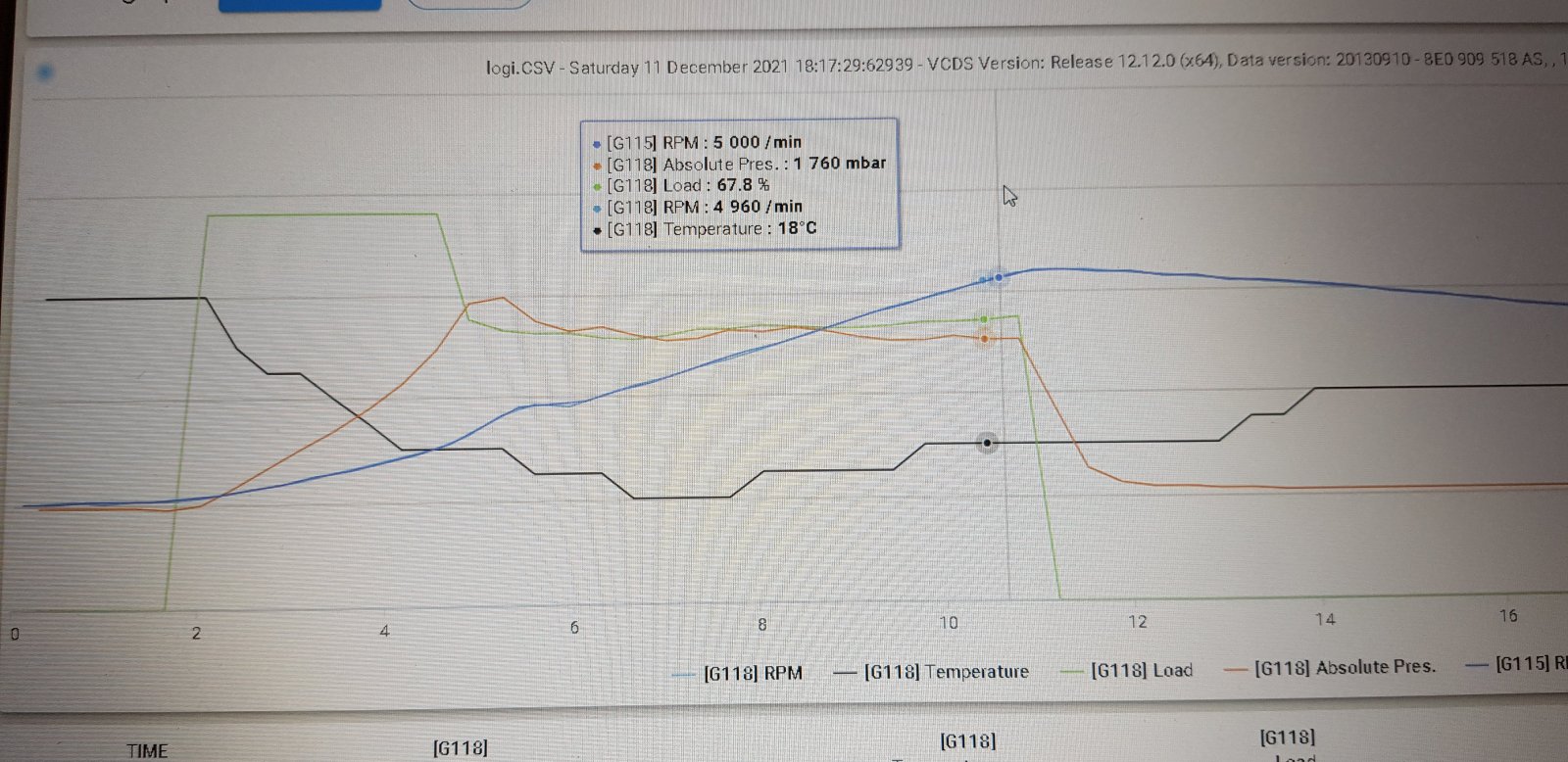

Wykres do analizy 1.8t
Co możecie powiedzieć o tym wykresie ?
do wymiany mam swiece może cewki  bo było wypadanie zapłonu 20211211_174230.thumb.jpg.3a061348d2d7c6aa667aadc53bb1d5e0.jpg
Tyle, że masz przeładowanie i paskudnie to wygląda.

no i jak to wyglada? zrobił bym jeszcze -003 i 033 ale rozładował mi sie laptop ;D
Widać to przeladowanie.
Jeśli już to 2+33 i 3+20 i do odcinki rób logi.

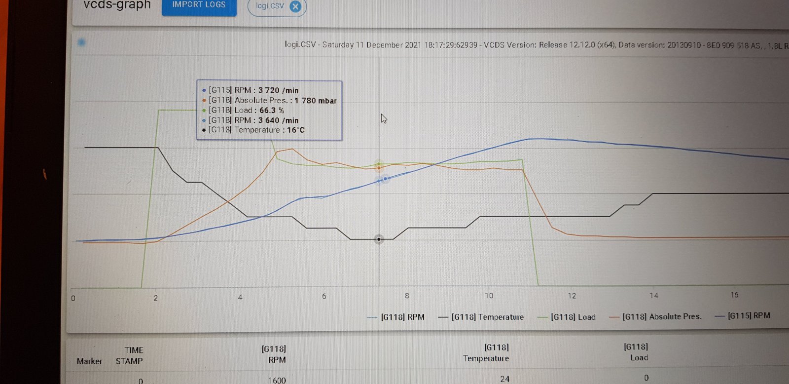

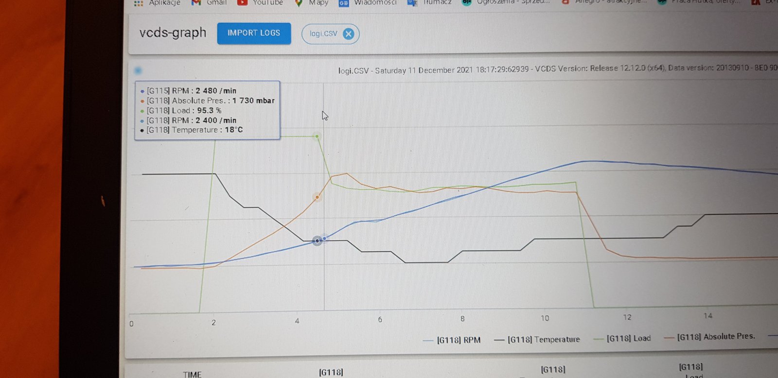

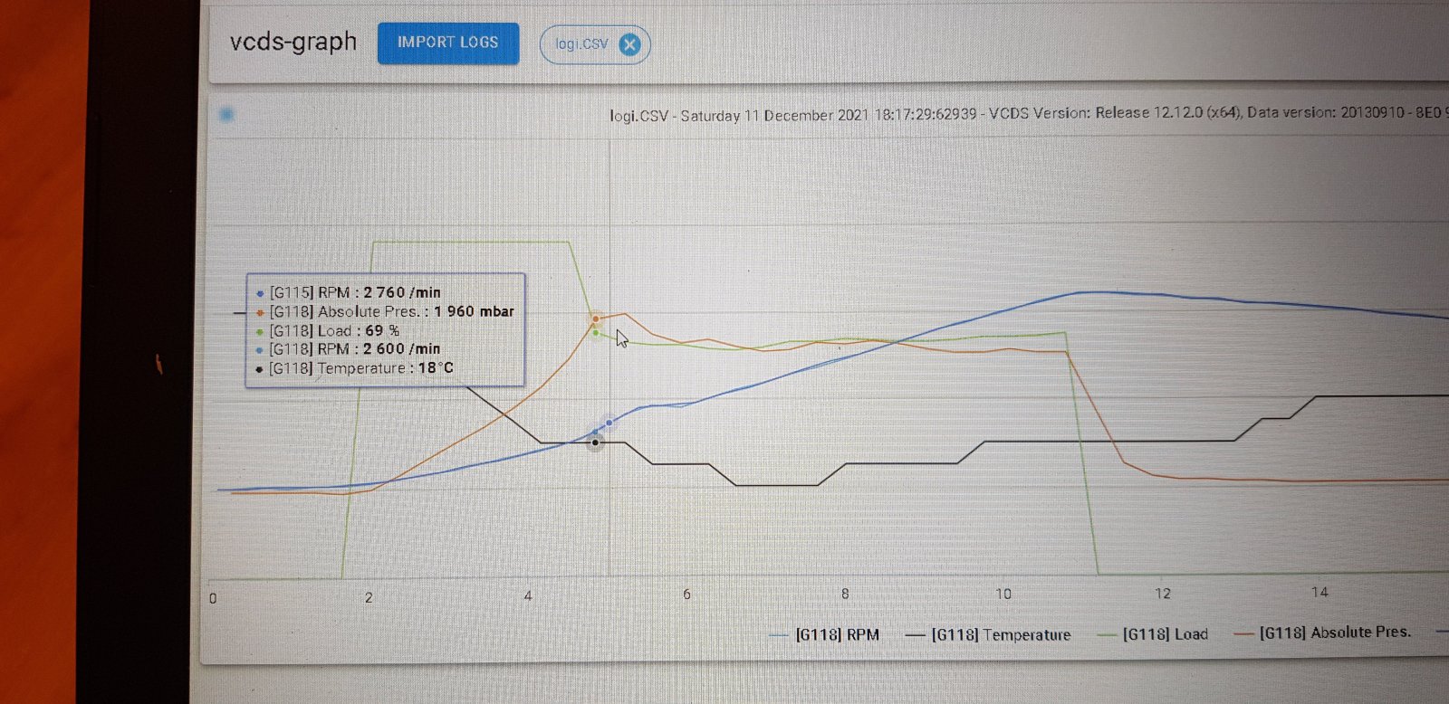

mowisz o tym przeładowaniu w okolicach 2400- 3400obr? w tym zakresie lekko sprzeglo sie uślizguje

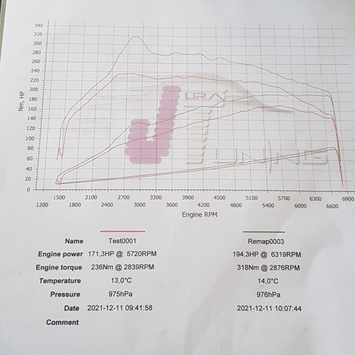

porównywałem doładowanie z innym bex po chipie i w sumie są takie same wartości nawet mniejsze u mnie   obroty a ciśnienie ale ja sie na tym nie znam

Okolice 3tys. Jakby nie bylo tego peaku to byś miał moment w granicach 290, a nie ponad 300. Widać, że w serii też byla taka tendencja więc albo jakas nieszczelnosc w podcisnieniu albo tuner olał temat i się nie przyłożył żeby to wyprowadzić.

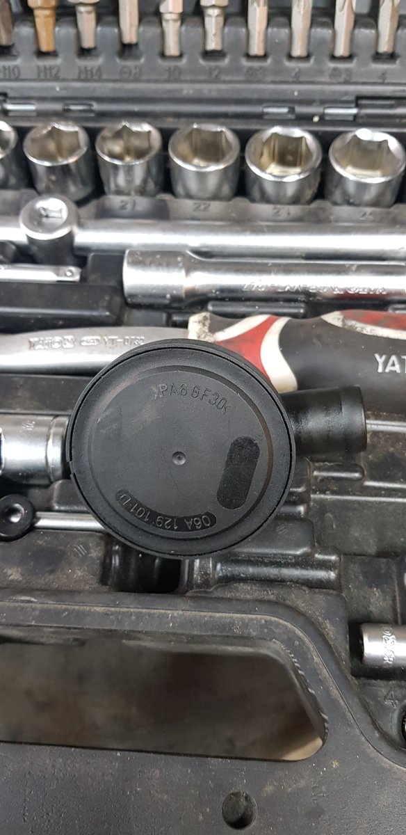

Ten zaworek z której strony bym nie dmuchal czy zasysal to leci ta mała dziurka powietrze albo zaciąga
To turbo może ma taką charakterystykę.
Ten zaworek inaczej się sprawdza.

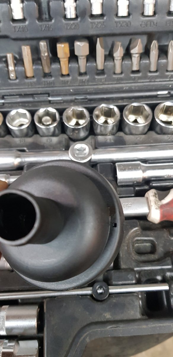

Ezektor nieszcxelny narazie znalazłem
Prawie każdy używany jest delikatnie nieszczelny po obwodzie przy tej większej średnicy. Raczej bez ujemnych skutków na działanie auta.
