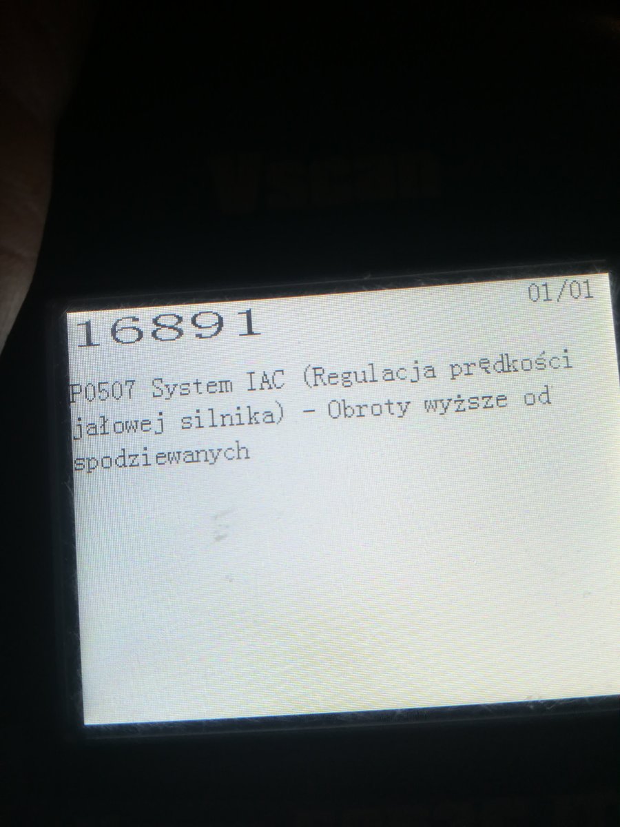

Witam, dopadł mnie problem z wysokimi obrotami, silnik działa płynnie lecz raz ma obroty takie jak ma mieć czyli 900obr/min na wolnych obrotach a częściej większe 950-1000. Czytałem o tym błędzie i dużo ludzi pisało o zaworku zwrotnym od odmy (odme całą robiłem gdzieś w październiku) lecz myślę, że zaworek podróbka to się już spiepszył to założę stary (był dobry ale wymieniłem jak i tak miałem nowy). Wyczyściłem go założyłem, odpaliłem, obroty były dobre to zostawiłem to, lecz problem powrócił i tak, gdzie dalej szukać?
spróbuj jeszcze wyczyścić przepustnicę i zrobić adaptację.
Możliwa jeszcze jakaś nieszczelność.
A weź jakieś szczypce i ściśnij rurkę, która idzie do zaworka odmy.
Jak się uspokoi to zaworek jednak padł.
Objawy są typowe.
Prawidłowe jałowe obroty dla BFB to około 800, nie 900 :wink:
Możliwe, że zaworek stanął jak były mrozy,  bo problem sam od siebie się rozwiązał. Ale i tak będę patrzył na wszystkie zaworki kierunkowe jeszcze jak się pogoda unormuje.
