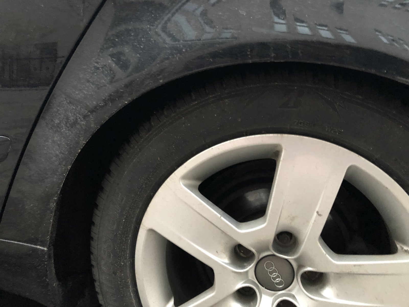

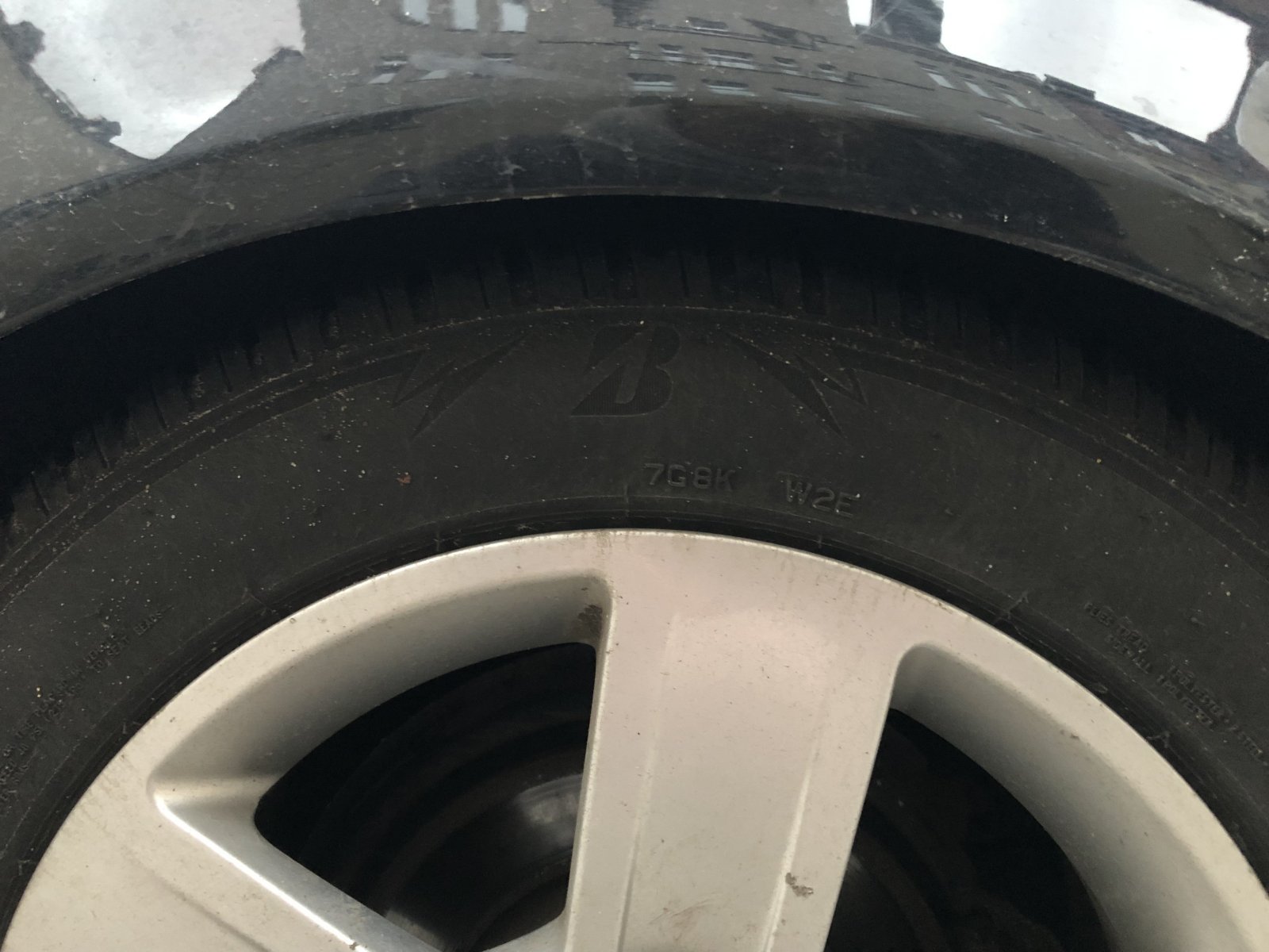

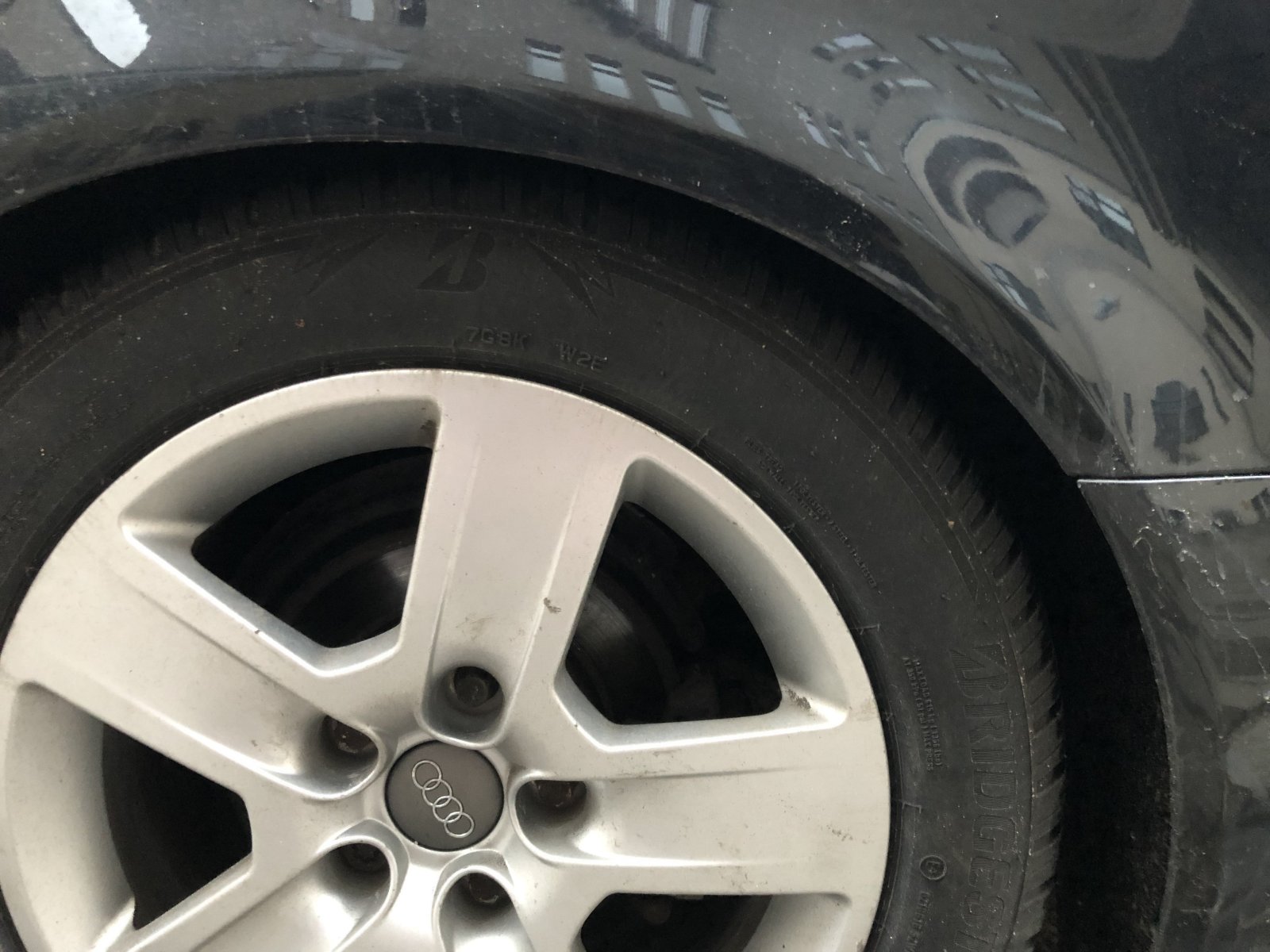

Dodaje fotki i jeszcze 2 rzeczy założyłem gaz i na wyposażeniu jest jeszcze hak
Mam 1be i podobnie siedzi. Jak ma być wyżej to pozostaje Ci montaż sprężyn i amorów od 1ba i na tył z wyższą klasą wagową niż to przewidziane do danego modelu.
sprawdź jakie masz klasy wagowe przód - tył ( są w etykiecie serwisowej), potem sprawdź w podwieszonym temacie jakie masz zakresy kg dla danych klas wagowych i kolory oznaczeń dla danej klasy sprężyn. Potem wypadałoby podnieść samochód(albo zdjąć koła), przetrzeć sprężyny szmatą i zrobić zdjęcia oznaczeń kolorów kodowych, ew naklejek czy nadruków - porównać z tabelkami z powieszonego tematu i tu wyjdzie czy nikt wcześniej nie kombinował z obniżaniem zawiasu. (Potem możesz porównać z 1ba kategorie wagowe i dobrać coś w podobnym zakresie i dalej jak przem8 pisze )

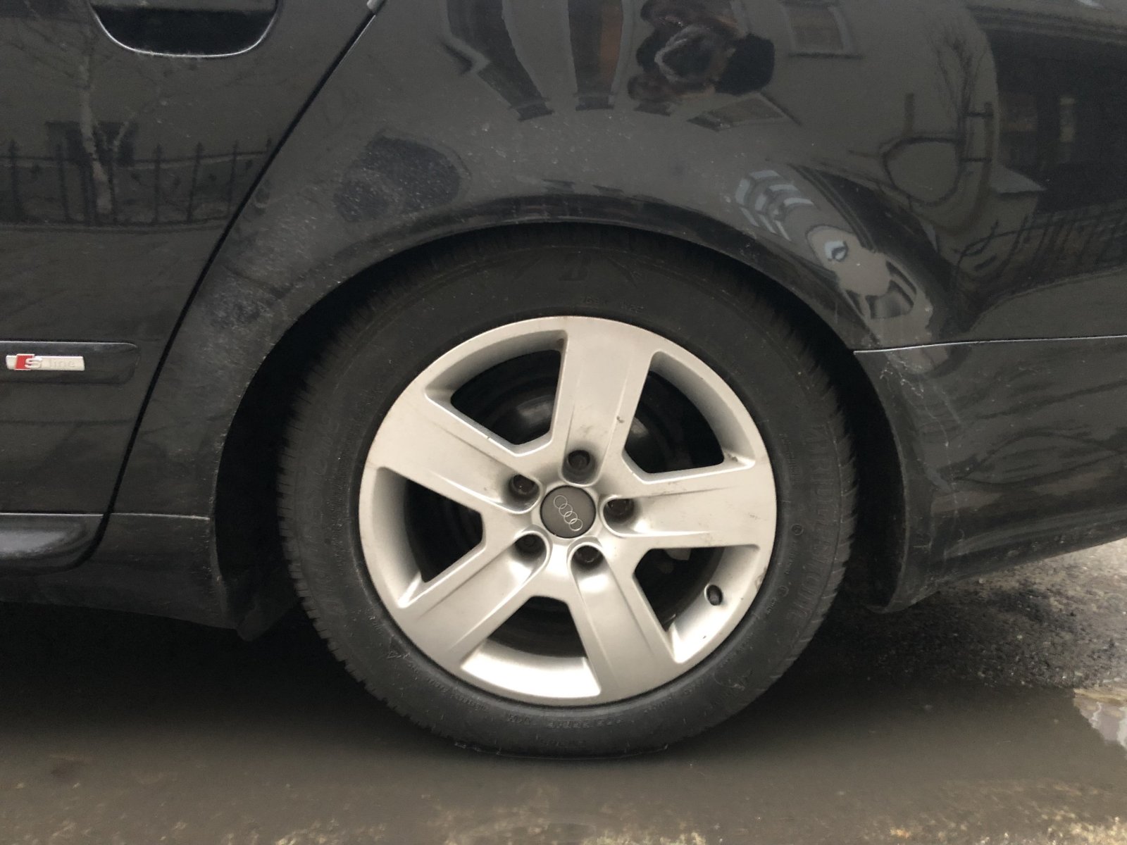

Daje fotke
o ile do przodu nie mam uwag to tył wg mnie strasznie siedziC4F412A7-9236-47FA-9070-CB5AA674B431.thumb.jpeg.98ef416b664adfe3e3df32ae0c1af161.jpeg

Sprawdzałeś fizycznie co masz zamontowane? Mówię o kolorach kropek, albo kodach na sprężynach. Może wystarczy wymienić sprężyny na nowe bo te już siadły? A może ktoś  woził gruz w bagażniku. Teraz ty wozisz gruz i po prostu wystarczy go rozładować ;)
Być może nie trzeba od razu strzelać z armaty do komara znaczy wymieniać całego zawiasu.

3 godziny temu, Bogus71 napisał:
Daje fotke
Masz LPG? Masz zwyczajnie sprężyny wypracowane. 2cm pójdzie w górę na nowych 1BE

Ma gaz, pisał wcześniej, do tego ma też hak. Ktoś pewnie targał przyczepki albo i kampery to i tył siadł. A przód stoi prawie jak u mnie w 1BA.
