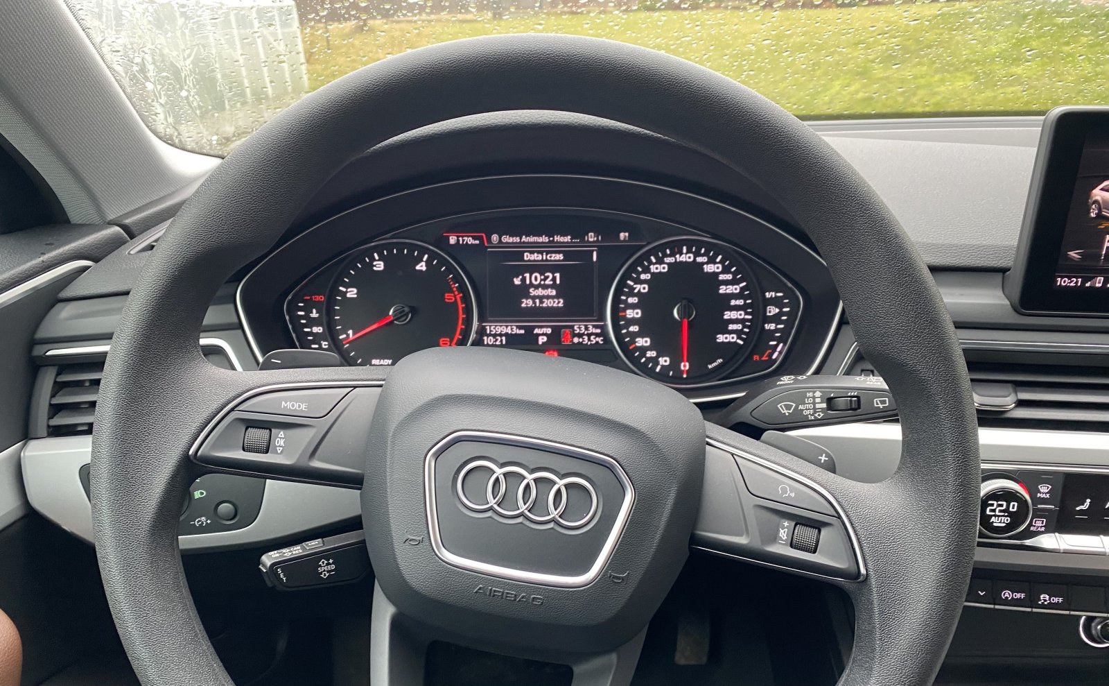

mm1919 Opublikowano 26 Stycznia 2022 Opublikowano 26 Stycznia 2022 Cześć czy do tej kiery uda mi się dorzucić przyciski multifunkcji? Generalnie chodzi o zakodowanie w ten sposób, żeby fis wyświetlał rzut mapy z navi a z tego co czytałem nie wyświetlę mapy póki nie będzie dodatkowych przycisków na kierownicy. Czy ewentualny zakup takich przycisków (koszta zblizone do zakupu całej kierownicy) ma znaczenie w przypadku wersji z manetkami? na aliexpress w aukcjach z przyciskami są w opisie informacji o tym ze nie sa kompatybilne z manetkami +/- drugą opcją jest wymiana kierownicy ALE czy ta kanciasta poduszka kierowcy będzie pasować kolorem do skórzanej kierownicy? jak dużo jest rodzajów kolorów kierownicy i na co trzeba zwrócić uwagę przy zakupie? na zdjęciu kiera którą posaidama - cała szara plastikowa....
dazwid Opublikowano 28 Stycznia 2022 Opublikowano 28 Stycznia 2022 Jeżeli mówisz, że koszta przycisków są zbliżone do całej kierownicy, to ja na Twoim miejscu wolałbym dopłacić i mieć skórzaną kierownicę. Moim zdaniem skórzana kierownica jest dużo ładniejsza i przyjemniejsza w dotyku niż plastik. Środkowa poduszka będzie pasować kolorystycznie, z tego co wiem (mogę się mylić) w B9 jest tylko jeden odcień czarnej skóry, który nazywa się "soul" i nie jest to ciemny czarny tylko trochę taki jaśniejszy odcień.
mm1919 Opublikowano 29 Stycznia 2022 Autor Opublikowano 29 Stycznia 2022 W dniu 28.01.2022 o 14:20, dazwid napisał: Jeżeli mówisz, że koszta przycisków są zbliżone do całej kierownicy, to ja na Twoim miejscu wolałbym dopłacić i mieć skórzaną kierownicę. Moim zdaniem skórzana kierownica jest dużo ładniejsza i przyjemniejsza w dotyku niż plastik. Środkowa poduszka będzie pasować kolorystycznie, z tego co wiem (mogę się mylić) w B9 jest tylko jeden odcień czarnej skóry, który nazywa się "soul" i nie jest to ciemny czarny tylko trochę taki jaśniejszy odcień. Dzięki za odpowiedz kolego. w następnych dniach zamówię kierownicę jednocześnie wykonując podmianę. Liczę ze teraz bez problemu zakoduję mapy na wyswietlaczu fis. z tego co czytałem był to jedyny wymóg (multifunkcja w kierze) żeby to działało. zostanie mi jeszcze zainstalowanie dodatkowego modułu USB. U mnie niestety „charge only” ktos coś wie więcej na ten temat?
mm1919 Opublikowano 29 Stycznia 2022 Autor Opublikowano 29 Stycznia 2022 W dniu 28.01.2022 o 14:20, dazwid napisał: Jeżeli mówisz, że koszta przycisków są zbliżone do całej kierownicy, to ja na Twoim miejscu wolałbym dopłacić i mieć skórzaną kierownicę. Moim zdaniem skórzana kierownica jest dużo ładniejsza i przyjemniejsza w dotyku niż plastik. Środkowa poduszka będzie pasować kolorystycznie, z tego co wiem (mogę się mylić) w B9 jest tylko jeden odcień czarnej skóry, który nazywa się "soul" i nie jest to ciemny czarny tylko trochę taki jaśniejszy odcień. Zmiana z tej ze zdjęcia na multifunkcje działa plug&play? Czy wymaga kodowania bądź dodatkowego okablowania?

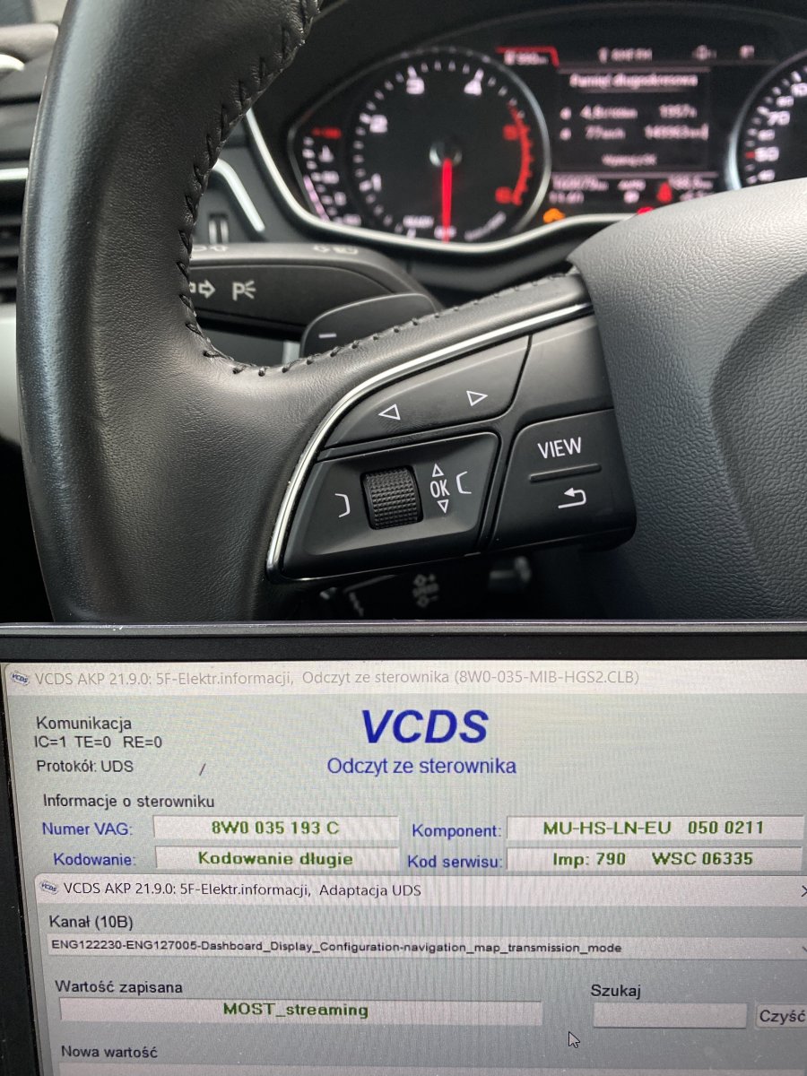

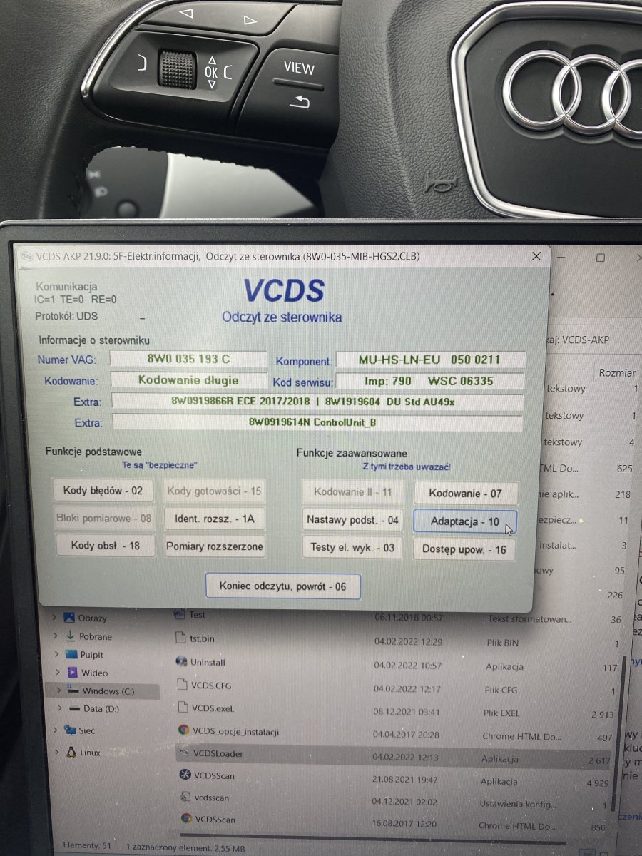

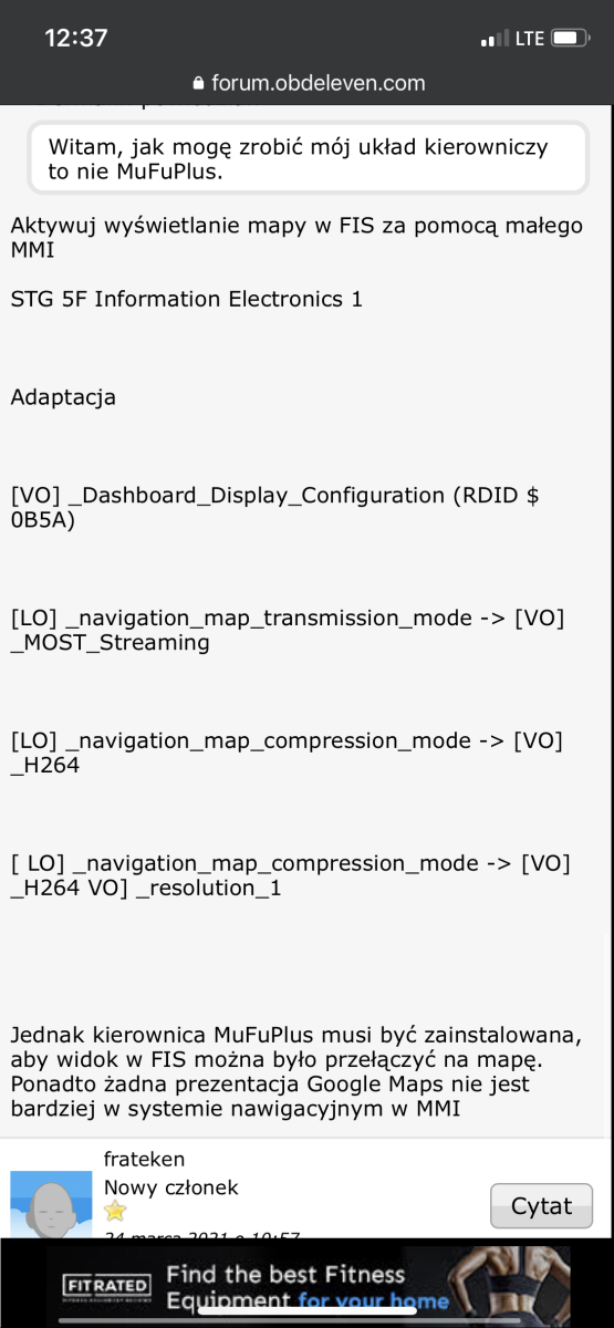

mm1919 Opublikowano 4 Lutego 2022 Autor Opublikowano 4 Lutego 2022 Jest w stanie ktoś pomoc? zamontowana została nowa kierownica chcialbym zakodować mapy między zegarami fis audi podpięte do vcds 21.9. moze ktoś pokierować co dalej? Rozumiem ze to jest instrukcja? (Foto1) Nie mogę się w niej połapać gdzie daleko kliknąć co wkleić itd? zatrzymalem się w tym miejscu (foto2)

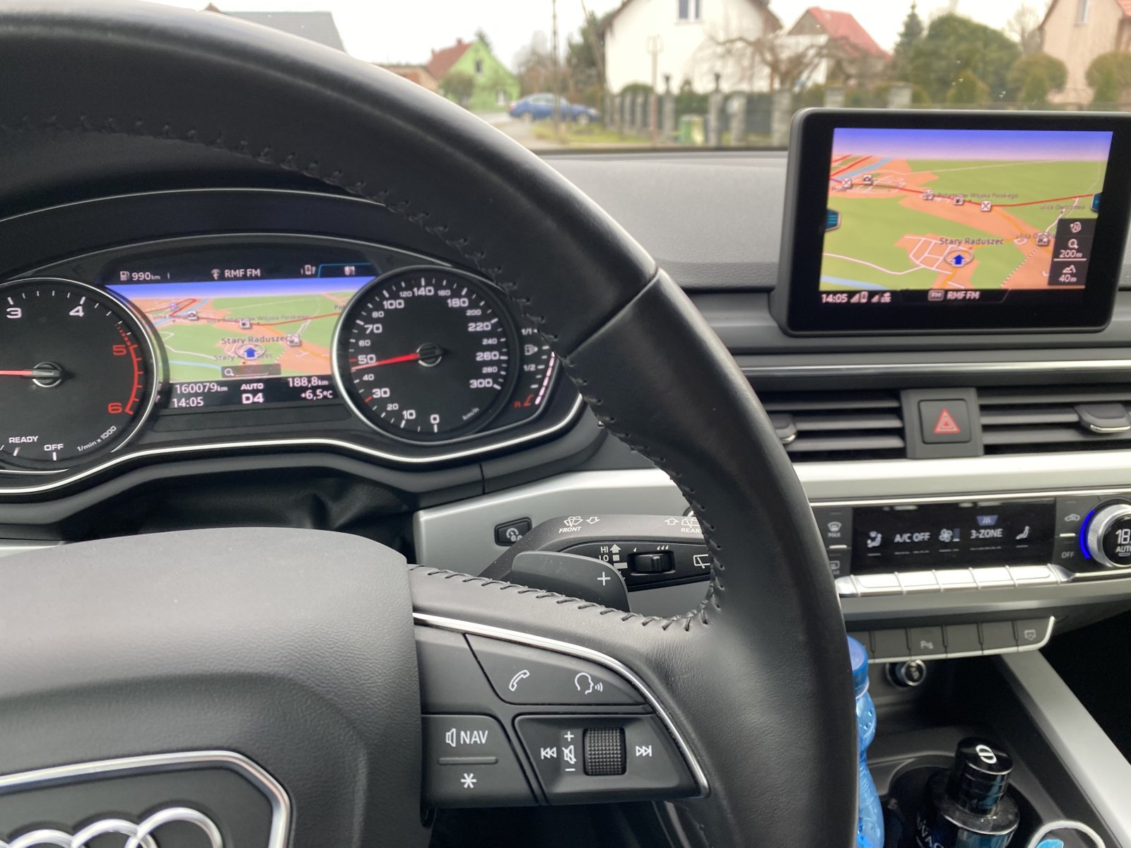

mm1919 Opublikowano 4 Lutego 2022 Autor Opublikowano 4 Lutego 2022 10 godzin temu, Muskel1 napisał: Masz małą czy dużą nawigację? Jaki masz FIS? Navi mała fis taki jak na foto. (Na zdjęciu z fiatem jeszcze stara kierka, wyżej w postach widoczna jest już nowa która zamontowałem)
Muskel1 Opublikowano 5 Lutego 2022 Opublikowano 5 Lutego 2022 (edytowane) Wchodzisz w sterownik 5F, następnie w adaptacje i wyszukujesz podane adaptacje z listy: ENG122230-ENG127005-Dashboard_Display_Configuration-navigation_map_transmission_mode" - zmieniasz na "MOST_streaming" ENG122230-ENG122338-Dashboard_Display_Configuration-navigation_map_compression_mode"- zmieniasz na "H264" ENG122230-ENG122339-Dashboard_Display_Configuration-navigation_map_resolution" - zmieniasz na "resolution_1" Wychodzisz zamykasz vcds, przeprowadzasz reset mmi i powinno działać. Edytowane 5 Lutego 2022 przez Muskel1
mm1919 Opublikowano 5 Lutego 2022 Autor Opublikowano 5 Lutego 2022 40 minut temu, Muskel1 napisał: Wchodzisz w sterownik 5F, następnie w adaptacje i wyszukujesz podane adaptacje z listy: ENG122230-ENG127005-Dashboard_Display_Configuration-navigation_map_transmission_mode" - zmieniasz na "MOST_streaming" ENG122230-ENG122338-Dashboard_Display_Configuration-navigation_map_compression_mode"- zmieniasz na "H264" ENG122230-ENG122339-Dashboard_Display_Configuration-navigation_map_resolution" - zmieniasz na "resolution_1" Wychodzisz zamykasz vcds, przeprowadzasz reset mmi i powinno działać. Możliwe jest ze takiej opcji nie będę miał w tej liście rozwijalnej? Chodzi o wpisy ENG…
Muskel1 Opublikowano 5 Lutego 2022 Opublikowano 5 Lutego 2022 Ponieneś mieć, jeżeli nr. nie będzie się zgadzał to wyszukaj według tekstu za nr. ENG.
mm1919 Opublikowano 5 Lutego 2022 Autor Opublikowano 5 Lutego 2022 Znalazłem na liście - zmieniłem te trzy pozycje. Zapisałem, wyszedłem z vcds. I Zresetowałem mmi ale niestety na fis żadna opcja się nie pojawiła dalej jest tylko z listy wyboru „kompas” „ostatnie cele” „ulubione” a w drugim oknie tej zakładki dalej kompas. wszedlem z powrotem w vcds. Ustawieni są zapisane tak jak być powinno.
Muskel1 Opublikowano 5 Lutego 2022 Opublikowano 5 Lutego 2022 Zarygluj auto na 15 min żeby wszystkie sterowniki się uśpiły i sprawdź po 15 min. Ponownie. Którymi przyciskami zmieniasz?
Muskel1 Opublikowano 5 Lutego 2022 Opublikowano 5 Lutego 2022 Wciskałeś te otwarte nawiasy, które są przy pokrętle? One zmieniają widok.
mm1919 Opublikowano 5 Lutego 2022 Autor Opublikowano 5 Lutego 2022 4 minuty temu, Muskel1 napisał: Zarygluj auto na 15 min żeby wszystkie sterowniki się uśpiły i sprawdź po 15 min. Ponownie. Którymi przyciskami zmieniasz? Zmieniam tymi przyciskami. Znaczy się - próbuję.
Muskel1 Opublikowano 5 Lutego 2022 Opublikowano 5 Lutego 2022 Tymi górnymi strzałkami czy tymi dolnymi nawiasami?
mm1919 Opublikowano 5 Lutego 2022 Autor Opublikowano 5 Lutego 2022 Strzałka wstecz działa jak nawias z lewej strony. DZIĘKUJĘ za pomoc kolego.
