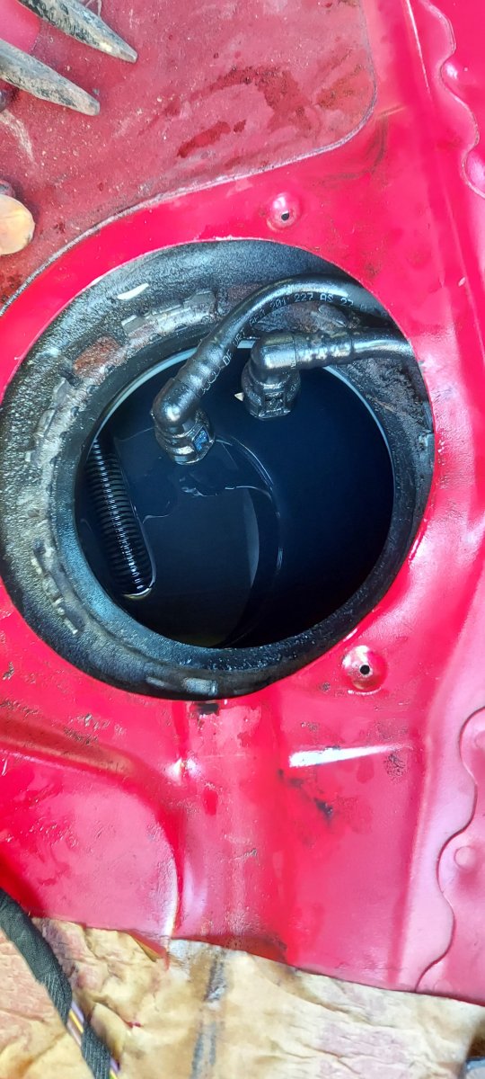

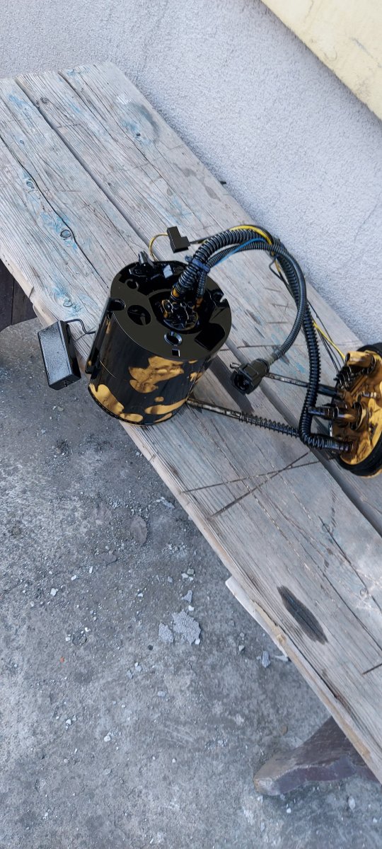

Wyciąglem dziś pompe z baku i moje zdziwienie jest straszne paliwo czarne a na obudowie pompy olej co to może być?
Łoooojeju. Oleju Ci ubywa? Jak nie to to nie jest olej tylko paliwo zabrudzone spalinami. Pompki do wyrwania i sprawdzic przylgnie glowica-pompowtrysk. Nowe uszczelnienia i sruby.
Olej to raczej to nie jest. Wez krople oleju z bagnetu na cos poloz i zobacz ze jak splynie to praktycznie nie zostawia sladu chociaz olej byl czarny a tu taki osad na koszu pompy...
Edytowane przez nadybek
Wlasnie czasami coś tam doleje oleju, myślę że pompa tandemowa puszcza ?pompki były robione Chyba początkiem lutego
Niektorzy pisza ze to moze byc pompa ale w pompie powinno byc wieksze ciśnienie paliwa niz cisnienie w silniku wiec raczej to paliwo znajdowalo by sie w oleju.
Sprawdz korekty na rozgrzanym silniku na biegu jalowym ale zaraz po przegazowaniu. Najczesciej jak spaliny dostaja sie do paliwa to po takim 10s przegazowaniu kilka sekund trzesie silnikiem.

IMG_20230207_194635.thumb.jpg.023f08e2d0e03e6fb7b9727ffa78a831.jpgIMG_20230204_103828.thumb.jpg.088edebdf85a0988bd341492d4e01850.jpgOstatecznie problem był z oringami pompowtryskiwaczy. Jedna pompka miała całkowicie zdegradowany oringi. Po wymianie wszystkich uszczelnień auto jeździ prawidłowo. Dodatkowo wyczyściłem jeszcze cały zbiornik paliwa bo był  duży syf tam...
