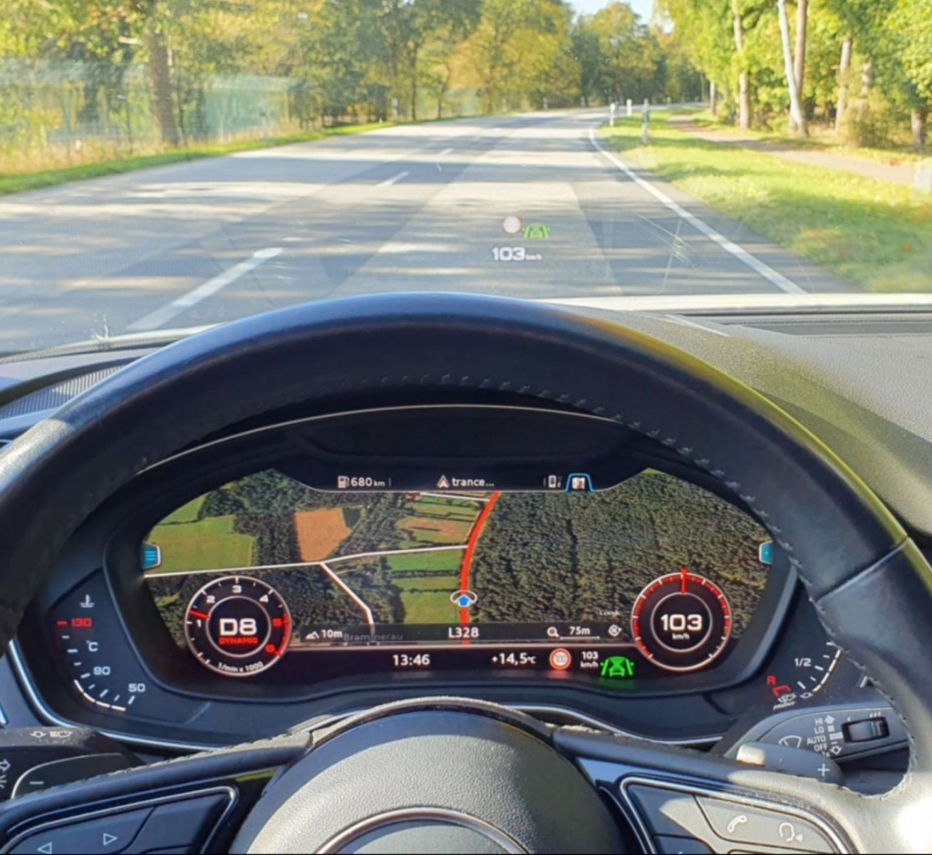

Muskel1 Opublikowano 13 Lutego Udostępnij Opublikowano 13 Lutego Z dniem 01.01.2021 wygasła umowa między Google Earth i Audi, gdyż Audi wykupiło wlasne mapy HERE. Do tamtej daty można było (po wykupieniu licencji) korzystać z Google Earth, pokazywało wtedy na VC i na ekranie mapy z Google Earth. Nowe mapy HERE nazywają się widokiem satelitarnym i jednostki na procesorze Qualcomm muszą podnieść wersję softa aby móc korzystać z widoku satelitarnego. Dla jednostek na procesorze nVidia nie ma softu, który obsłuży widok satelitarny. To jest jedyna znacząca różnica pomiędzy tymi jednostkami jeżeli chodzi o działanie i funkcjonalność. Dla jednostek na procesorze nVidia jest jednak nie wszystko stracone, gdyż można przywrócić Google Earth (co jest znacznie lepsze niż widok satelitarny HERE), sam mam u siebie jednostkę na procesorze nVidia z przywróconym Google Earth, więc uważam, że żadna z tych jednostek nie jest lepsza czy gorsza. Odnośnik do komentarza Udostępnij na innych stronach Więcej opcji udostępniania...
pit07 Opublikowano 13 Lutego Autor Udostępnij Opublikowano 13 Lutego 19 minut temu, Muskel1 napisał(a): Z dniem 01.01.2021 wygasła umowa między Google Earth i Audi, gdyż Audi wykupiło wlasne mapy HERE. Do tamtej daty można było (po wykupieniu licencji) korzystać z Google Earth, pokazywało wtedy na VC i na ekranie mapy z Google Earth. Nowe mapy HERE nazywają się widokiem satelitarnym i jednostki na procesorze Qualcomm muszą podnieść wersję softa aby móc korzystać z widoku satelitarnego. Dla jednostek na procesorze nVidia nie ma softu, który obsłuży widok satelitarny. To jest jedyna znacząca różnica pomiędzy tymi jednostkami jeżeli chodzi o działanie i funkcjonalność. Dla jednostek na procesorze nVidia jest jednak nie wszystko stracone, gdyż można przywrócić Google Earth (co jest znacznie lepsze niż widok satelitarny HERE), sam mam u siebie jednostkę na procesorze nVidia z przywróconym Google Earth, więc uważam, że żadna z tych jednostek nie jest lepsza czy gorsza. Bardzo Ci dziękuję za informacje. Czy przywracanie wymaga wykupienia czegoś w audi, czy nasi krajowi „specjaliści” sobie poradzą😎😎 Odnośnik do komentarza Udostępnij na innych stronach Więcej opcji udostępniania...
