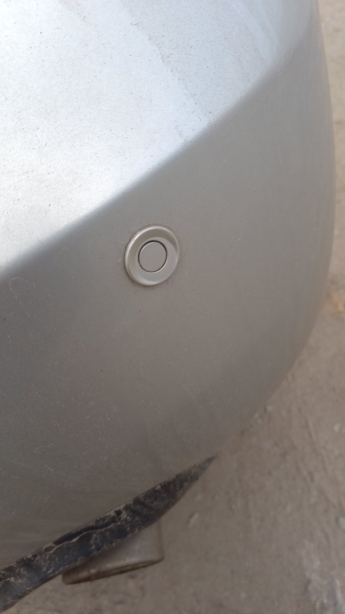

Mam u siebie w B7 dokładany parktronic z tyłu. Padł któryś prawy czujnik prawy albo wiązka. Mam takie czujniki jak na zdjęciu i mam pytanie tzn. z jakiego modelu Audi będą pasować, te co mam z B7 raczej nie są?

To nie są oryginalne czujniki, które były stosowane w Audi.
Ok to muszę poszukać takich czujników, w sumie to mam gdzieś dokumenty na to urządzenie, także po producencie powinienem gdzieś znaleźć. Na początek przejrzę wiązkę. Dzięki.
Dokładnie, sprawdź co to za urządzenie, powinno pisać. Były retrofity oferowane przez Audi i miały one także taki podobny kołnierz dookoła czujnika.
