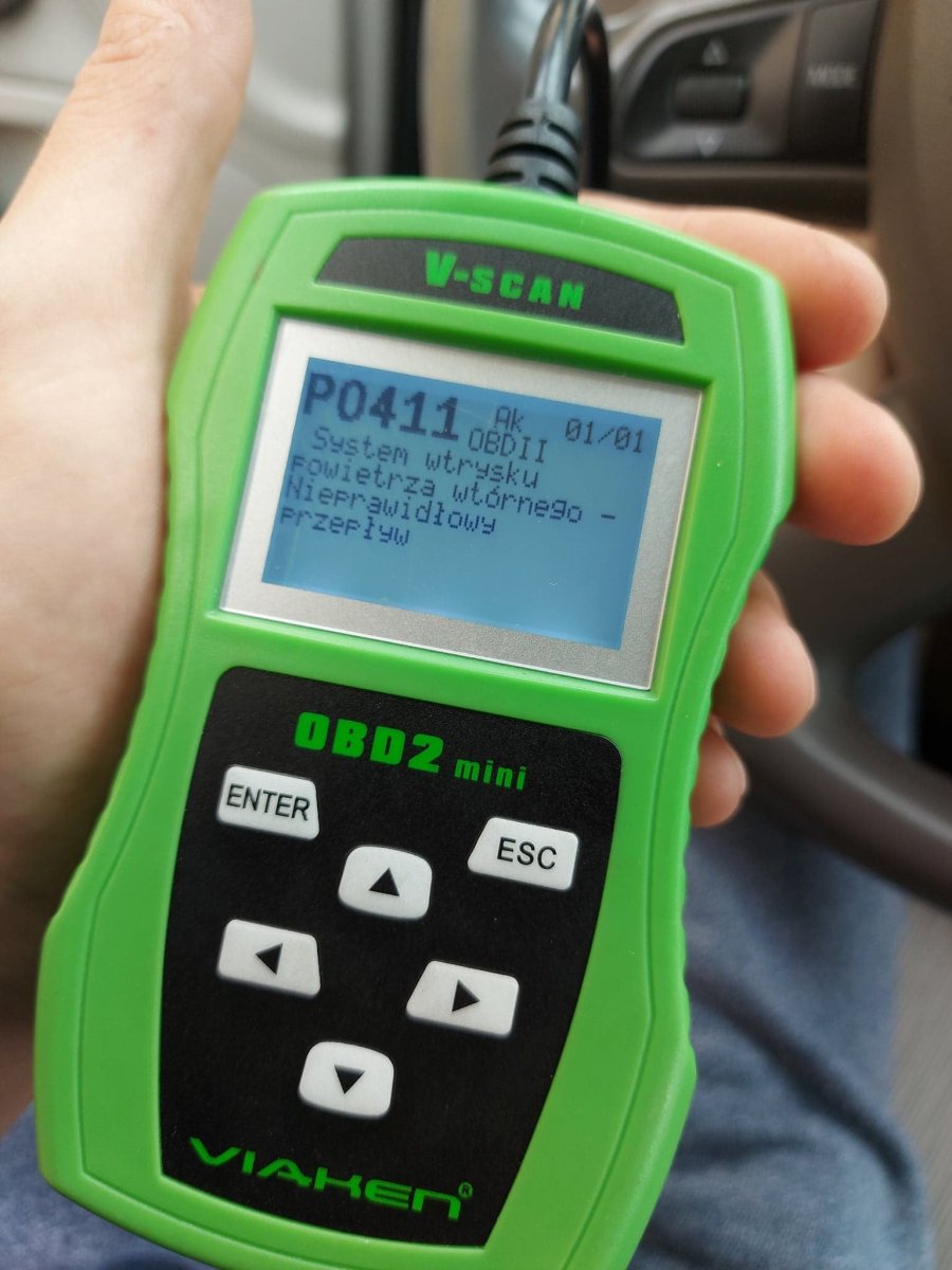

Witam mam pytanie.
Od czasu do czasu wywala mi błąd check engine po podłączeniu wyskakuje błąd P0411 .
Mógłby ktoś podpowiedzieć dlaczego tak sie dzieje , czy jest to zaworek powietrza wtórnego skrzyni korbowej ?
Czy potrzebna jest wymiana na ''już''?
Problem z sai.
Albo pomoa nie działa albo combi valve się nie otwiera
Na forum temat był poruszany nie raz
Użyj wyszukiwarki
Dzieki
Może być też nieszczelność tego układu.
Możesz też to zaślepic i wyłączyć w sterowniku
