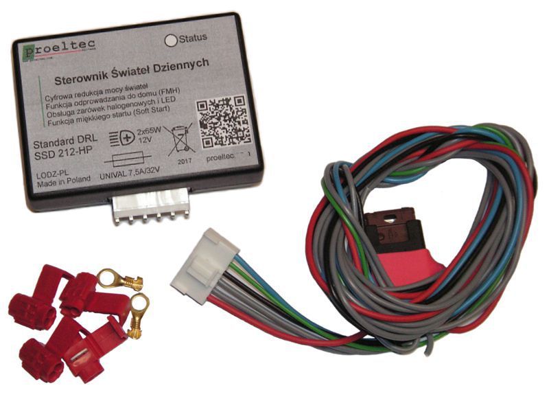

Rob@k Opublikowano 28 Marca 2022 Opublikowano 28 Marca 2022 (edytowane) 15 minut temu, Mukade93 napisał: Co ty za moduł masz? 1 Moduł Świateł Długich Drogowych Dzienne Nie LED - Arena.pl ARENA.PL Sprawdź ? 1 Moduł Świateł Długich Drogowych Dzienne Nie LED na Arena.pl ? Kupuj bezpiecznie ? Wysyłka w... Takie coś ale widzę, że ten od Bsmarta jest taki sam. On odczytuje wzrost napięcia po odpaleniu i dopiero załącza światła. Edytowane 28 Marca 2022 przez Rob@k
Mukade93 Opublikowano 28 Marca 2022 Opublikowano 28 Marca 2022 chyba ze tak, ja mam ze po zaplonie odpala a staly jest do jakiejs smiesznej pamieci czy tam podtrzymania
