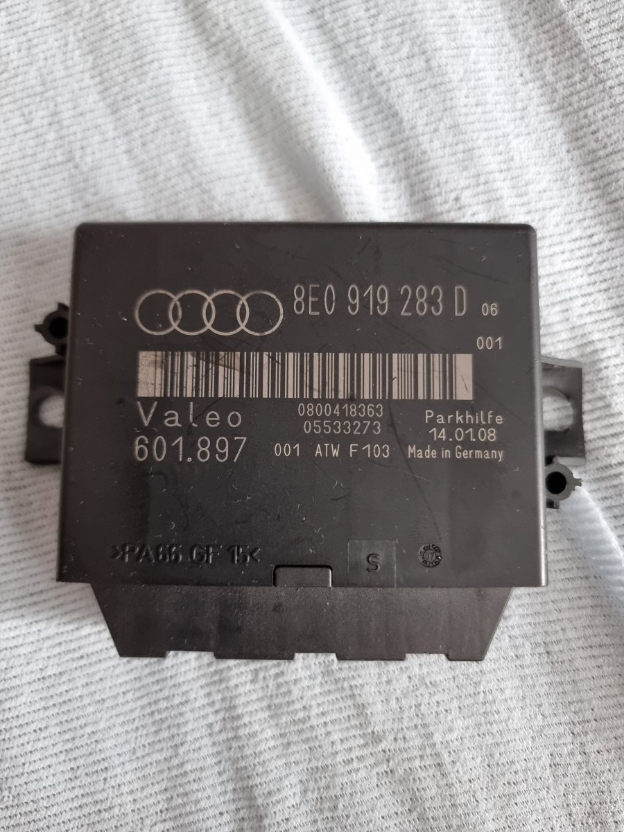

Rayek Opublikowano 8 Kwietnia 2022 Autor Opublikowano 8 Kwietnia 2022 (edytowane) Sterownik został wymieniony bo poprzedni był uszkodzony, po wrzuceniu wstecznego było słychać 1 długi pisk i nic więcej, na komputerze były błędy. Został wymieniony na taki sam, używany oryginalny. Brałem pod uwagę że może on też jest uszkodzony więc 2 dni temu kupiłem jeszcze jeden moduł PDC, też taki sam, z 2008 roku i niczego to nie zmieniło, wszystko działa cały czas tak samo. To jest ten kupiony moduł, w aucie mam dokładnie taki sam, tylko że z 2006 roku. Edytowane 8 Kwietnia 2022 przez Rayek Dodanie zdjęcia.
Muskel1 Opublikowano 8 Kwietnia 2022 Opublikowano 8 Kwietnia 2022 W kodowaniach sterownika wszystko poprawnie zakodowane po podmianie?
