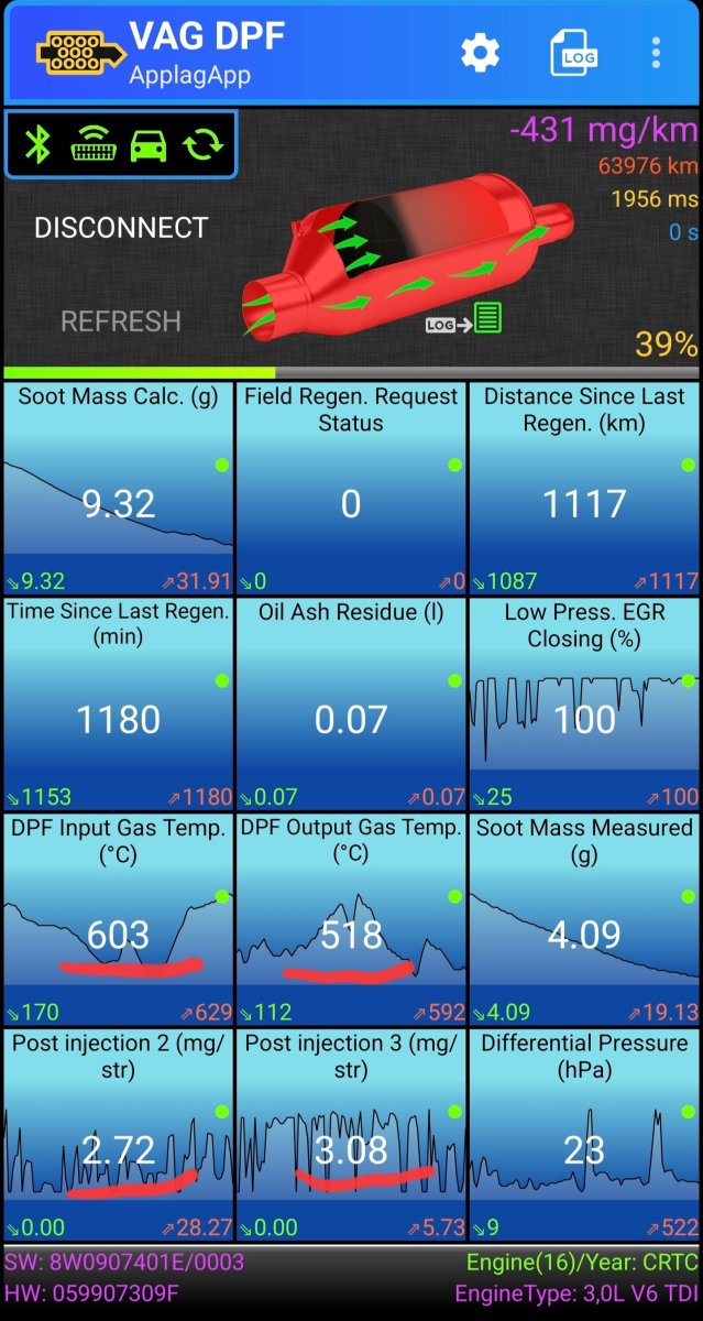

oraz płatną aplikację VAG DPF. Będziesz mógł obserwować czy silnik dokonuje regeneracji i wtryskuje dodadkowo paliwo.
W zaznaczonych okienkach widać dodatkową ilość wtryskiwanego paliwa oraz temperatury spalin w czasie aktywnych regeneracji. Na podstawie tego będziesz mógł obserwować kiedy regeneruje dpf bez podpinania pod komputer.

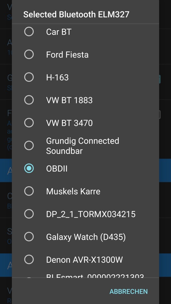

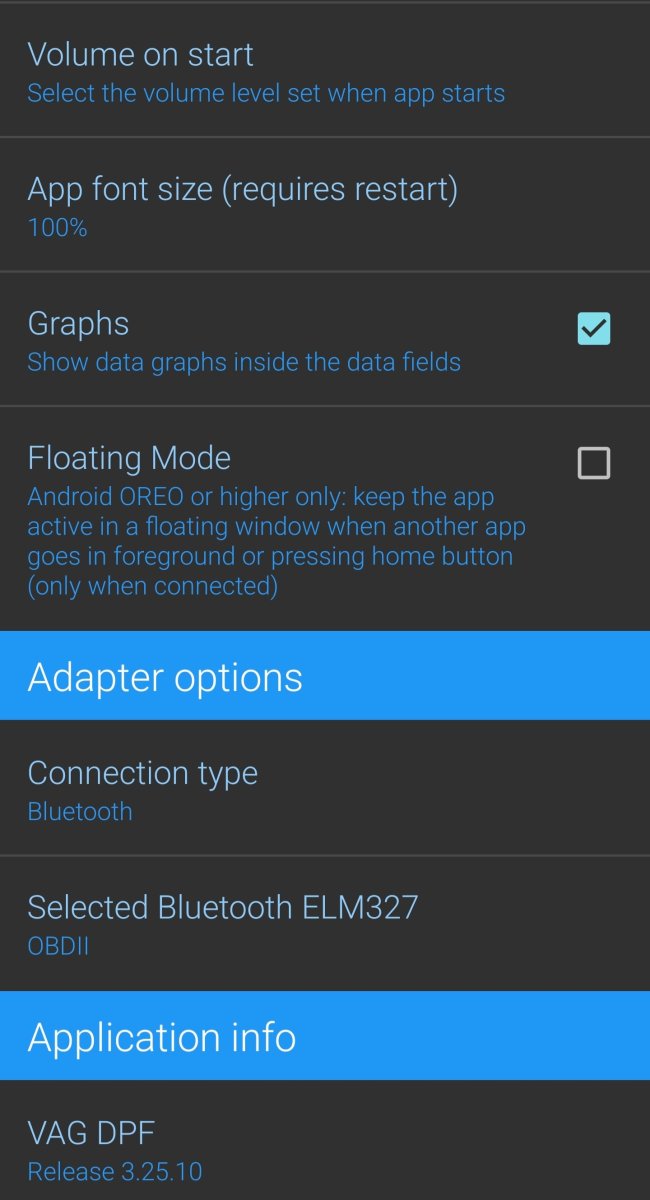

Mam coś takiego, ale nie chcę mi działać z tą aplikacją. Albo sam nie umiem tego ogarnąć ?
W aplikacji e ustawieniach musisz wybrać odpowiedni adapter z listy i zaznaczyć automatyczne łączenie się z nim.
