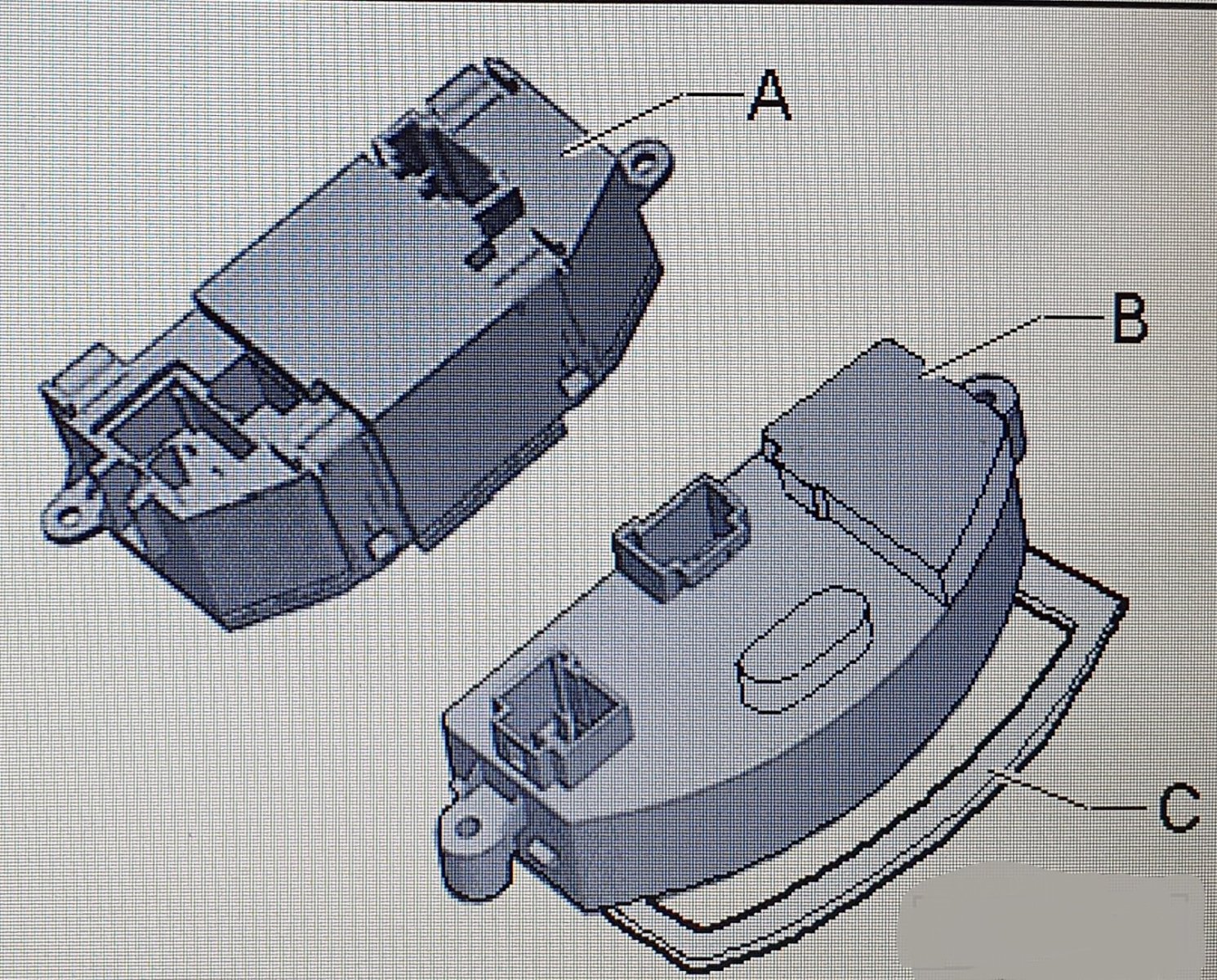

Sterownik siedzi przy dmuchawie. Pytanie tylko czy wymiana samego sterownika ma sens, bo skoro się przepalił to musiała być tego jakaś przyczyna. Najczęściej jest to ciężko chodzący silnik dmuchawy. Nr. sterownika powinien być 8K0 820 521 B. Wygląda tak.
Czy sterownik ten ma ochronę komponentu? Jeśli nie to chyba można go spokojnie wymienić, tzn. myślę, że jeśli już, to całość z silnikiem w komplecie ! A gdzie znaleźć nr dmuchawy aby kupić dobrą, czy są to jakieś typowe dmuchawy do A4 B8 , czy po numerze sterownika wystarczy, bo tworzy to komplet ?!

Ten sterownik, czy raczej regulator dmuchawy nie ma ochrony komponentu ani kodowań. To taki opornik z radiatorem, siedzący w kanale powietrza i chłodzony pędem powietrza dmuchawy. Dmuchawa to 8K1 820 021 C.

uszkodzenie, które wcześniej opisywałem - dmuchawa chodzi na maksa zakończyło się wymianą sterownika przy dmuchawie na radiatorze nr części: 740226033F03 (w załączeniu zdjęcia) oraz wymianą panelu klimatyzacji nr części: 8D0 820 043 Q.
Mam wątpliwości, czy potrzebna była wymiana obu części, nic przy samochodzie nie robiłem, stało się to z dnia na dzień, może zbieg okoliczności.
Ale mechanik zdecydował wymianę obu podzespołów.
Przy okazji, może ktoś wie jak sprawdzić czy ten sterownik dmuchawy na radiatorze (pierwsza wymieniona część - zdjęcie) jest dobry.
