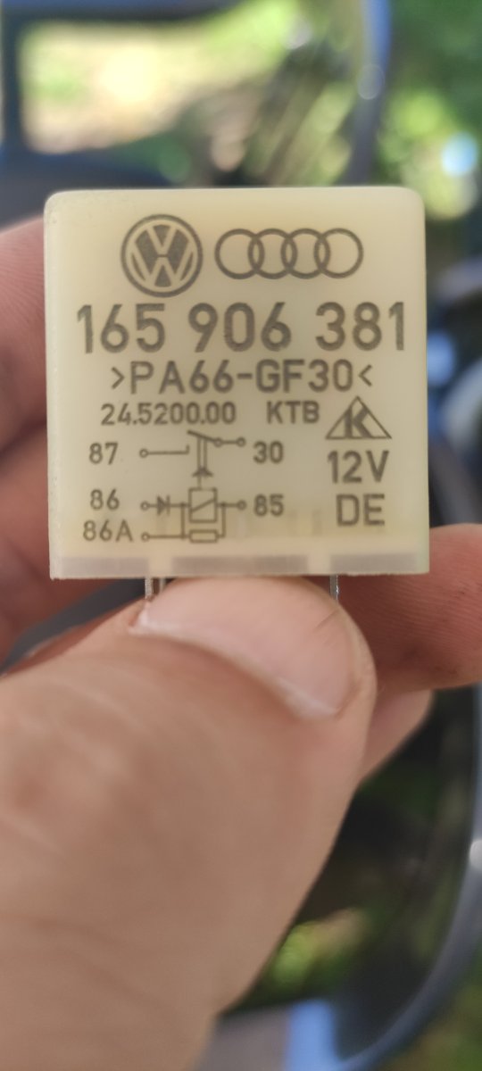

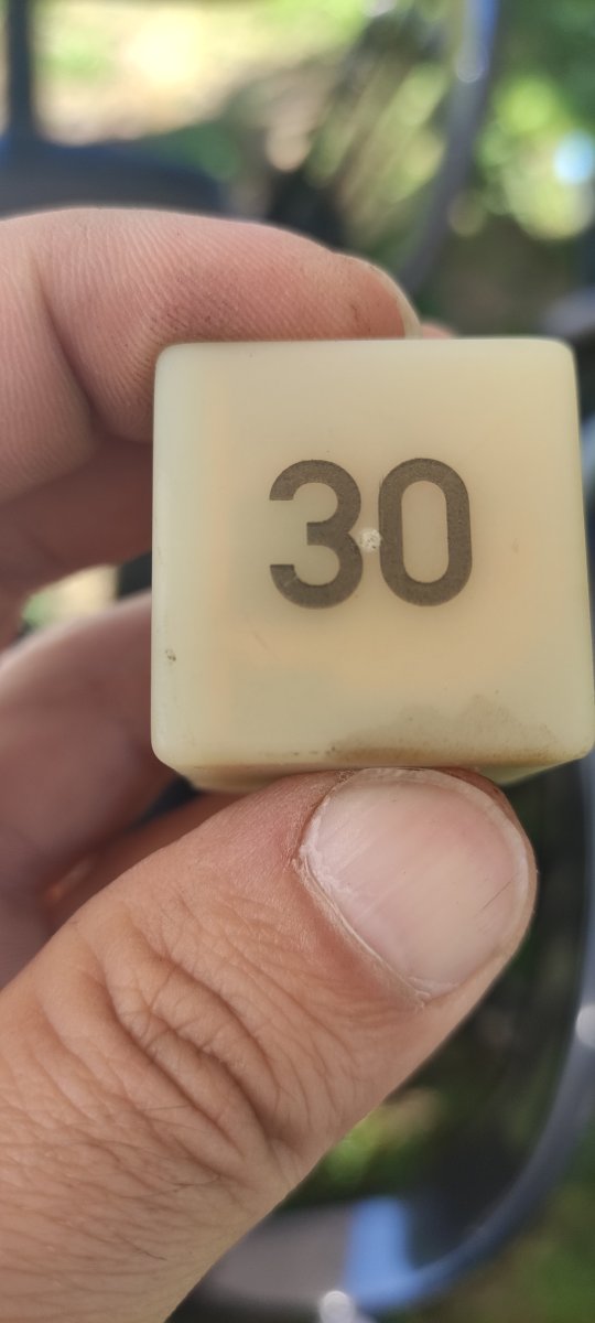

Witam
Błąd P0688 usunięty winny był przekaźnik sterowania komputerem. U mnie znajdował się pod maską w skrzynce komputera. Numer przekaźnika 30.
IMG_20220622_083918.thumb.jpg.60afce8a6d4e80496d4db08f3a62b0e2.jpgIMG_20220622_083914.thumb.jpg.c7d5b38dbaa41f2481299855451380aa.jpg
