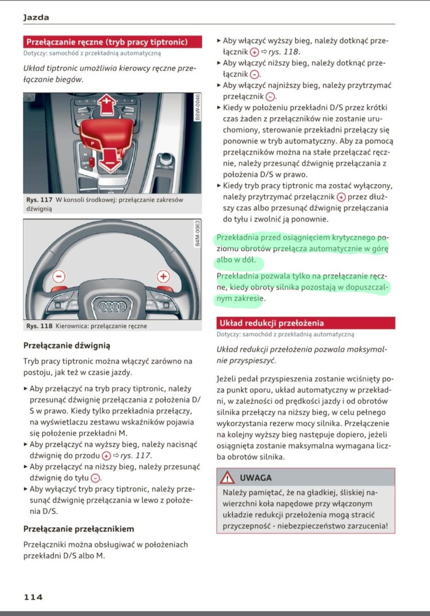

Dla ochnony skrzyni zmienia na wyższe biegi aby właśnie dzięki takiemu postępowaniu jak Twoje  skrzynia nie rozleciała się.
muskel1 nie zachowuj się jak szaman bo nasze auta są zabezpieczone przed wysokimi obrotami nazywa się to odcinka obrotów na biegu jałowym lub pod obciazeniem
Silniki tak ale nie skrzynie. Skoro lepiej wiesz niż producent i instrukcja obsługi to po co pytasz?
Możesz jechać do któregokolwiek tunera który zajmuje się programami s-tronic i dogra Ci funkcję która nazywa się 'true manual' czy jakoś tak, po prostu wyłączy automatyczne przerzucanie biegów w trybie M.
Ryzykowna sprawa widząc powyższe posty. :decayed:
