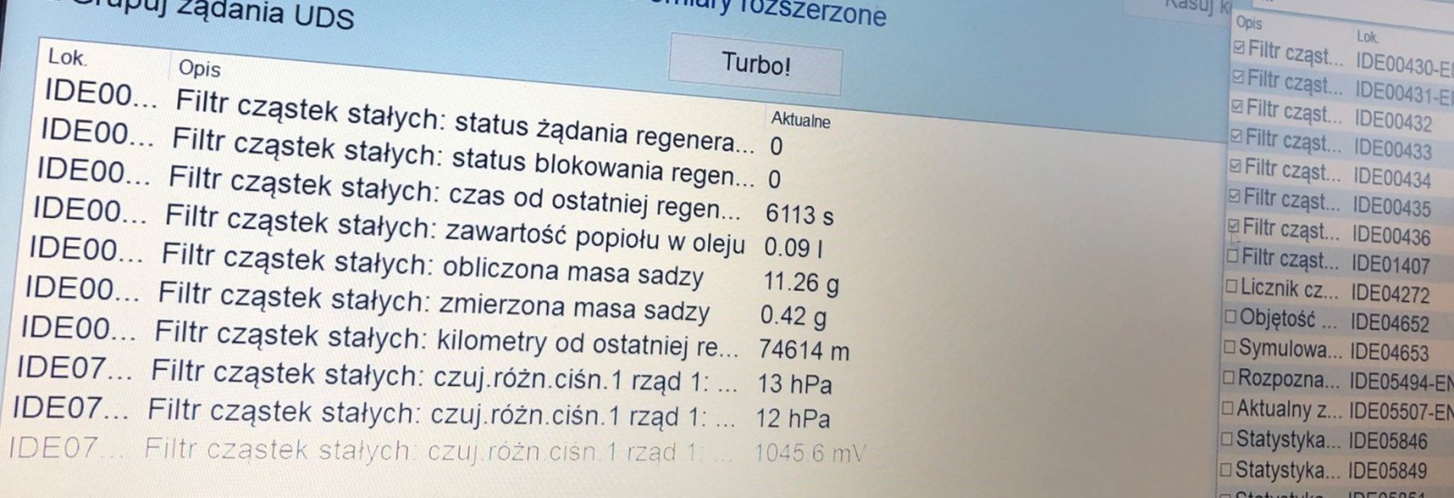

Wyniki po wypaleniu

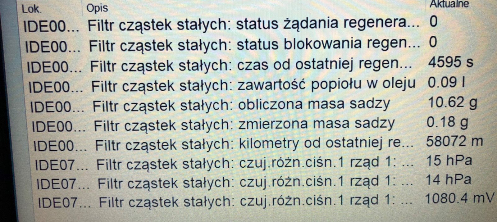

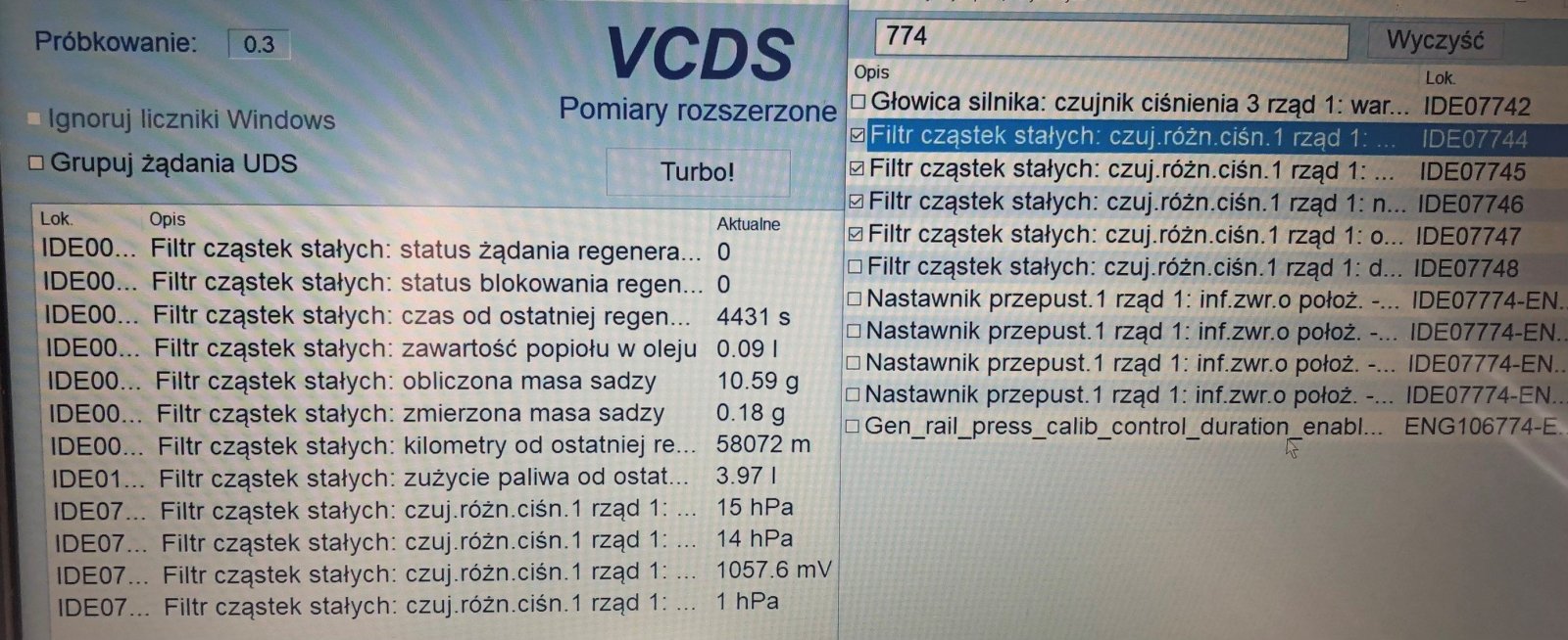

Na drugi dzien uruchomiłem auto o godzinie 20:00 wstawiam wyniki odczytane
Przejazd zakończony o godzine 20:25 dystans ok 10 km Wyniki ponownie odczytane209721976_Dpfprzejazd2024.thumb.jpeg.adcd580e5f8a237e4dfef5251afdbcb7.jpeg

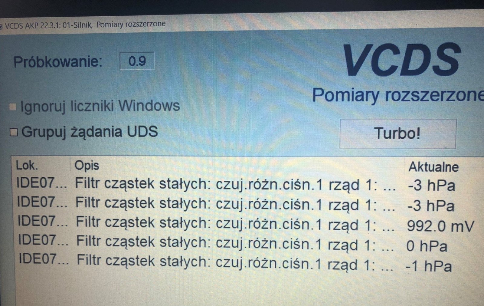

Dzis sprawdzałem jeszcze raz auto na samym zapłonie. Wartosci czujnika offset na MINUSIE o co Kaman ? Wczoraj były 0 LUB 1,2 ???
To normalne.

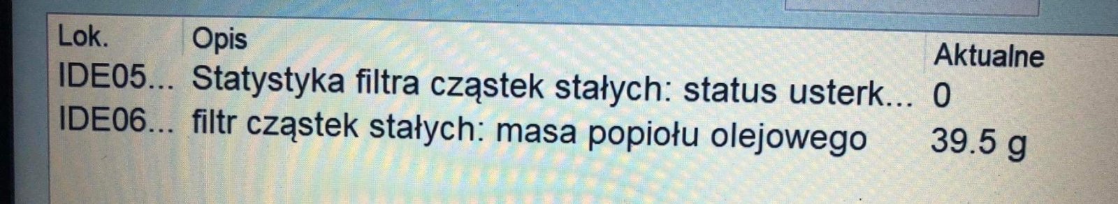

Jesteś pewny przebiegu? Jak na 115 kkm zapełnienie popiołem jest niskie (tylko 9ml). Może miałeś już więcej przebiegu i ktoś wyzerował wartość popiołu bez wymiany/czyszczenia filtra? Różnica ciśnień rzędu 15 hPa na wolnych obrotach jest rochę wysoka jeżeli miałbyś rzeczywiście tylko 9ml popiołu. Tak jak już wyżej napisałem sczytaj błędy jak kontrolka się zapali.

Trochę duża różnica ciśnień jak dopiero było wypalanie, a sprawdzałeś pod pełnym obciążeniem ile wynosi?
3 bieg, obroty pod pole czerwone. Cisnienie ok. 300 Hpa
Za dużo. Sprawdzić drożność przewodów do czujnika ,jak ok to zrobić pranie.
