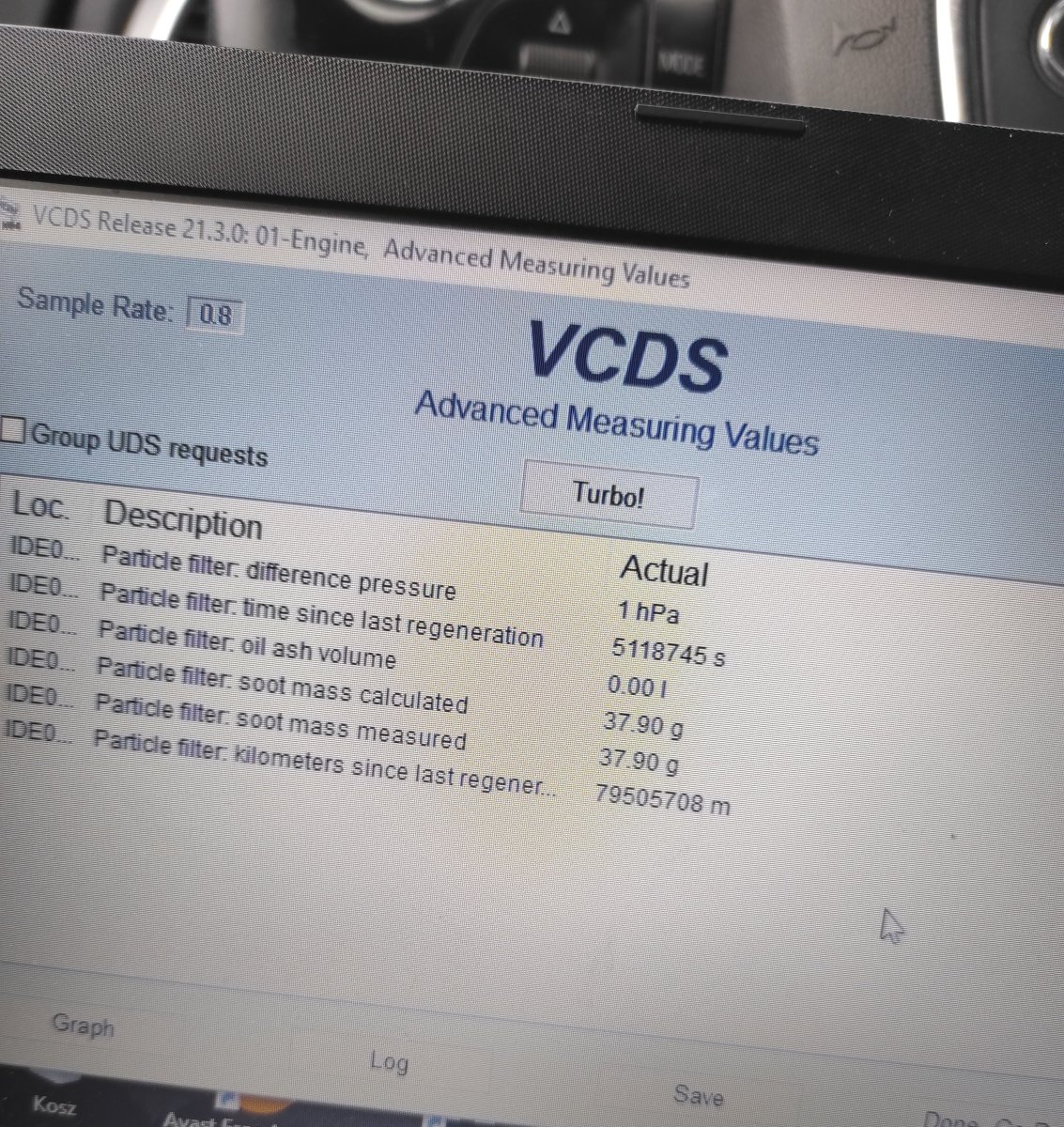

Witam, od jakiegoś czasu posiadam a4 b8, ma ona wycięty dpf i delikatnie kopci na błękitny kolor. Płynów nie ubywa, caly samochód sprawdzony u mechanika. Dzis z ciekawości wszedłem w wartości dpf i są one wyświetlane. Czy to nie jest tak że powinny byc na 0? Jest szansa ze ten zabieg zostal źle wykonany i moze tak dymić?

Jeśli tak by było, to efekt nadmiernego, niepokojącego koloru zadymienia spalin, widoczny byłby od około 79 tysięcy kilometrów. A nie jest, prawda ?
