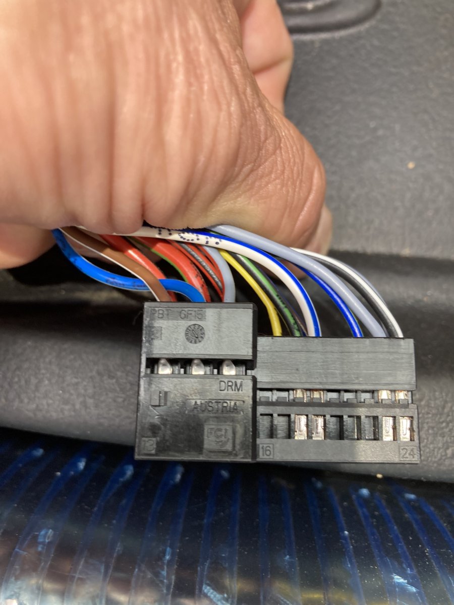

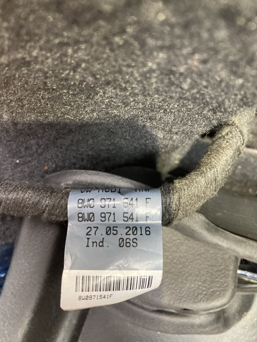

Schemat kostki haka holowniczego audi A4 B9 Allroad
Witam serdecznie
potrzebuje schemat kostki haka holowniczego audi A4 Allroad b9
19 minut temu, Paco 33 napisał:
Witam serdecznie

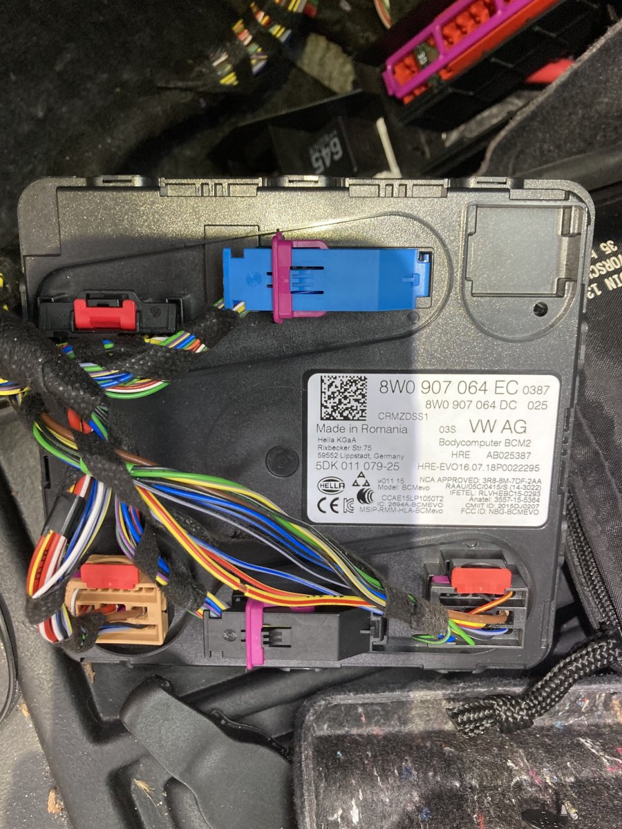

Do tej oryginalnej wiązki potrzebujesz oryginalny sterownik haka. Wpinasz kostki w sterownik i tyle.
Zgadza się ,ale moj sterownik bcm nie ma wejścia
wiec chciałem prosić tylko rozpiskę tej kostki aby podłączyć uniwersalny moduł
Uniwersalny sterownik do tej wiązki nie pasuje. Nie ruszy. Musisz mieć oryginalny sterownik do tej wiązki.
Opis wtyczek.docx
Opis wtyczek.docx 115 kB · 10 pobrań
Dziękuje ,ale to nie ma opcji aby na krótko zwolnić zaczep ?
przecież można zrobić jakiś guzik przekaźnik itp
Ewentualnie gdzie zakupić taki moduł ?
Moduł kupisz na allegro, ebay  itd..
Bez modułu nie ruszy bo trzeba wszystko odpowiednio zakodować i bez modułu nie dość, że będziesz miał błędy w sterownikach, to jeszcze nie będzie działało. Hak trzeba będzie po zamontowaniu zakodować (dopisać) w kilku modułach, w zależności od wyposażenia. Czym więcej elektroniki i asystentów na pokłałzie tym więcej musisz kodować.
