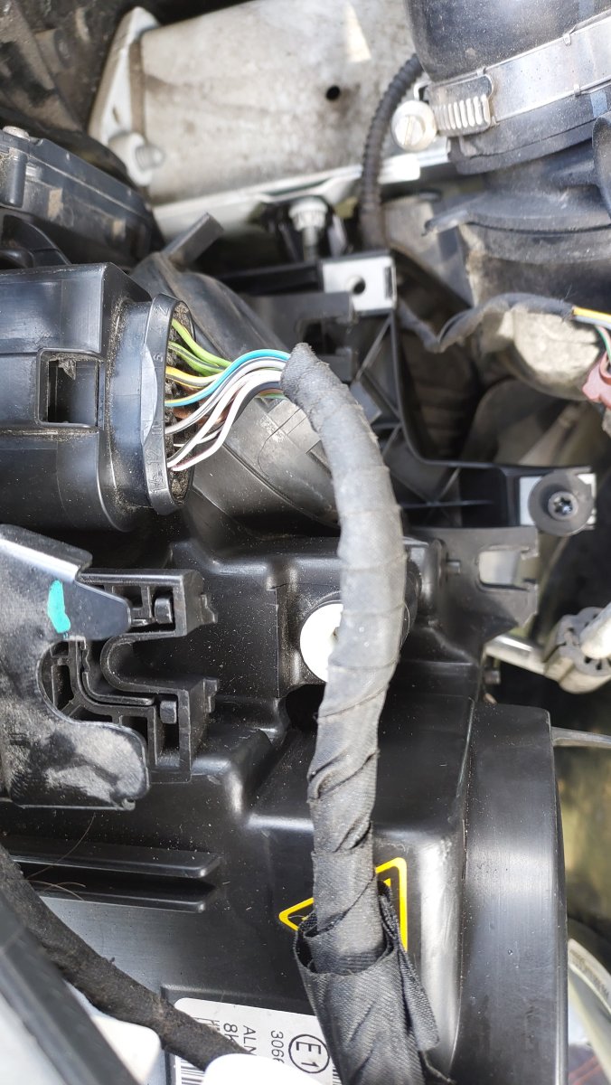

Zielu23 Opublikowano 9 Lipca 2022 Autor Opublikowano 9 Lipca 2022 Teraz, Muskel1 napisał: Mam pewną teorię ale mogę się mylić. Ktoś wsadził nieodpowiednie lampy po przeróbce na EU. Musimy odczekać rozkodowanie VINu. Wtyczki i instalacja przy lampach wyglądają oryginalnie czy raczej coś modzone? Wyglądają na ori
Muskel1 Opublikowano 9 Lipca 2022 Opublikowano 9 Lipca 2022 Tak jak przypuszczałem. Auto wyjechało z fabryki bez skrętnych, kod wyposażenia 8Q3. Skrętne mają kod 8Q5.

Muskel1 Opublikowano 9 Lipca 2022 Opublikowano 9 Lipca 2022 Na pewno nie tak jak w tej chwili, czyli p&p. Bez przerobienia wiązek/instalacji, kodowania i możliwe, że jeszcze parametryzacja BCM1 nie ruszą.

Muskel1 Opublikowano 9 Lipca 2022 Opublikowano 9 Lipca 2022 Nie jesteś pierwszym i nie ostatnim, któremu taką manianę odwalili. Zapomnij o skrętnych, kup zwykłe bixy i powinno ruszyć. Skrętne sprzedasz lepiej niż zwykłe. Wszystko inne związne jest z szukaniem dobrego elektryka, który przeprowadziłby upgrade ze zwykłych na skrętne.
