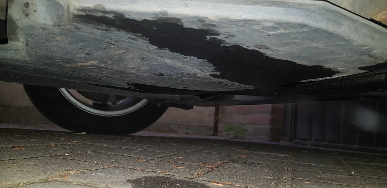

Paajak Opublikowano 10 Lipca 2022 Opublikowano 10 Lipca 2022 WITAM . Mam mały problem , gdy włącze klime na początku trochę czuć smród. Obejrzałem ostatnio spod auta i z odpływu kapie ale zdziwała mnie mokra osłona czy to może być problem z nieprzyjemnym zapachem . Dodam iz klime odgrzybialem wurthem , zalozony nowy filtr kabinowy.
pila24 Opublikowano 10 Lipca 2022 Opublikowano 10 Lipca 2022 Ciężko się pozbyć tego smrodu,polecam mycie parownika i używanie przewiewu by suszyć parownik po jeździe z włączoną klimą.
Paajak Opublikowano 10 Lipca 2022 Autor Opublikowano 10 Lipca 2022 Mycie parownika ? A normalne jest to że ta osłona jest mokra ?
pila24 Opublikowano 10 Lipca 2022 Opublikowano 10 Lipca 2022 2 minuty temu, Paajak napisał: Mycie parownika ? A normalne jest to że ta osłona jest mokra ? Normalne że jest morka bo zlatuje odpływem woda która gromadzi się na parowniku https://www.youtube.com/watch?v=ecU6N05BwoU
Paajak Opublikowano 10 Lipca 2022 Autor Opublikowano 10 Lipca 2022 Dzięki za info spróbuje tego mycia parownika może pomoże
