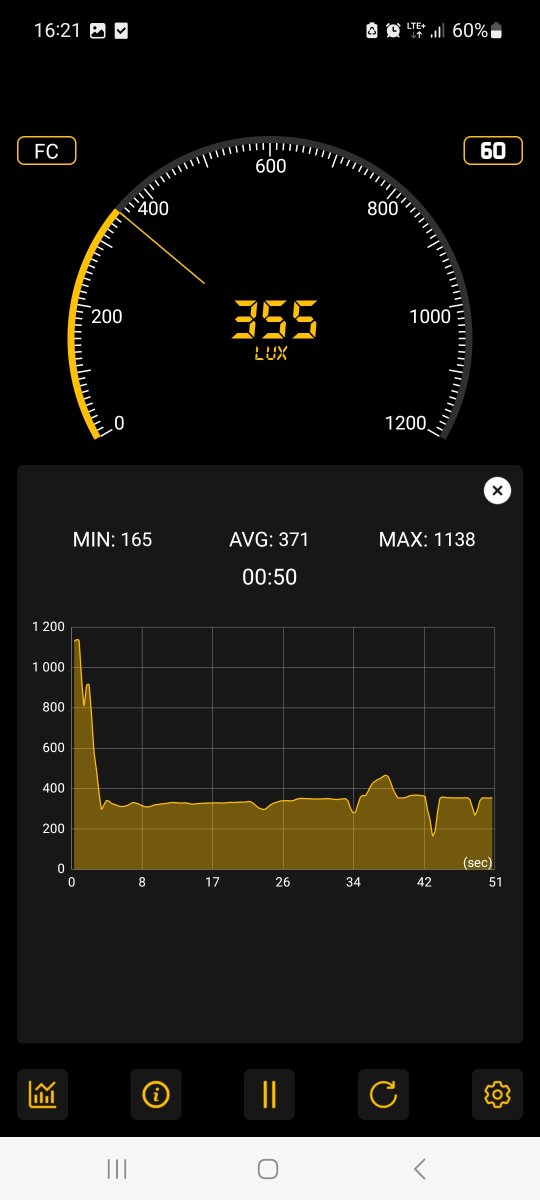

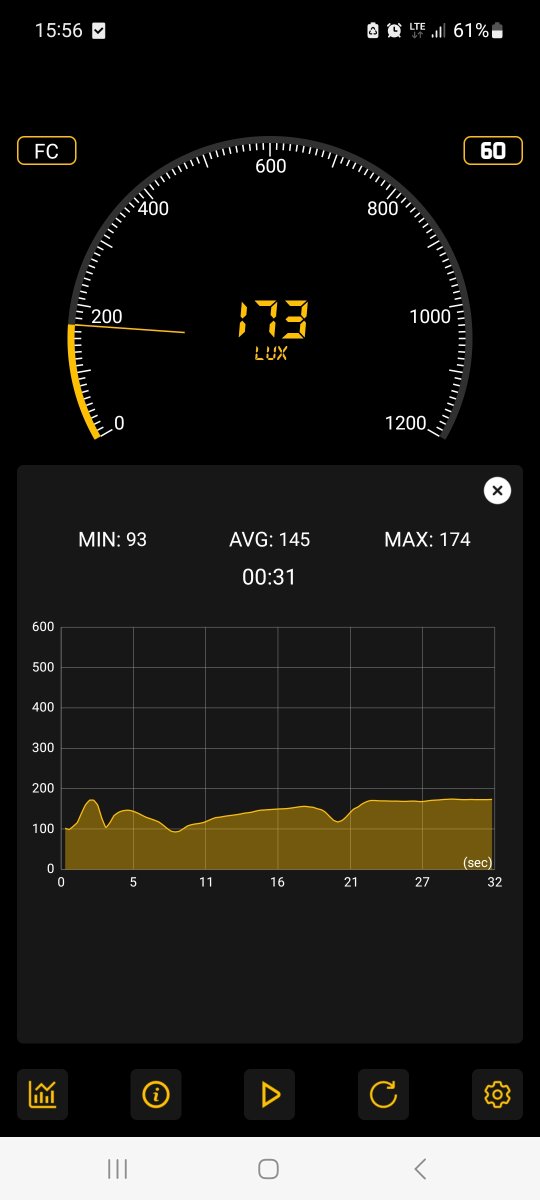

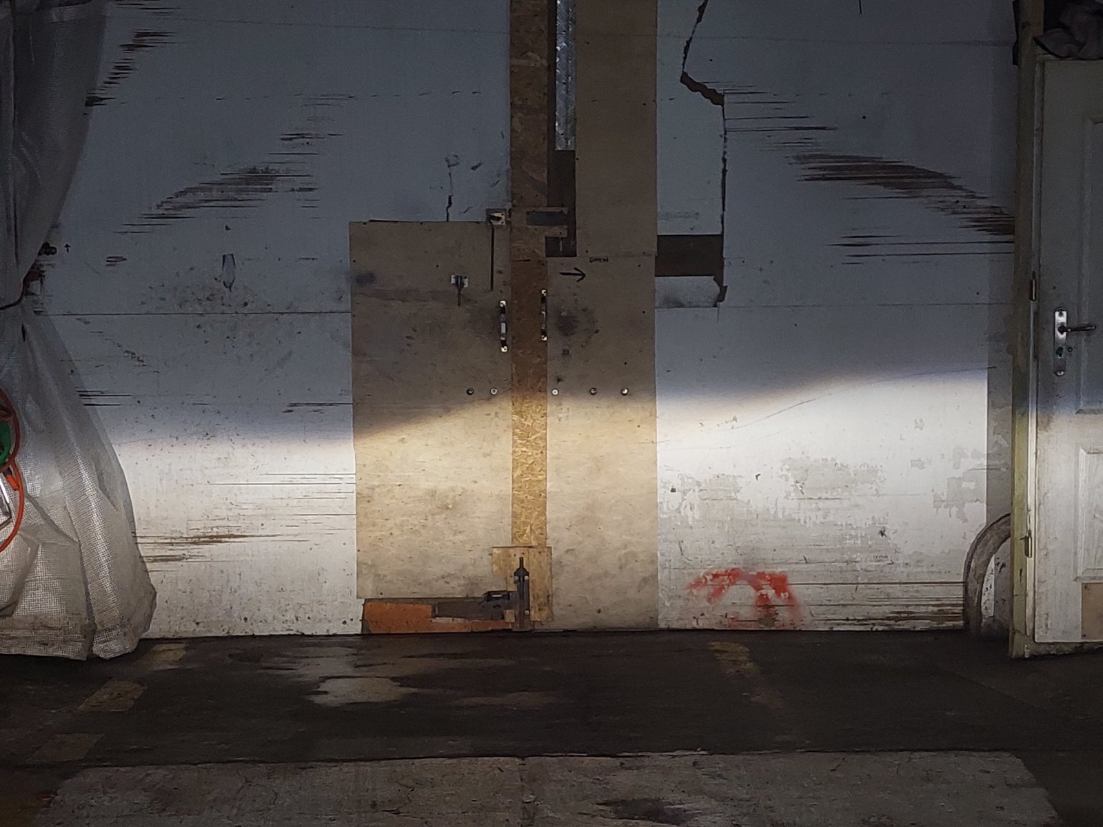

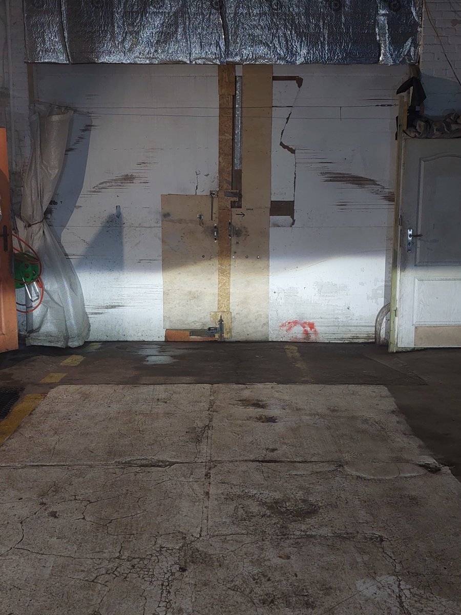

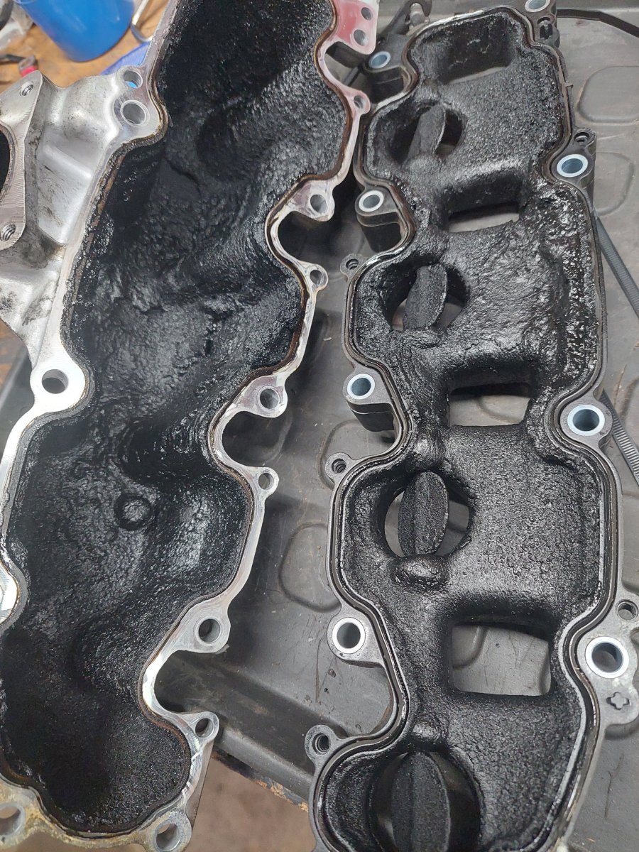

Zabrałem się za czyszczenie kolektora plus egr przebieg prawie 280tys I szczerze źle to nie wyglądało I ładnie schodziła sadza Przy okazji wymiana żarówek d3s led
pomiar w lux oczywiście tylko w celu porównania między xenonem 173 lux a ledami 355 lux wartości max mierzone w tym samym miejscu i odleglosci

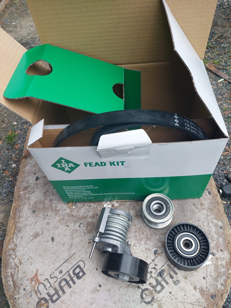

Założony nowy zestaw pasek rolka napinacz I sprzęgiełko alternatora, stare sie zatarlo więc wleciał cały nowy zestaw
