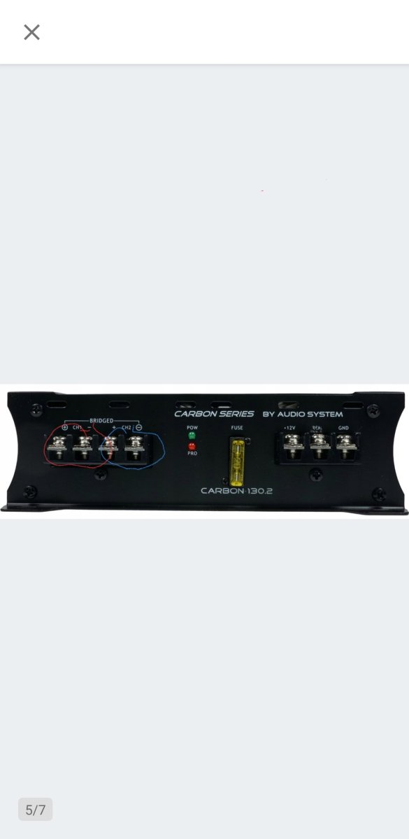

DamCho 0 Opublikowano 27 Września 2022 Autor Udostępnij Opublikowano 27 Września 2022 Dwukanałowy pod jedno wyjście podłączony subwoofer https://allegro.pl/oferta/wzmacniacz-do-pioneer-ts-a30s4-audio-system-130-2-11580040003 Odnośnik do komentarza Udostępnij na innych stronach Więcej opcji udostępniania...
Muskel1 1332 Opublikowano 27 Września 2022 Udostępnij Opublikowano 27 Września 2022 No dobra ale Ty go zmostkujesz pod subwoofer. Więc nie masz wolnego kanału. Odnośnik do komentarza Udostępnij na innych stronach Więcej opcji udostępniania...
DamCho 0 Opublikowano 27 Września 2022 Autor Udostępnij Opublikowano 27 Września 2022 14 minut temu, Muskel1 napisał: No dobra ale Ty go zmostkujesz pod subwoofer. Więc nie masz wolnego kanału. Czyli jakbym podłączył zaznaczony na niebieski subwoofer a na czerwono głośnik to by nic mi nie dało bo będzie zmontowane? Odnośnik do komentarza Udostępnij na innych stronach Więcej opcji udostępniania...
Muskel1 1332 Opublikowano 27 Września 2022 Udostępnij Opublikowano 27 Września 2022 Nic z tego planu nie będzie bo oba kanały mają wspólną możliwość regulacji. Nie da się każdego kanału z osobna regulować. Poza tym, tak jak wyżej pisałem, musisz te oba kanały na wyjściu zmostkować pod subwoofer, bo jeden kanał nie da rady napędzić subwoofera. Odnośnik do komentarza Udostępnij na innych stronach Więcej opcji udostępniania...
Muskel1 1332 Opublikowano 27 Września 2022 Udostępnij Opublikowano 27 Września 2022 Dodatkowo nie ma sensu napędzać środkowego głośnika jednym z 4 kanałów. Głośnik ten potrzebuje osobnego 5 kanału. Odnośnik do komentarza Udostępnij na innych stronach Więcej opcji udostępniania...
DamCho 0 Opublikowano 27 Września 2022 Autor Udostępnij Opublikowano 27 Września 2022 17 minut temu, Muskel1 napisał: Dodatkowo nie ma sensu napędzać środkowego głośnika jednym z 4 kanałów. Głośnik ten potrzebuje osobnego 5 kanału. Dzięki wielkie za pomoc i wyjaśnienie. Odnośnik do komentarza Udostępnij na innych stronach Więcej opcji udostępniania...
