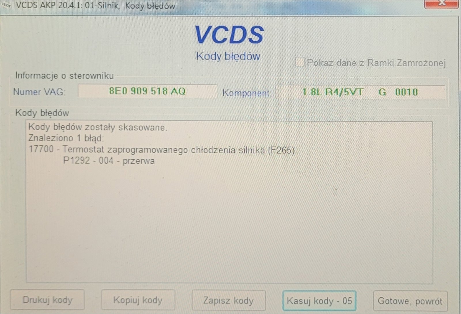

Witam mam bład 17700

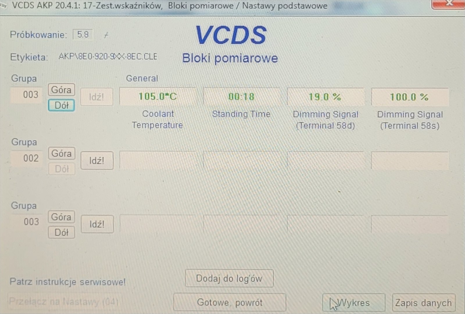

Ale mam temperaturę silnika na zegarach równo 90 stopni
Ale na vcds i naszej pokazuje tak:
O co chodzi ?
Czujnik temperatury G2/G62 to podwójny czujnik. Wysyła informacje na zegary oraz do sterownika silnika. Porównaj obie wartości temp. Na zegarach pokazuje 105°C, sprawdź w sterowniku silnika w blokach pomiarowych wartość temp. jaką podaje.
Do wymiany termostat.
Uszkodzona jest grzałka w obudowie która jest odpowiedzalna za szybsze otwieranie termostatu
A jak dokładnie to sprawdzić? Napisz mi ;)
W blokach pomiarowych w sterowniku silnika.
Kolego 90 st C na zagarach masz w zakresie 80-110 na vcds.
To że na kompie masz 105 a na liczniku wskazuje 90 to norma. To nie jest problem
A ten błąd? Termostat do wymiany . ?
A jakiej firmy polecacie termostat .?
Behr, Wähler, Mahle, jak masz możliwość to Ori.
A czemu jest do wymiany ? A co się stanie jak nic się z tym nie zrobi ? Pytanie czysto ciekawskie ?
Sam termostat jest sprawny, uszkodzona jest grzałka siedzaca w obudowie z termostatem (grzałka jest nie wymiemma). Grzałka powodujd podgrzanie płynu przy termostate a przez to jego szybsze otwarcie na przy dużym obciążeniu.
Z uszkodzoną grzałką można jeździć.
Czyli można jeździć? Nie muszę wymieniać termostatu ? W zimie też to nie przeszkadza ?
Tak można z tym jeździć w lecie, zimie nawet wiosną i jesienią.
Grzałka jest po to aby ECU mógł sterować chłodzeniem silnika (mapa chłodzenia silnika).
Działa ona tylko przy dużych obciażeniach silnika i pomaga szybciej otworzyć termostat.
