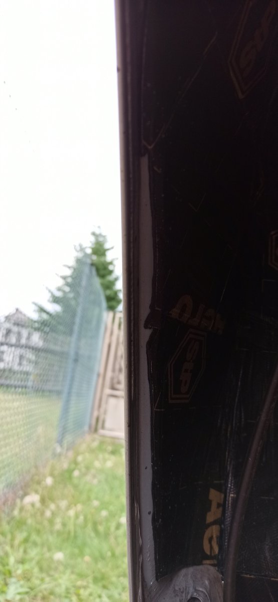

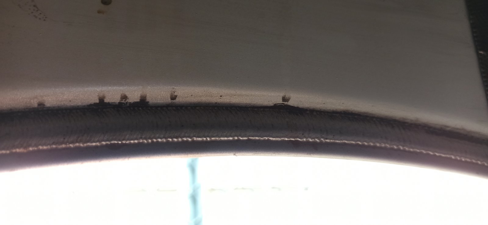

Witam, posadziłem swoją b7 dosyć szeroko i dobija mi tył na dołach.
zawias 1bv ośka.
czy sprężyna z Q pomoże, może gwint?
prosze o opinie i rady
Jak przesadziłeś z ET to nic ci nie pomoże. Nawet najtwardsze sprężyny się uginają, więc co byś nie założył, przy takim ET będzie ci tarło na dołkach.:thumbdown:
Ew rolowanie nadkoli z tyłu, lub klipsy poliuretanowe na amortyzator ale to ogranicza skok zawieszania
Dziwne, nie wygląda żeby było aż tak szeroko ;D
Jakie masz ET. felgi i jaki dystans ?
Koła do zmiany, a nie od doopy strony problem rozwiązywać.
Ty wiesz jak to wygląda w B6? To nie Opel, tu wyciąganie nadkoli to ciężka robota i wygląda to przynajmniej mizernie.
czasami wystarczy że dognie lekko wewnętrzny kawałek który ma mocowanie do nadkola i to wystarczy. Nie trzeba błotnika wypychać tylko wnętrze dogiąć. U mnie akurat te elementy z mocowaniem na śrubki tną oponę jak się auto solidnie ugnie
Jak chcesz to dogiąć? O ile w B7 jest to samo co w B6 to powodzenia.
