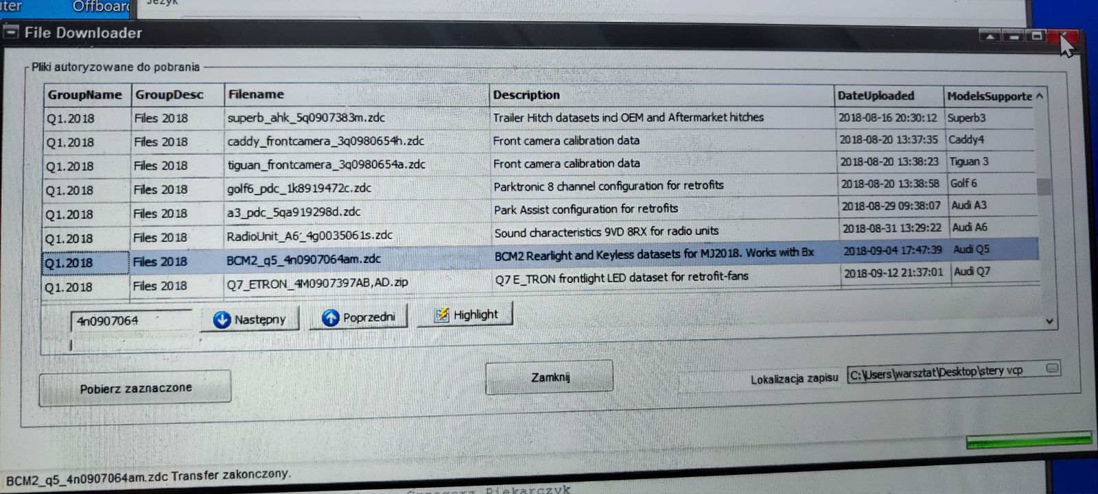

Muskel1 Opublikowano 14 Kwietnia 2024 Opublikowano 14 Kwietnia 2024 Tak, w menadżerze plików VCP dostępne do ściągnięcia.
Muskel1 Opublikowano 14 Kwietnia 2024 Opublikowano 14 Kwietnia 2024 Musisz ściągnąć odpowiedni dla sterownika BCM2 plik .zdc, w którym znajdują się zestawy danych pod konfigurację lamp. W sumie jest to 7 plików, które musisz załadować do sterownika. LIGHTCONFIG1_LED_EU LIGHTCONFIG2_LED_EU LIGHTCONFIG3_LED_EU LIGHTCONFIG4_LED_EU LIGHTCONFIG5_LED_EU LIGHTCONFIG6_LED_EU LIGHTCONFIG7_LED_EU

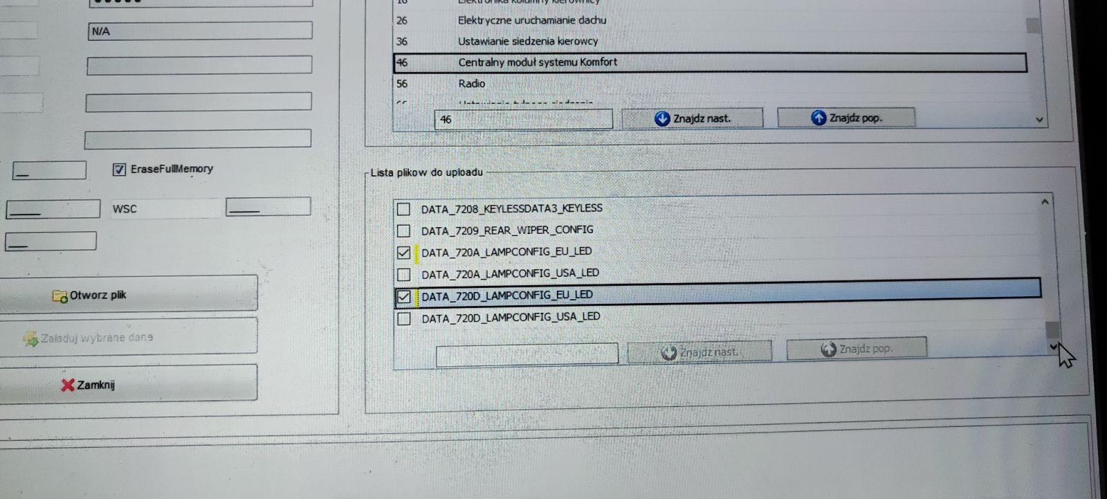

Muskel1 Opublikowano 15 Kwietnia 2024 Opublikowano 15 Kwietnia 2024 13 godzin temu, reniu12 napisał(a): jutro zamówię ten kabel jak bym nie mógł sobie poradzić mogę się odezwać do ciebie Jeszcze jedno zapomniałem. Przed ładowaniem zestawów danych do BCM2 musisz zaznaczyć EraseFullMemory.

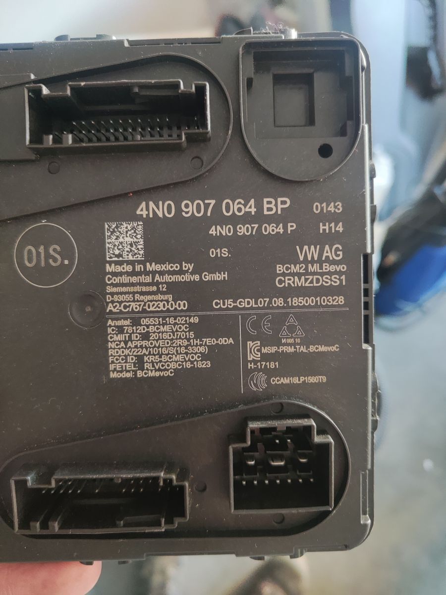

reniu12 Opublikowano 15 Kwietnia 2024 Opublikowano 15 Kwietnia 2024 (edytowane) 7 godzin temu, Muskel1 napisał(a): Jeszcze jedno zapomniałem. Przed ładowaniem zestawów danych do BCM2 musisz zaznaczyć EraseFullMemory. Część sprawdzisz czy pod mój moduł komfortu są takie pliki to numer modułu 4N0907064BP Edytowane 15 Kwietnia 2024 przez reniu12
Muskel1 Opublikowano 15 Kwietnia 2024 Opublikowano 15 Kwietnia 2024 Wrzuć zdjęcie z widocznymi numerami.
reniu12 Opublikowano 15 Kwietnia 2024 Opublikowano 15 Kwietnia 2024 9 minut temu, Muskel1 napisał(a): Wrzuć zdjęcie z widocznymi numerami.
reniu12 Opublikowano 15 Kwietnia 2024 Opublikowano 15 Kwietnia 2024 2 minuty temu, Muskel1 napisał(a): Rok produkcji auta? 2018
Muskel1 Opublikowano 15 Kwietnia 2024 Opublikowano 15 Kwietnia 2024 BP nie ma ale dla rocznika 2018 możesz załadować AM, jeżeli się nie mylę. AM jest dostępne.

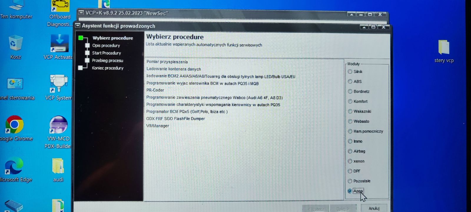

reniu12 Opublikowano 23 Kwietnia 2024 Opublikowano 23 Kwietnia 2024 (edytowane) W dniu 15.04.2024 o 21:58, Muskel1 napisał(a): Nie gra roli. Jeżeli ktoś rzetelnie przerabia lampy to są jak w oryginale. Ty swoją drogą musisz zmodyfikować instalację. Część doszedł program tylko patrzę przed połączeniem do auta iw programie vcp wchodzę do procedury cam ,pozostałe i nie ma uplad data front ZDC contenet czy to wyskakuje dopiero po podłaczeniu do auta czy coś muszę dokupić mam vcp can professional Edytowane 23 Kwietnia 2024 przez reniu12
Muskel1 Opublikowano 24 Kwietnia 2024 Opublikowano 24 Kwietnia 2024 Jest, wchodzisz w procedury CAN następnie na dole po prawej zaznaczasz Apps, następnie u góry po lewej masz do wyboru ładowanie kontenerów danych ZDC.
reniu12 Opublikowano 25 Kwietnia 2024 Opublikowano 25 Kwietnia 2024 17 godzin temu, Muskel1 napisał(a): Jest, wchodzisz w procedury CAN następnie na dole po prawej zaznaczasz Apps, następnie u góry po lewej masz do wyboru ładowanie kontenerów danych ZDC. Mam chyba najnowszą wersję oprogramowania i u mnie jest trochę inaczej ale połapałem się

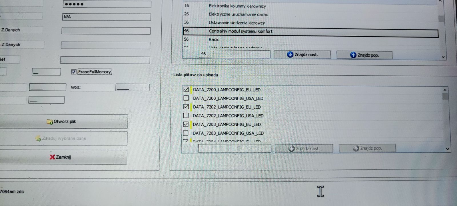

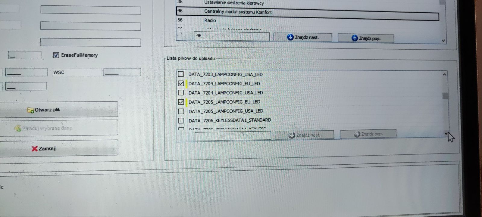

reniu12 Opublikowano 25 Kwietnia 2024 Opublikowano 25 Kwietnia 2024 (edytowane) Czy dobrze myślę z tymi lampami tył jak wcześniej pisaliśmy ściągałem pliki jak na zdjęciu 7 plików i czy idzie kopie zapasowe zrobić całego modułu komfortu przed wgraniem Edytowane 25 Kwietnia 2024 przez reniu12
