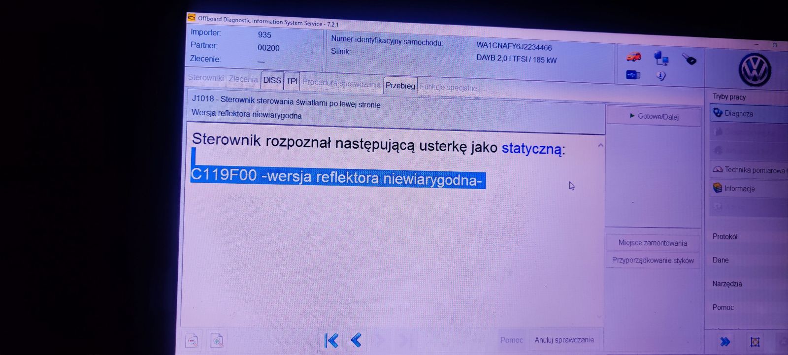

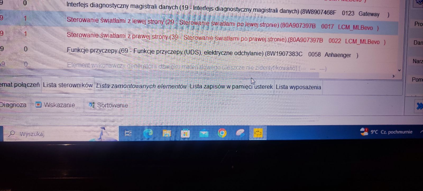

Kurcze zrobiłe tamten sterownik a teraz sterownik od LED i migaczy pokazuje że niewiarygodna wersja reflektorów
Masz z przodu lampy i sterowniki EU?
Tak mi mówili ale zobacz zdjęcie są inne numery oprogramowania lampy są Europy brak obrysu
Edytowane przez reniu12
Numery są takie same. Różnica o której piszesz nie ma znaczenia. Wsadź sterowniki i lampy EU i po problemie.

    Opis sytemu: LCM_MLBevo
    Numer oprogramowania: 80A907397B
    Wersja oprogramowania: 0017
    Numer jednostki sterującej: 80A907397B
    Wersja jednostki sterującej: H06
    Nazwa ODX: EV_LCMLeftCONTIAU426
    Wersja ODX: 001009
    Kody błędów:
        C119F00 - Wersja reflektora niewiarygodna
            Statycznie
                Date: 2024-04-25 20:53:09
                Mileage: 81859 km
                Priorytet: 4
                Licznik częstotliwości wystąpienia usterki: 1
                Licznik cykli wyuczania: 179

39 Sterowanie światłami z prawej strony
    Wersja oprogramowania: 0022
    Wersja jednostki sterującej: H07
    Nazwa ODX: EV_LCMRightCONTIAU426
    Wersja ODX: 001009
    Kody błędów:
            Statycznie
                Mileage: 81859 km
                Priorytet: 4

Moim zdaniem jeżeli masz wsadzone przednie lampy EU, powinieneś mieć sterowniki do nich 80A907397D, może się mylę ale tak mi się wydaje.
czyli są złe
flash nic nie da raczej jak kupowałem pisali ze do Q5 Europa pod tym numerem
Tak jak pisałem, 100% pewności nie dam, ale na scanach które mam są właśnie z indexem D.
stary z lampy USA ma końcówkę C ale zobacz co pisza  etka tez tak pokazuje czy cos jeszcze może być przyczyna licznik źle zakodowany według mnie to nie ma nic wspólnego morze  się myle
Licznik nie ma z tym nic wspólnego.
Nie wiem czy w centralnym układzie elektronicznym 09 czy mam dobre kodowanie bo tu zmieniasz lampy czy Xenon czy LED czy matrix bak byś mógł podać jakie powinienem mieć ustawione
