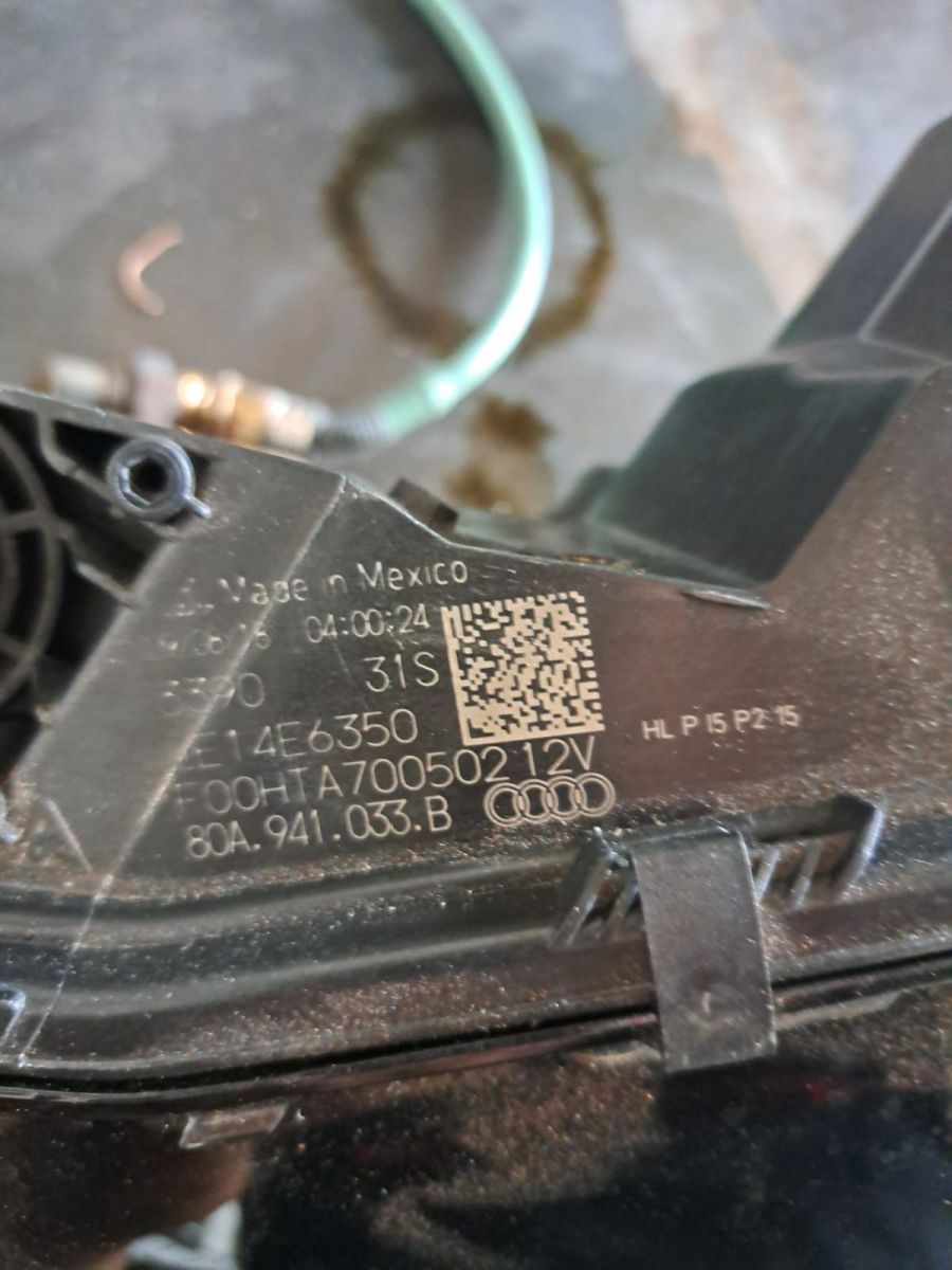

Lampy miałem ful LED i są zamontowane też ful LED Europa lecz auto miało szybę w szyberdachu uszkodzona i musiałem wymienić moduł używany pod siedzeniem od pasażera gateway 8W0907468F i modu komfortu nowy 4N0907064BP .elektryk tylko odpalił auto i skasował 4 tys.wiec stwierdziłem że muszę sam ogarnąć reszcze bo zostawię u nich fortunę

Rozumiem lecz nie mam pewności czy elektryk nic tam nie pozmieniał i chciałem mieć pewność czy mam w tym BCM1 wszystko dobrze zakodowane  i wtedy bym szukał dalej przyczyny jak możesz to podaj pod jaki bajt który bit ma ustawienia lamp
Masz zakodowane na LED.
Ok mam mieć 1 moduł z końcówką D
jak go założe  na 1 lampę to zaświeci LED czy nie jak jest dobry
Przetestuj.
W dniu 26.04.2024 o 12:37, Muskel1 napisał(a):
Przetestuj.
Muskal1 miałeś rację końcówka D musi być no i sprawdzenie oprogramowania przez system geko i parametryzacje ale poszło te B wyskoczył bład
Jaki?
80A907397D taki muszę mieć  a 80A907397B jest nie dobry bo wyskoczył błąd po podłączeniu się z geko i sprawdzałem ma mniej pinów o 3 a piszą że Z końcówką D jest zamiennik kłamią aby sprzedać .Teraz się biorę za

Cześć dzisiaj zrobiłem kodowanie tego sterownika i reszta lampy świecą tylko są błędy  Efekt jest taki że kierunkowskazy na zewnątrz działają tak jak należy jednak jest błąd w BCM i na zegarach o "left turn light signal" i szybsze klikanie kontrolki od kierunkowskazu. Cos trzeba zmienić w kodowaniu może wiesz co

sterownik od ledów  80A907397b na  80A907397D bo B nie pasował jak pisałeś wczesnej wyłączyłem obrysy jak pisałeś wyżej

Lampy masz full led EU wsadzone? Czy może matrix?
Ful ledy eu.
Ok
Możesz na próbę zmienić w sterowniku 09 poniższe kodowania:
Bajt 3 Bit 5 deaktywuj
Bajt 4 Bit 0 aktywuj
