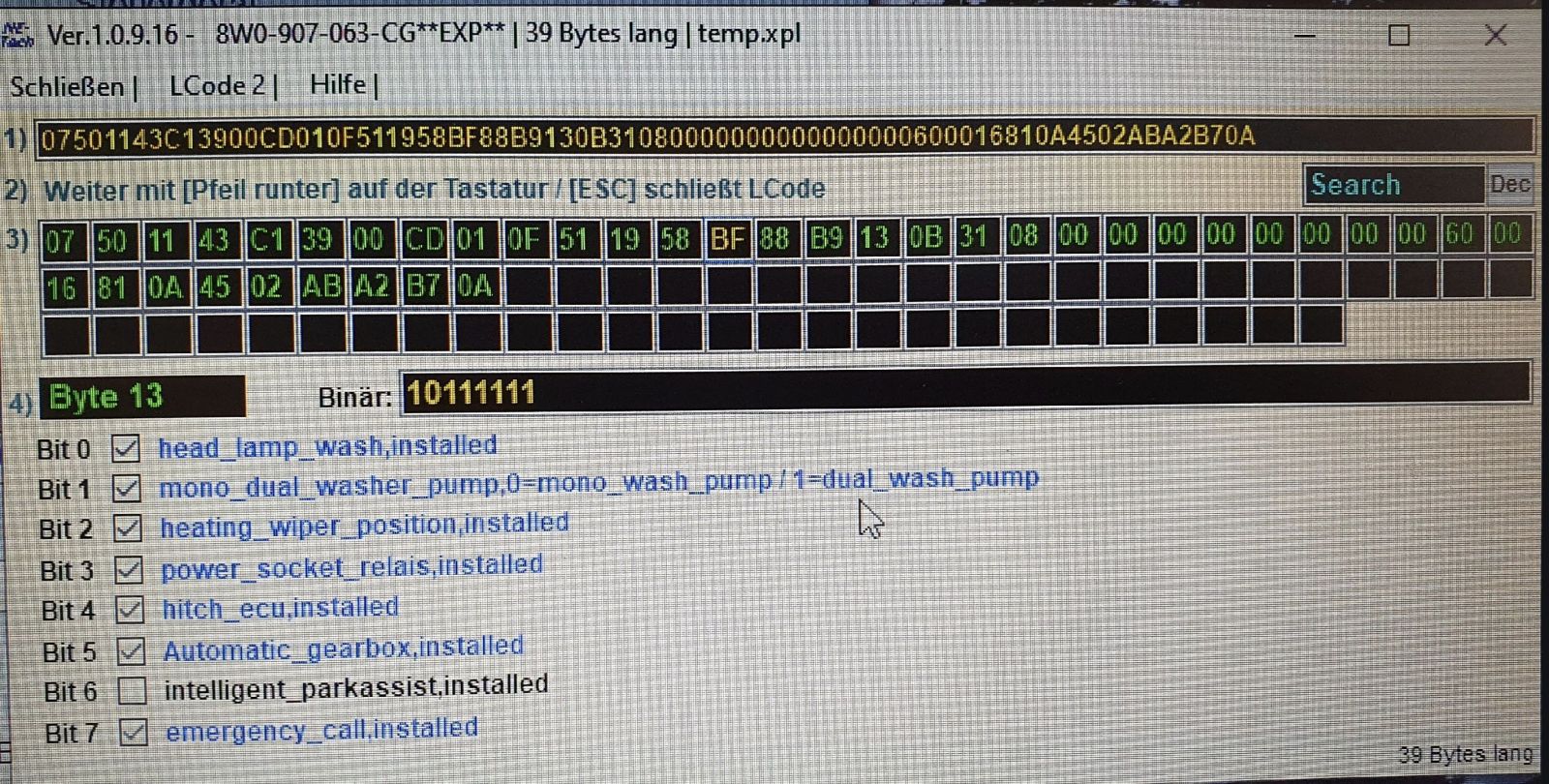

reniu12 Opublikowano 19 Lipca 2024 Opublikowano 19 Lipca 2024 6 godzin temu, Muskel1 napisał(a): W sterowniku Gateway (19) odhaczyć sterownik 20 z listy urządzeń. ok ale mam pytanko w sprawie tych świateł bo ten komunikaty wyskoczyły ja zrobiłem kodowanie haka według twojej instrukcji co to za parametr jest w 09
Muskel1 Opublikowano 19 Lipca 2024 Opublikowano 19 Lipca 2024 Kodowanie w 09 w bajcie 13 to kodowanie haka.
reniu12 Opublikowano 19 Lipca 2024 Opublikowano 19 Lipca 2024 3 godziny temu, Muskel1 napisał(a): Kodowanie w 09 w bajcie 13 to kodowanie haka. Ja wiem że to kodowanie haka ale co wprowadza sprawdza cały układ czy żarówki świeca czy co
Muskel1 Opublikowano 19 Lipca 2024 Opublikowano 19 Lipca 2024 Mówi sterownikowi, że jest zamonzowany hak i sterownik. Nie ma nic z żarówkami wspólnego.
reniu12 Opublikowano 19 Lipca 2024 Opublikowano 19 Lipca 2024 39 minut temu, Muskel1 napisał(a): Mówi sterownikowi, że jest zamonzowany hak i sterownik. Nie ma nic z żarówkami wspólnego. Nie wiem gdzie szukać przyczyny włączyłem te obrysy jak mi podałes i było dobrze a teraz jak zakodowałem hak wyskoczył z powrotem
Muskel1 Opublikowano 19 Lipca 2024 Opublikowano 19 Lipca 2024 Tego Ci nie powiem. Moje kodowanie haka jest prawidłowe i ...dzieści razy dokonane, bez żadnych problemów.
