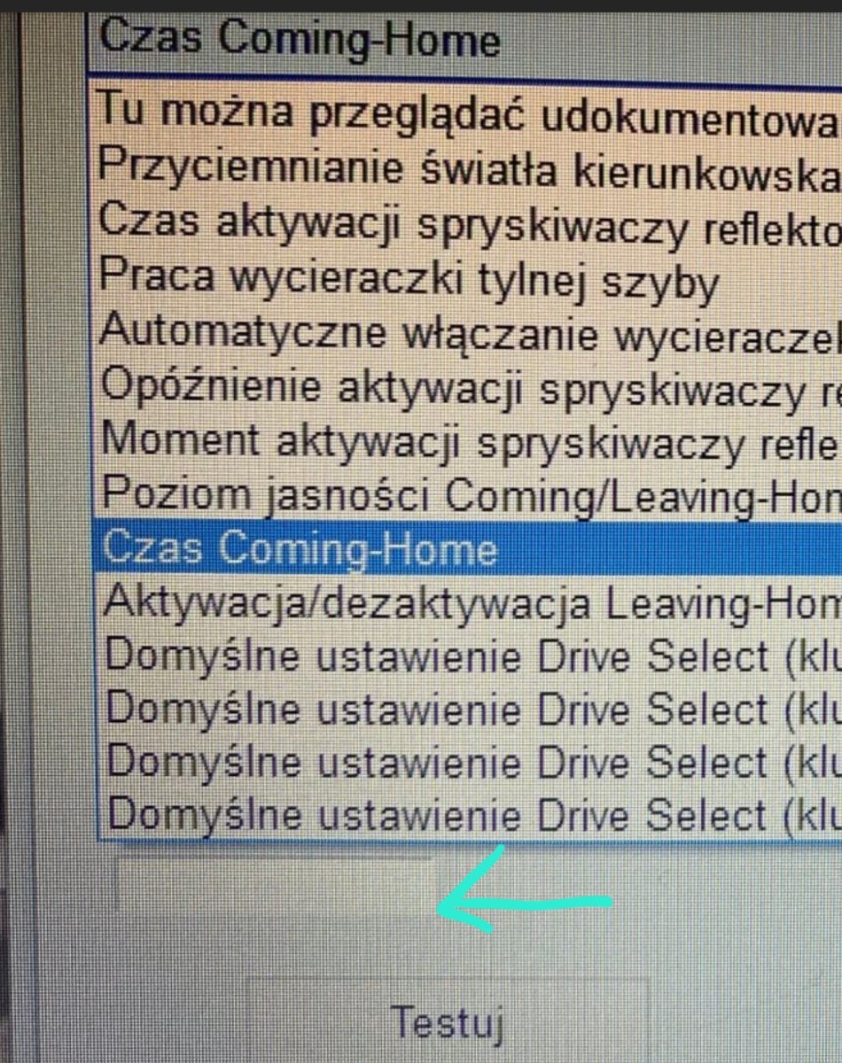

Sprawa wyglada, postanowiłem, ze sam kupię vcds i aktualnie jestem podłączony jestem w adaptacji sterownika numer 09, tylko problem jest taki ze nie widzę tutaj żadnej funkcji show room efekt, co z tym poradzić ?
Jest na 100 %
Najpierw wejdź w sterownik 09, następnie w dostęp upoważniony (16), następnie wpisz kod który podpowiada czyli 20113, następnie wejdź w adaptacje i tam wyszukaj.
A po polsku ta funkcja jak będzie się nazywać bo nawet po przetłumaczeniu nie ma podobnych
Powinna też showroom.

No to nie ma, zreszta widzisz. Masz jakiś pomysł dalej co zrobić ?

Za pierwszym razem nie, dopiero jak mi napisałeś o tym kodzie dostępu to dopiero potem zrobiłem ta procedurę. Teraz podłączyłem się na nowo, najpierw wpisując kod dostępu potem wchodząc w adaptacje. Nic więcej się pojawiło nie wiem czy to miało jakiś sens, ale spróbowałem
Wpisz w oknie wyszukiwania "show" i ta adaptacja powinna się pojawić.
To nie jest do wyszukiwania, tylko ramka od wartości testowych
