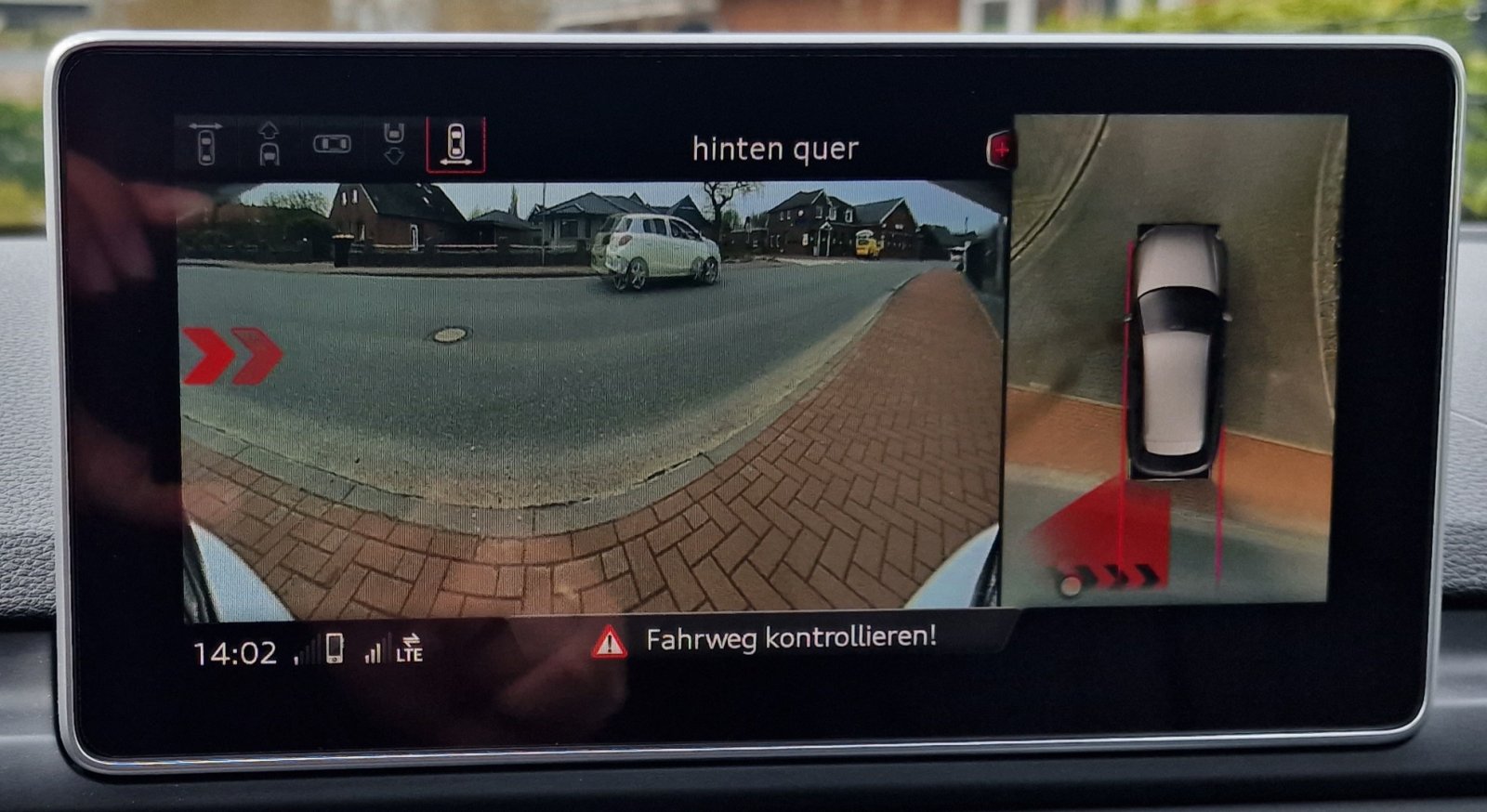

Muskel1 Opublikowano 14 Kwietnia 2023 Opublikowano 14 Kwietnia 2023 Do 7W3 konieczne jest 7Y1 gdyż Audi pre sense rear korzysta z radarów, które są pod tylnym zderzakiem i ostrzega o nadjeżdzających pojazdach ruchu poprzecznego. Jeżeli się nie mylę, to musi być także system kamer 360° (przynajmniej ja tak mam), gdyż pokazuje wtedy wskazówki na monitorze, z której strony nadjeżdża pojazd. Gdy nastąpi sytuacja ewentualnej kolizji samochód sam hamuje. Zdarzyło mi się tak kilka razy gdy wyjeżdżałem tyłem na drogę poprzeczną i system uznał, że może dojść do kolizji i zarzucił kotwicę. Obijasz się wtedy łbem o zagłówek bo hamulec aktywowany jest pełną mocą.
ja456 Opublikowano 14 Kwietnia 2023 Opublikowano 14 Kwietnia 2023 Wcześniej jak przeglądałem listę wyposażenia to nie zwróciłem uwagi, że na liście jest: 7W3 With extended safety system (proactive passenger protection system, basic and rear) Nie mam kamer 360, a mimo wszystko funkcja u mnie działa. Z kamerą tylko na tył podgląd wygląda tak jak wrzuciłeś, ale bez tej prawej części z rzutem z góry.
Koalakm Opublikowano 14 Kwietnia 2023 Opublikowano 14 Kwietnia 2023 3 minuty temu, ja456 napisał(a): Nie mam kamer 360, a mimo wszystko funkcja u mnie działa. Z kamerą tylko na tył podgląd wygląda tak jak wrzuciłeś, ale bez tej prawej części z rzutem z góry. tak konieczna jest kamera tylna mysle, 360 nie jest wymagane
tom2009 Opublikowano 14 Kwietnia 2023 Opublikowano 14 Kwietnia 2023 33 minuty temu, Muskel1 napisał(a): Do 7W3 konieczne jest 7Y1 gdyż Audi pre sense rear korzysta z radarów, które są pod tylnym zderzakiem i ostrzega o nadjeżdzających pojazdach ruchu poprzecznego. Jeżeli się nie mylę, to musi być także system kamer 360° (przynajmniej ja tak mam), gdyż pokazuje wtedy wskazówki na monitorze, z której strony nadjeżdża pojazd. Gdy nastąpi sytuacja ewentualnej kolizji samochód sam hamuje. Zdarzyło mi się tak kilka razy gdy wyjeżdżałem tyłem na drogę poprzeczną i system uznał, że może dojść do kolizji i zarzucił kotwicę. Obijasz się wtedy łbem o zagłówek bo hamulec aktywowany jest pełną mocą. Jest również: Zmiana pasa ruchu/asystent utrzymania pasa ruchu 7Y1 asystent zmiany pasa

Koalakm Opublikowano 17 Kwietnia 2023 Opublikowano 17 Kwietnia 2023 28 minut temu, Muskel1 napisał(a): I tylko 1 kamerę wsteczną? nie, ja mam 360 ale mysle (tez nie jestem pewien) ze do side assist wystarczy tylko tylna - bo jak cofasz to on tylko ta tylna na moje pokazuje ze ktos nadjezdza i z ktorej strony - do pokazania tego nie potrzebuje 360. 28 minut temu, Muskel1 napisał(a): 7Y1 też masz? Tak, mam 7Y1 asystent zmiany pasa oraz 6I1 system ostrzeg.przy zjeżdż.z pasa ruchu 'LDW'
Muskel1 Opublikowano 17 Kwietnia 2023 Opublikowano 17 Kwietnia 2023 6 minut temu, Koalakm napisał(a): nie, ja mam 360 ale mysle (tez nie jestem pewien) ze do side assist wystarczy tylko tylna - bo jak cofasz to on tylko ta tylna na moje pokazuje ze ktos nadjezdza i z ktorej strony - do pokazania tego nie potrzebuje 360. Pytam bo wszystkie auta które widziałem z pre sense rear, miały właśnie kamery 360°. Podobnie jak nie spotkałem się z autem mającym kamery 360° z małą nawigacją, więc myślę że tylko takie zestawy współpracują ze sobą.
Koalakm Opublikowano 17 Kwietnia 2023 Opublikowano 17 Kwietnia 2023 9 minut temu, Muskel1 napisał(a): Pytam bo wszystkie auta które widziałem z pre sense rear, miały właśnie kamery 360°. Podobnie jak nie spotkałem się z autem mającym kamery 360° z małą nawigacją, więc myślę że tylko takie zestawy współpracują ze sobą. ahh no to pewnie masz racje, to musi byc pakiet na to wyglada.
Muskel1 Opublikowano 17 Kwietnia 2023 Opublikowano 17 Kwietnia 2023 Właśnie nie jestem tego na 100% pewny.
wrhz Opublikowano 17 Kwietnia 2023 Opublikowano 17 Kwietnia 2023 Mam w B9 tylko kamere tył i pre sense rear też ( duża navi)
Koalakm Opublikowano 17 Kwietnia 2023 Opublikowano 17 Kwietnia 2023 9 minut temu, wrhz napisał(a): Mam w B9 tylko kamere tył i pre sense rear też ( duża navi) a no to sprawa sie wyjasnila
