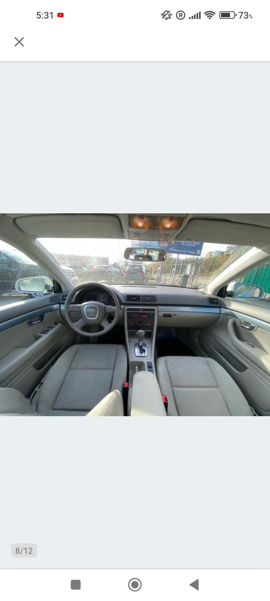

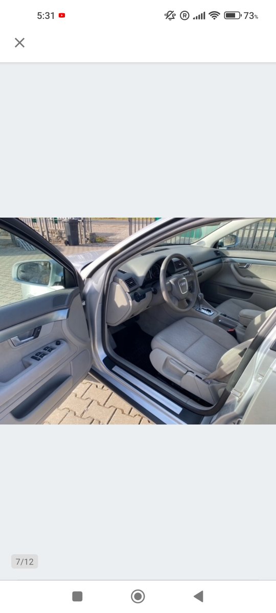

Witam mam trochę podartą skórę na kierownicy oraz na gałce zmiany biegów, chcę to poprawić i kupić zestaw colourlock do regeneracji takich powierzchni, używał ktoś kiedyś tego specyfika? Druga sprawa jakie będą namiary na oznaczenie symbolu koloru tej skóry idento jak na zdjęciu - będę musiał dobrać farbę mam identyczny kolor obszyć skóry kierownicy, mieszka
Szukaj drugiej lub obszywaj swoją, używałem kiedyś i te mazidełka zaaplikowane na kierownice czy gałkę zmiany biegów trzymają chwilę i schodzą jak naskórek. Na tapicerce jeżeli jest dobrze przygotowana do zabiegu to trzyma. Jeżeli się zdecydujesz to sugeruję nie dobierać koloru z katalogu tylko wysłać swój element jako próbkę bo po latach oddziaływania słońca, brudu, potu z rąk to co teraz masz nie odpowiada już odcieniem fabryce.
