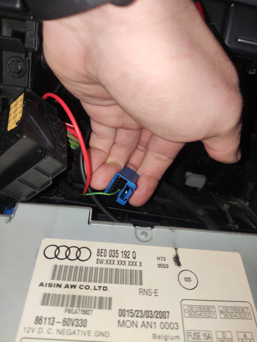

Sprawdź czy jest w niebieskiej wtyczce RNS-E, na pinie nr 5  podpięty przewód k-line.

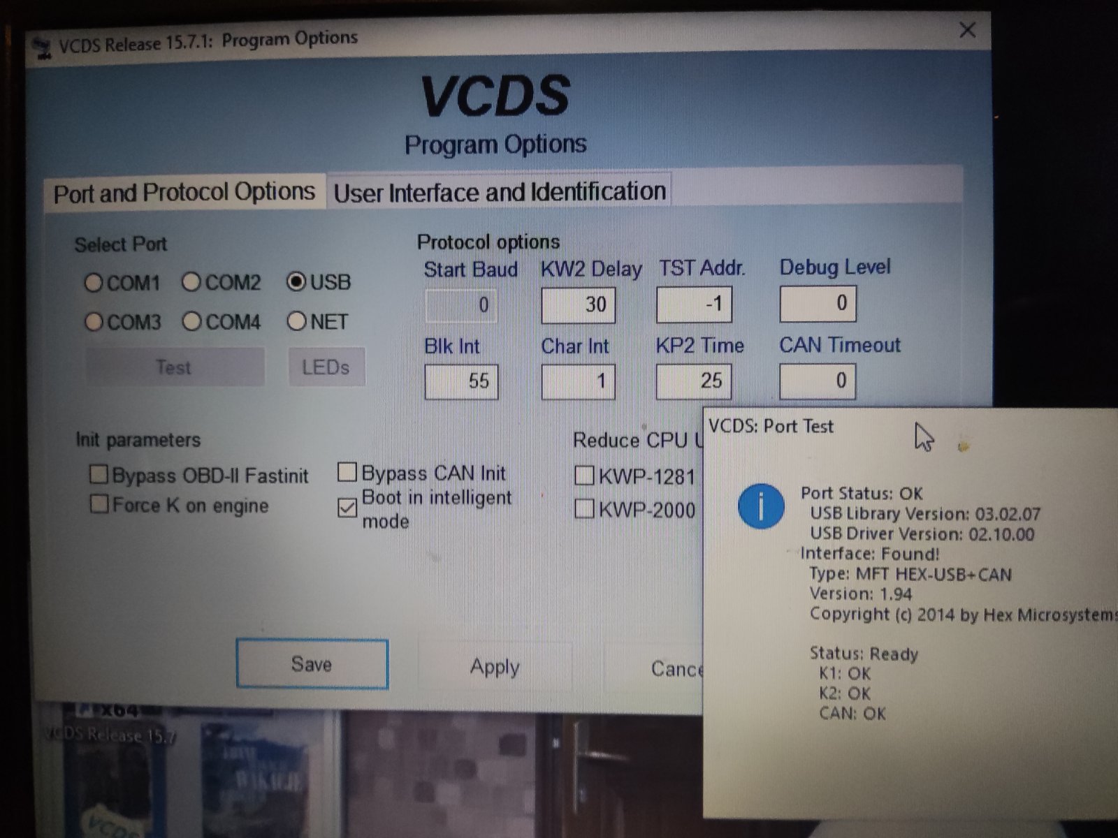

Co pokazuje vcds w tescie połączenia w ustawieniach?
Jest
Z 07 - Control Head też nie mogę się połączyć - No response from Controller.

tu problemem jest prawdopobnie kiepski klon VCDS i tyle , one maja problem z diagnozą po linii K2 , a na niej wisi RNSE ( Linia L /K2  - webasto ,  radio/navi , pamięć foteli , samopoziom, nawigacja , PDC , moduł ciśnienia w oponach )
