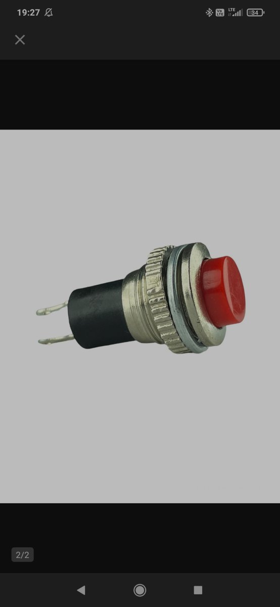

xBARTEKx Opublikowano 3 Grudnia 2022 Opublikowano 3 Grudnia 2022 Witam! W swojej a4 zamiast esp wrzuciłem Uchwyt na kubek. A przycisk dałem na bok. Przycisk jakiś zwykły na dwa kabelki niestety mój prowizoryczny układ nie działa. Na desce pokazuje brak ESP ale system nadal działa w trakcie poślizgu. Ma ktoś schemat może ów przycisku?
Muskel1 Opublikowano 3 Grudnia 2022 Opublikowano 3 Grudnia 2022 Jak ma działać skoro ori ma 4 przewody a wsadziłeś na 2?
Muskel1 Opublikowano 3 Grudnia 2022 Opublikowano 3 Grudnia 2022 (edytowane) 2 służą do podświetlania a 2 sterują funkcją ESP. Pokaż ten przycisk, który wstawiłeś. Edytowane 3 Grudnia 2022 przez Muskel1
xBARTEKx Opublikowano 3 Grudnia 2022 Autor Opublikowano 3 Grudnia 2022 1 godzinę temu, Muskel1 napisał(a): Jak ma działać skoro ori ma 4 przewody a wsadziłeś na 2? Myślałem że reszta jest poprostu od podświetlenia przycisku. Nie miałem schematu.
xBARTEKx Opublikowano 3 Grudnia 2022 Autor Opublikowano 3 Grudnia 2022 3 godziny temu, Muskel1 napisał(a): 2 służą do podświetlania a 2 sterują funkcją ESP. Pokaż ten przycisk, który wstawiłeś. Coś na podobę. Czyli w teorii powinno wszystko działać? Jak wciskam to kontrolka się świeci.
Muskel1 Opublikowano 3 Grudnia 2022 Opublikowano 3 Grudnia 2022 Czy ten przycisk zwiera kontakty tylko gdy na niego naciśniesz czy na stałe po jednym naciśnięciu?
Muskel1 Opublikowano 3 Grudnia 2022 Opublikowano 3 Grudnia 2022 Może niewłaściwe przewody podpiąłeś do przycisku Czarno-brązowy i czarno-zielony to przewody sterujące. Brązowy i szaro-niebieski to podświetlanie.
xBARTEKx Opublikowano 4 Grudnia 2022 Autor Opublikowano 4 Grudnia 2022 14 godzin temu, Muskel1 napisał(a): Czy ten przycisk zwiera kontakty tylko gdy na niego naciśniesz czy na stałe po jednym naciśnięciu? Na stałe po wciśnięciu, tzw bistabilny
Muskel1 Opublikowano 4 Grudnia 2022 Opublikowano 4 Grudnia 2022 (edytowane) No to jest niewłaściwy. Oryginalny przycisk zwiera tylko w momencie wciśnięcia. Teraz masz tak jakbyś cały czas trzymał palcem wciśnięty, co deaktywuje ESP. Edytowane 4 Grudnia 2022 przez Muskel1
xBARTEKx Opublikowano 4 Grudnia 2022 Autor Opublikowano 4 Grudnia 2022 50 minut temu, Muskel1 napisał(a): No to jest niewłaściwy. Oryginalny przycisk zwiera tylko w momencie wciśnięcia. Teraz masz tak jakbyś cały czas trzymał palcem wciśnięty, co deaktywuje ESP. Czyli właściwy będzie monostabilny?
