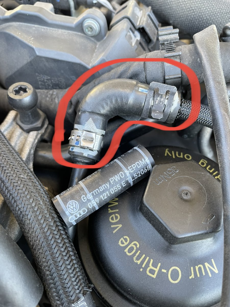

Witam, poszukuję numeru wężyka pokazanego na zdjęciu. ASO nie podołało.
silnik: 3.0 V6 CCWA 2010r

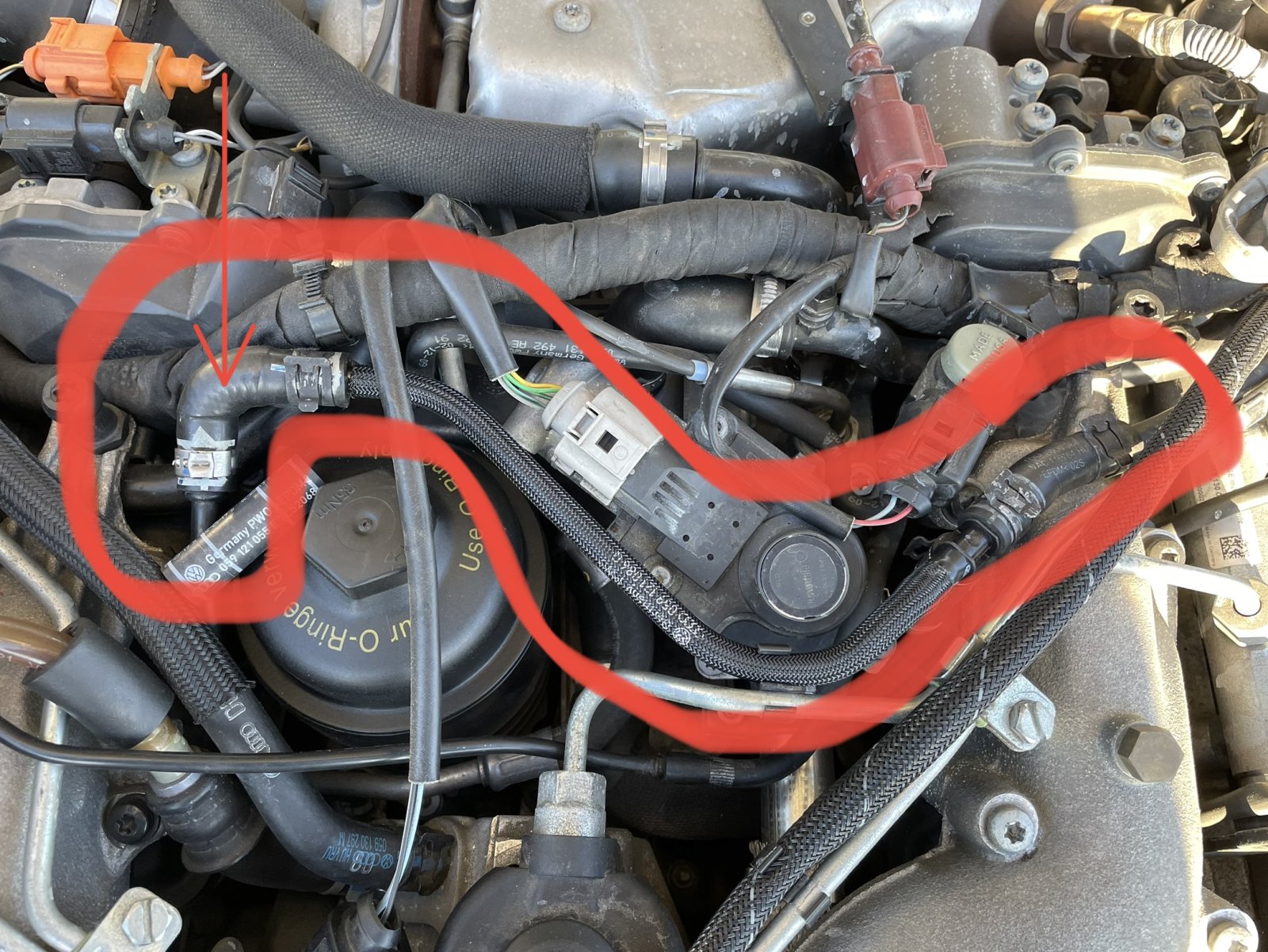

hmm trudno z fotek to lokalizować .
Tu masz 1 to zasilanie
2 to powrót
Może tobie będzie lepiej znaleźć o co Ci chodzi

Na zdj nr 14, tylko nie wiem dlaczego jest on prosty a nie kątowy. Tak właśnie dobrali mi w ASO.

059121055E taki numer Ci dobrali?

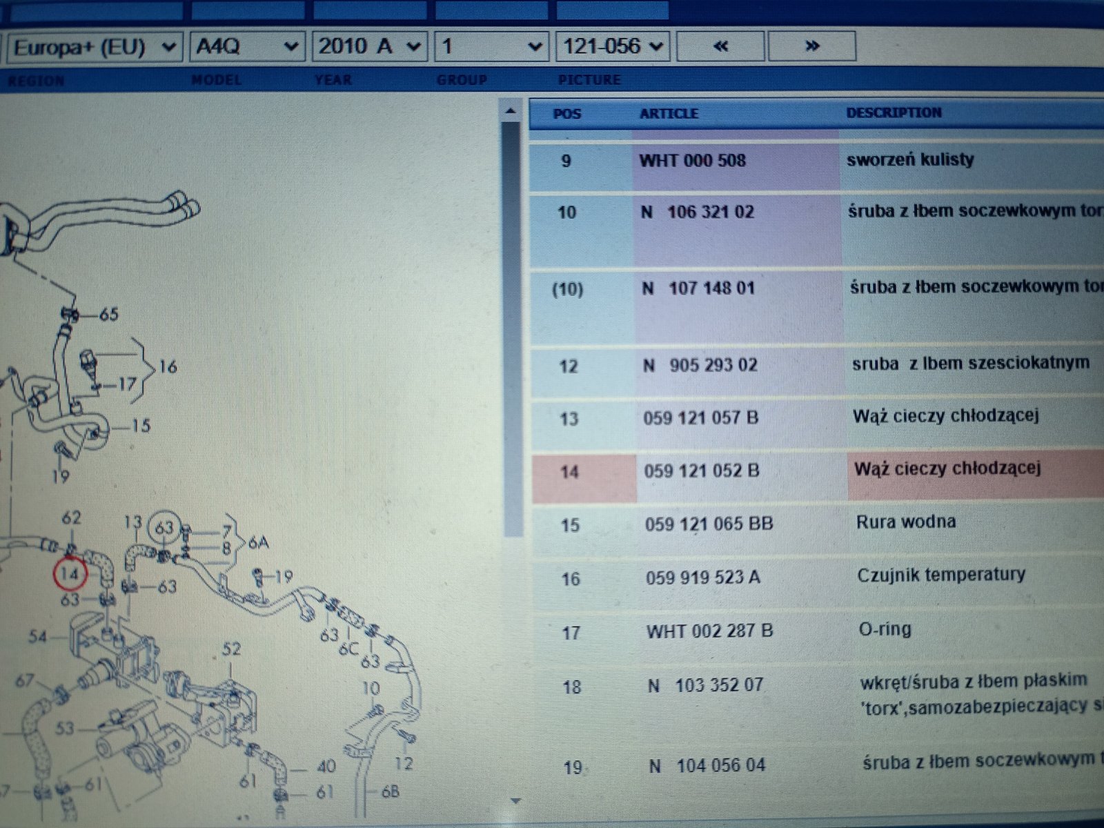

Etka tak ma wyrysowane dla trzech modeli jest ten sam numer co u Ciebie tylko inna literka na końcu (B) być może tu jest ta różnica   -prosta  059121055B a  krzywa jak u ciebie  059121055E Nie mam innej odpowiedzi
Taki, wrzucił wyżej zdjęcie gdzie widać, że jest prosty.
@R4xx a nie ma na starym numeru od dołu?

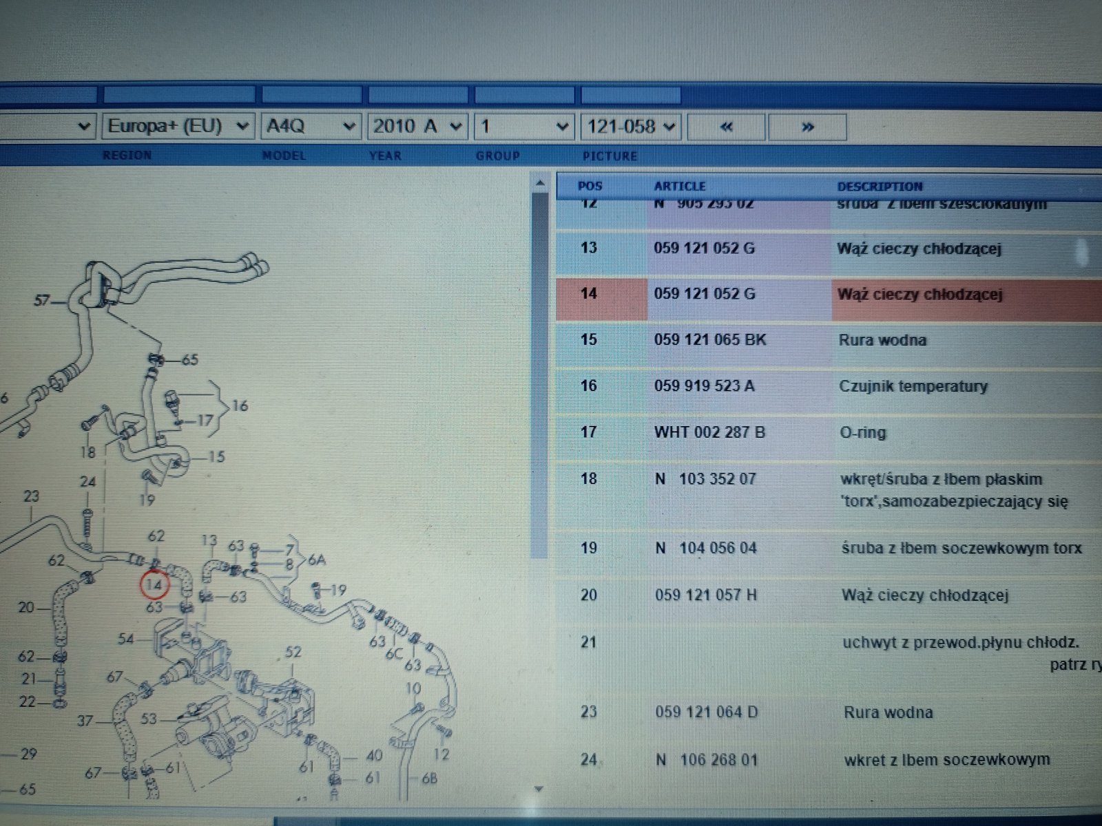

059121052G - ten jest 90 stopni.
Edytowane przez pelonek1
A taki przychodzi do silnika 3.0 V6 CCWA 2010r ???
Wg etki online tak.

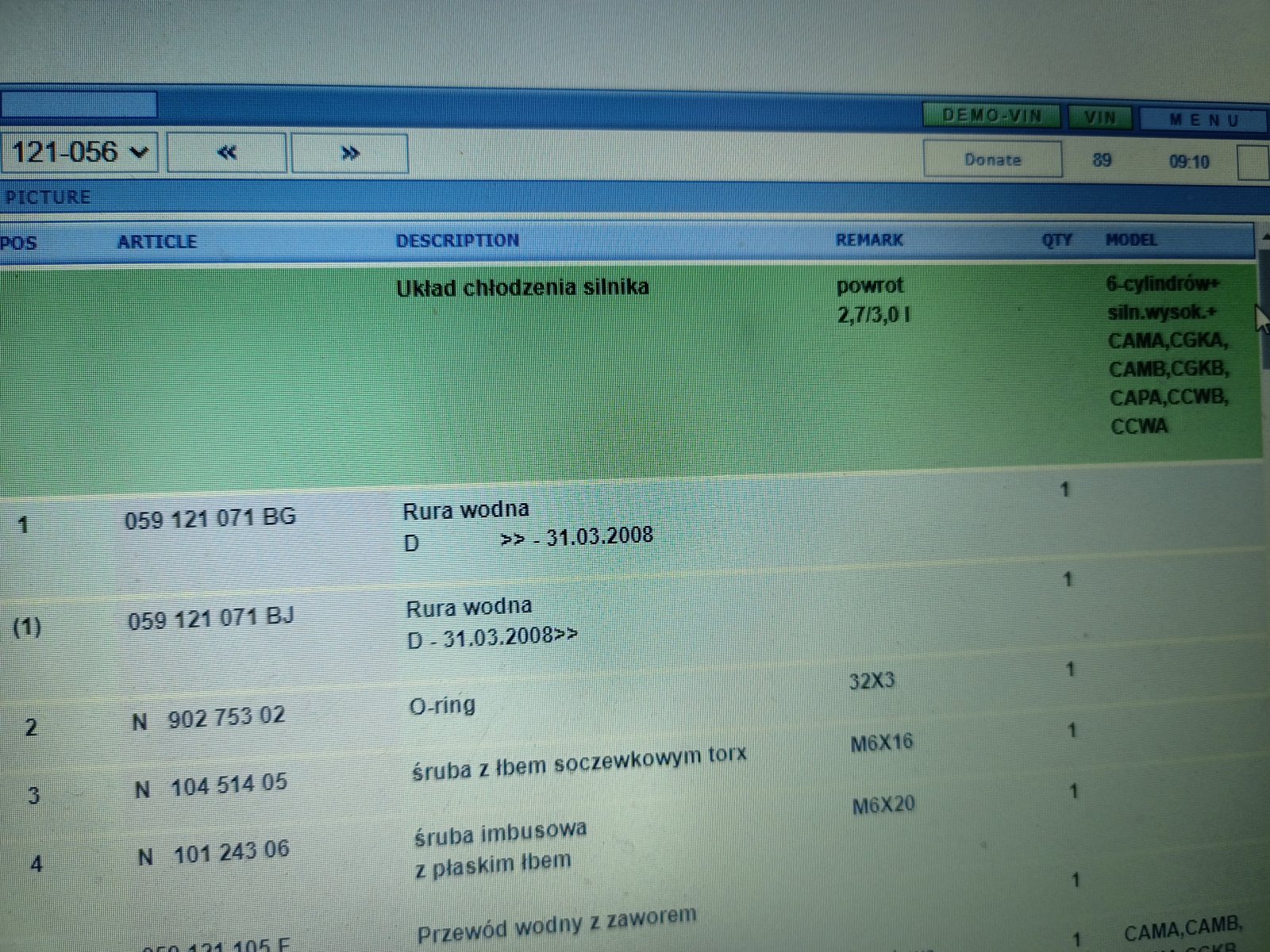

IMG_20221231_181151.thumb.jpg.240306f9ba0e1692ffbd69ed5cefb858.jpgIMG_20221231_181206.thumb.jpg.e5e6d1963e868a7fe887ca1086013aca.jpg
O dziwo tam gdzie jest silnik 2,7/3,0 ale też CCWA jest z końcówką B.

Tylko  ten wężyk i numer jest na powrocie  A to Ty  R4xx podałeś wyżej że chodzi Ci o zasilanie
Następnym raze by uniknąć takiej sytuacji to proszę się zapoznać skąd do kąd idze dana rurka czy wężyk i będzie wszysko wiadomo :)

Przyszedł dziś wężyk. Jest o dużo większej średnicy. Ten, który ja potrzebuję, jest na powrocie.
na moje szukasz tego:
059121056c
stosowany w poniższych modelach:
dla A5CA występuje dla silnika CCWA, CGKA
dodatkowo patrząc po numerze węża tego długiego z Twojego foto 059 121 086Q można znaleźć foty z aukcji allegro gdzie jest wyraźnie przy nim ten kątowy wąż o tym numerze co podałem z końcówką C.
