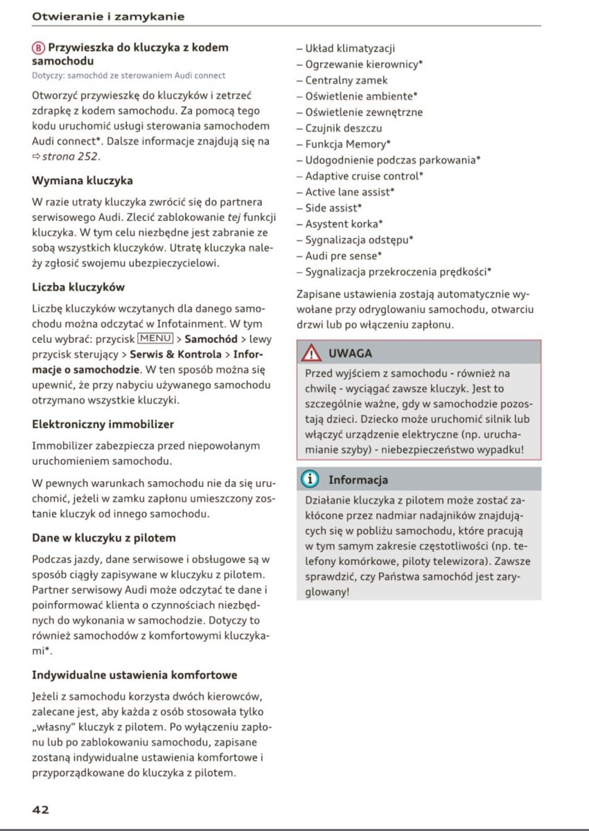

Nie ma takiej możliwości.
Jeden klucz zapisuje tylko ustawienia jednego kierowcy. Pisze nawet w instrukcji aby używać 2 kluczy gdy jest 2 kierowców.
Jedyne co można zrobić, to zapamiętać pozycję 1 i 2 pierwszym kluczem, gdzie 1 to kierowca nr 1, a 2 odpowiednio 2. W sytuacji gdy kierowca nr 1 ustawi sobie fotel na pozycję 1 i zamknie pojazd pierwszym kluczem, kierowca nr 2 może otworzyć auto także pierwszym kluczem i po otwarciu drzwi kierowcy, musi nacisnąć i przytrzymać przycisk 2, do momentu ustawienia fotela w zapamiętanej pozycji 2.
