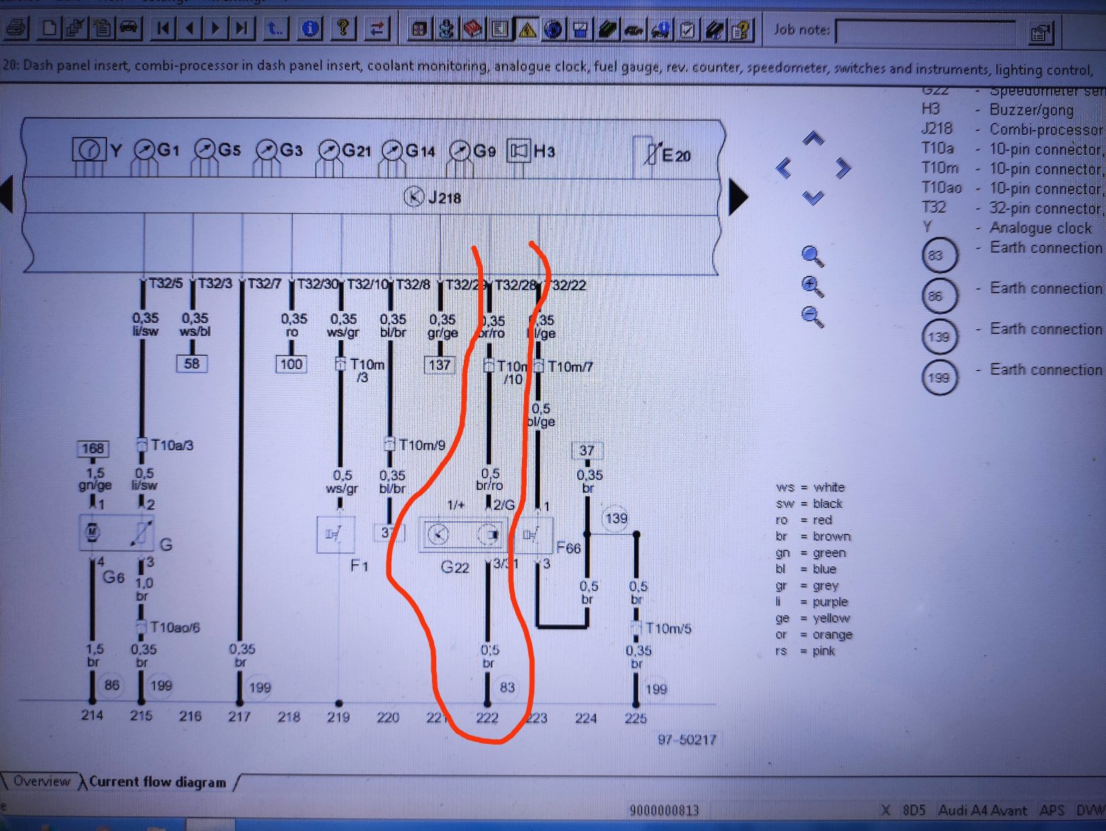

Giorgi98 Opublikowano 16 Stycznia 2023 Opublikowano 16 Stycznia 2023 Hej. Panie i Panowie pytanie jest. Przestał mi działać prędkościomierz, wariuje wskaźnik paliwa i szarpie furą przy zmianie biegów. Vag wypluwa błąd czujnika prędkości. Kupiłem ten czujnik i wymieniłem. Dalej to samo. Sprawdziłem ciągłość przewodu tej dwupinowej wtyczki i normalnie jest przejście. Czujnik kilka razy wsuwałem do skrzyni. Normalnie zablokuje się i siedzi. Ma ktoś jakiś pomysł gdzie patrzeć jeszcze? Bezpieczniki też wszystkie przetrzepane i są git.
Fazii Opublikowano 16 Stycznia 2023 Opublikowano 16 Stycznia 2023 A sprawdziłeś czy nie ma zwarcia między pinami przewodu czujnika?
Giorgi98 Opublikowano 16 Stycznia 2023 Autor Opublikowano 16 Stycznia 2023 57 minut temu, Fazii napisał(a): A sprawdziłeś czy nie ma zwarcia między pinami przewodu czujnika? Hmm. Sprawdziłem to w ten sposób że dałem jeden pin wtyczki do aku minus a drugi pin zwierałem z przewodem miernika plus i wyszło przejście ( ciągłość obwodu ). Tylko w sumie nie wiem czy to dobrze czy źle ?
Fazii Opublikowano 16 Stycznia 2023 Opublikowano 16 Stycznia 2023 Powinieneś sprawdzić czy przewód idący z czujnika do licznika ma ciągłość i czy nie ma zwarcia do masy czyli do drugiego przewodu czujnika (kolor brązowy). Następnie sprawdzasz czy przewód brązowy ma ciągłość do masy.
Giorgi98 Opublikowano 16 Stycznia 2023 Autor Opublikowano 16 Stycznia 2023 51 minut temu, Fazii napisał(a): Powinieneś sprawdzić czy przewód idący z czujnika do licznika ma ciągłość i czy nie ma zwarcia do masy czyli do drugiego przewodu czujnika (kolor brązowy). Następnie sprawdzasz czy przewód brązowy ma ciągłość do masy. Okej czyli dobrze rozumiem? Sprawdzam miernikiem wtyczkę przy skrzyni czy dwa piny nie mają przejścia między sobą. Następnie biorę brązowy z wtyczki i drugi koniec do minusa aku. Od tego zacznę może. Sprawdzenie ciągłości przewodu od czujnika do licznika chyba najcięższe, bo trzeba cały licznik zdejmować. Dobrze się zrozumieliśmy ? Ewentualnie jak sprawdzę dam znać co i jak
Fazii Opublikowano 16 Stycznia 2023 Opublikowano 16 Stycznia 2023 Mniej więcej tak jak napisałeś. Jaki masz licznik to Ci powiem który pin z której wtyczki odpowiada za sygnał prędkości
Giorgi98 Opublikowano 16 Stycznia 2023 Autor Opublikowano 16 Stycznia 2023 31 minut temu, Fazii napisał(a): Mniej więcej tak jak napisałeś. Jaki masz licznik to Ci powiem który pin z której wtyczki odpowiada za sygnał prędkości Zerknę jutro. Pech że nie mam żadnego zdjęcia z widocznym licznikiem :/
Fazii Opublikowano 16 Stycznia 2023 Opublikowano 16 Stycznia 2023 Zegarek analogowy czy cyfrowy w liczniku?
Giorgi98 Opublikowano 17 Marca 2023 Autor Opublikowano 17 Marca 2023 W dniu 16.01.2023 o 22:46, Fazii napisał(a): Zegarek analogowy czy cyfrowy w liczniku? Analogowy. Sorrki że temat ucichł ale nie było czasu kiedy grzebać przy aucie. Dziś się zabieram za pomiary ciągłości wiązki.
Giorgi98 Opublikowano 17 Marca 2023 Autor Opublikowano 17 Marca 2023 W dniu 16.01.2023 o 22:46, Fazii napisał(a): Zegarek analogowy czy cyfrowy w liczniku? Więc tak sprawdziłem wszystko. Jest przejście pomiędzy licznikiem pin 28 niebieska kostka do brązowego w czujniku prędkości. Jest przejście pomiędzy przewodami we wtyczce czujnika tylko przy włączonym zapłonie więc w porządku. Nie ma zwarcia masy z pinem brązowym wtyczki przy skrzyni. Głupieje już kompletnie i nie wiem co dalej zrobić. Masz jakiś pomysł ? Spróbuje przełożyć licznik z drugiej a4 żeby jego wykluczyć może.
Giorgi98 Opublikowano 17 Marca 2023 Autor Opublikowano 17 Marca 2023 Dodam że zrobiłem test licznika vagiem i wskazówki normalnie pracują. Za to w bloku prędkości pojazdu nie pokazuje w programie nic czyli czujnik nie działa. Niestety przekładka licznika nic nie dała, bo przecież immo blokuje.
Fazii Opublikowano 17 Marca 2023 Opublikowano 17 Marca 2023 6 godzin temu, Giorgi98 napisał(a): Nie ma zwarcia masy z pinem brązowym wtyczki przy skrzyni A powinno być. Zwarcia z masą nie może mieć jedynie pin na przewodzie brązowo czerwonym. Brązowo czerwony to sygnał do licznika (niebieska pin 28). Brązowy to masa więc musi mieć "zwarcie" z masą.
Giorgi98 Opublikowano 23 Marca 2023 Autor Opublikowano 23 Marca 2023 W dniu 17.03.2023 o 21:44, Fazii napisał(a): A powinno być. Zwarcia z masą nie może mieć jedynie pin na przewodzie brązowo czerwonym. Brązowo czerwony to sygnał do licznika (niebieska pin 28). Brązowy to masa więc musi mieć "zwarcie" z masą. Źle to ująłem. Miałem na myśli właśnie przewód brązowo czerwony który na przejście z plusem aku, a brązowy ma tylko z minusem aku. Zamotałem się pisząc to ?
Giorgi98 Opublikowano 23 Marca 2023 Autor Opublikowano 23 Marca 2023 Licznik to VDO tak dodam. Masz może pomysł co jeszcze sprawdzić ? Dodam iż wtyczkę rozebrałem, wyczyściłem. Chodzi o tą od czujnika przy skrzyni.
Fazii Opublikowano 24 Marca 2023 Opublikowano 24 Marca 2023 VDO z analogowym czy cyfrowym zegarkiem? Oscyloskopu pewnie nie masz żeby się wpiąć w czujnik i sprawdzić sygnał? Może po prostu uszkodzone jest te koło pod flansza, które daje sygnał do czujnika.
Giorgi98 Opublikowano 24 Marca 2023 Autor Opublikowano 24 Marca 2023 1 godzinę temu, Fazii napisał(a): VDO z analogowym czy cyfrowym zegarkiem? Oscyloskopu pewnie nie masz żeby się wpiąć w czujnik i sprawdzić sygnał? Może po prostu uszkodzone jest te koło pod flansza, które daje sygnał do czujnika. Z analogowym zegarkiem. Oscyloskopu nie mam ale myślisz że nowy czujnik byłby uwalony. Kupiłem nowy „Hella” na samym początku bo zacząłem od jego wymiany. Koło masz na myśli element z którego czujnik zbiera obroty skrzyni tak? Kurde brzmi to jak kupa roboty ewentualnie ?
Fazii Opublikowano 24 Marca 2023 Opublikowano 24 Marca 2023 Przewody przedzwoniłeś i jest ok więc pozostaje licznik, czujnik (podłącz miernik do czujnika i kręć półośką) lub koło pod flanszą?
