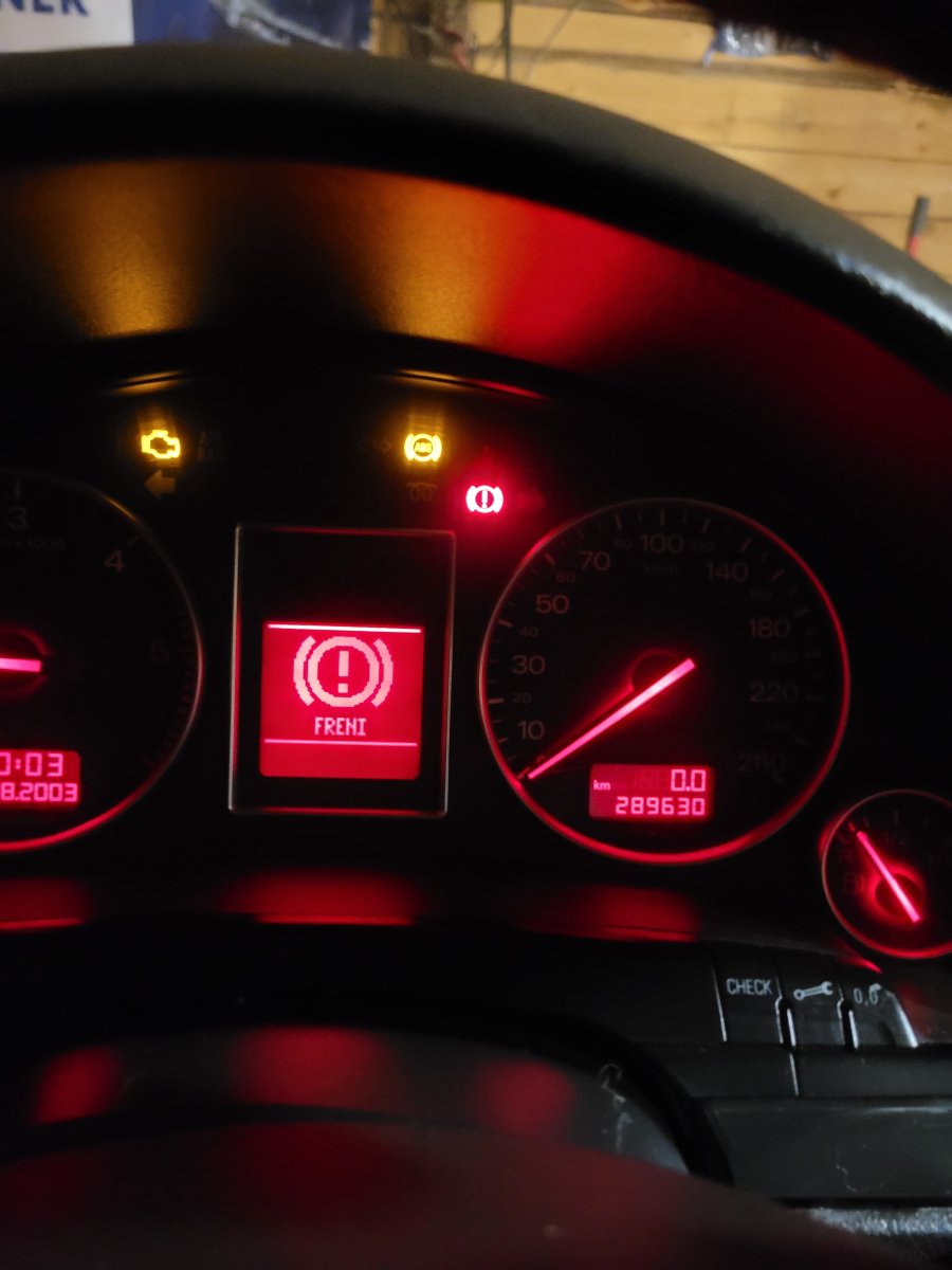

Witam serdecznie mam problem z komunikacja do sterownika abesu audi a4 b6 z.2004 roku  Po rozmowie z gościem co naprawia sterowniki stwierdził że sterownik siadl ale tego mojego się nieda naprawic więc kupilem od niego regenerowany o nr 0265950011. Instalacja została sprawdzona po montażu regenerat nieatety w dalszym ciągu brak komunikacji lacze sie vcdesem (kilka aut juz tym podłączyłem i nie było problemu z komunikacja do abesu).
Oczywiście na liczniku swieci sie abs i mruga kontrolka hamulcy

Zaraz sprawdzę ale były sprawdzane przed demontażem sterownika. Jeszcze jakieś podpowiedzi :) pomysły??
Bardzo pomocna podpowiedź. Temat uważam za rozwiązany brakowało.napiecia po stacyjce okazało się wypalone gniazdo bezpiecznika
