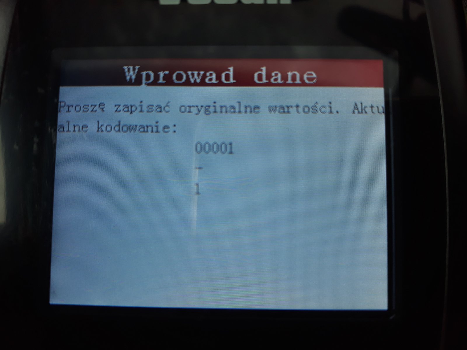

wnioskować można, że MCE w Twoim aucie nie ma zaznaczonej opcji zainstalowanych lamp ksenonowych. Powinno być 00011.
W MCE Twojego auta jest 00001.
Myślę, że to jest właśnie rozwiązaniem problemu  :cool1:

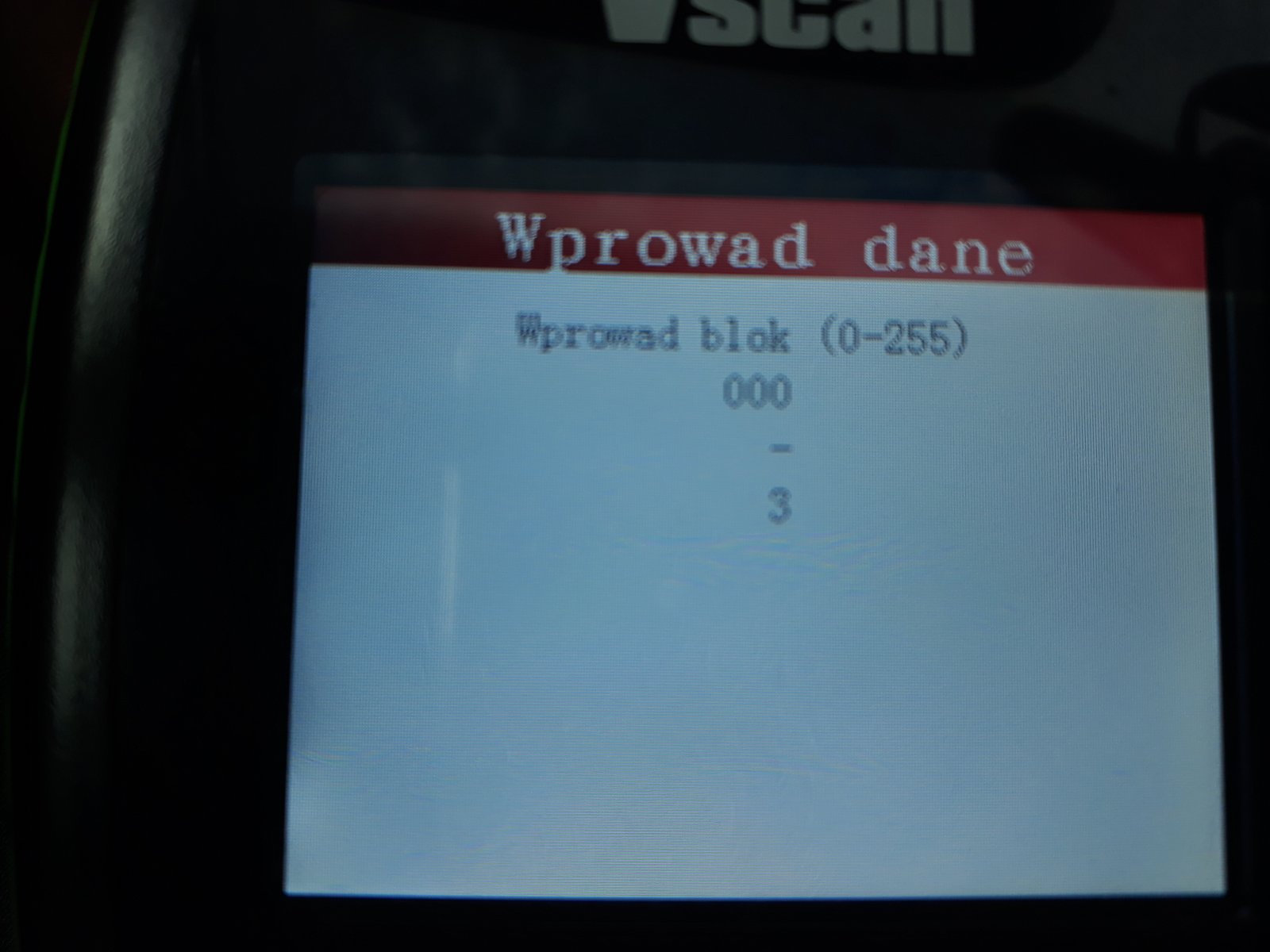

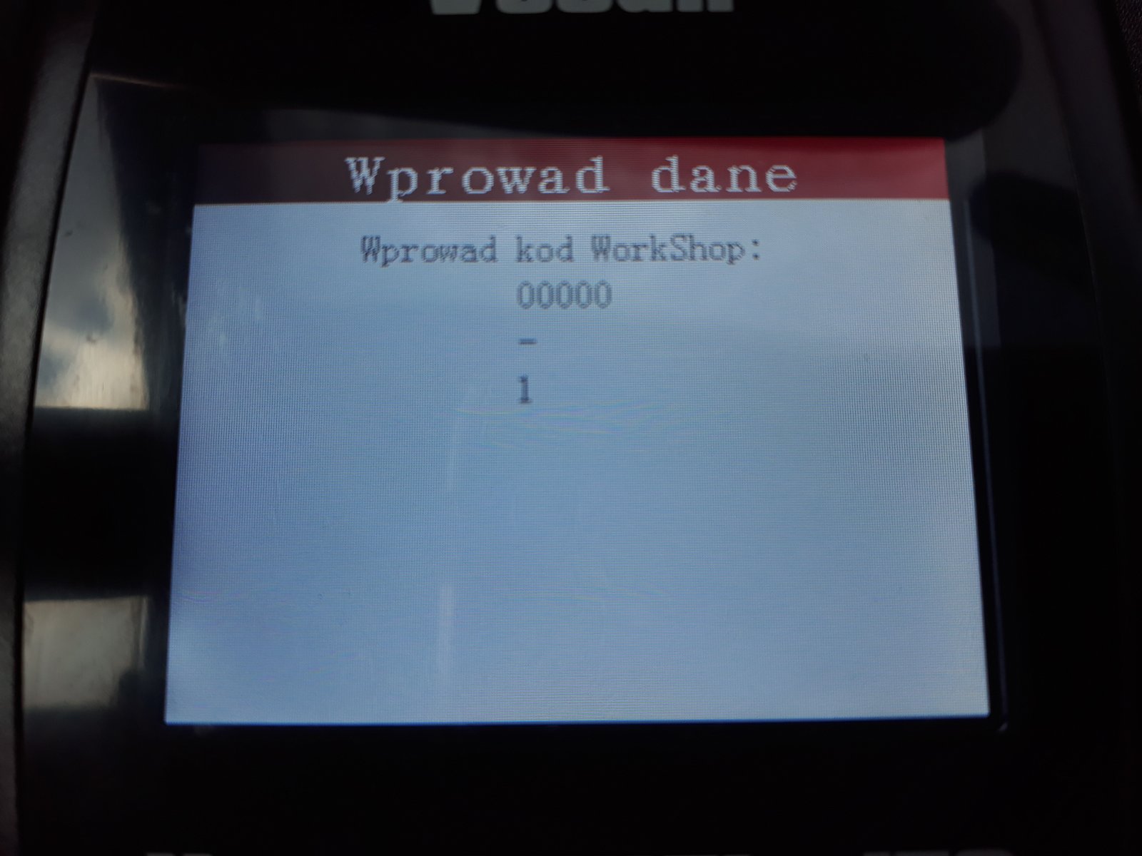

20230206_081007.thumb.jpg.dae3db95438bd9e20aa7fc2077b1d67f.jpgZmiana kodowania (Vscanem) i problem wydaje się już rozwiązany. ??
@Tomnik & @Muskel1Dzięki za naprowadzenie na "właściwe tory"???
