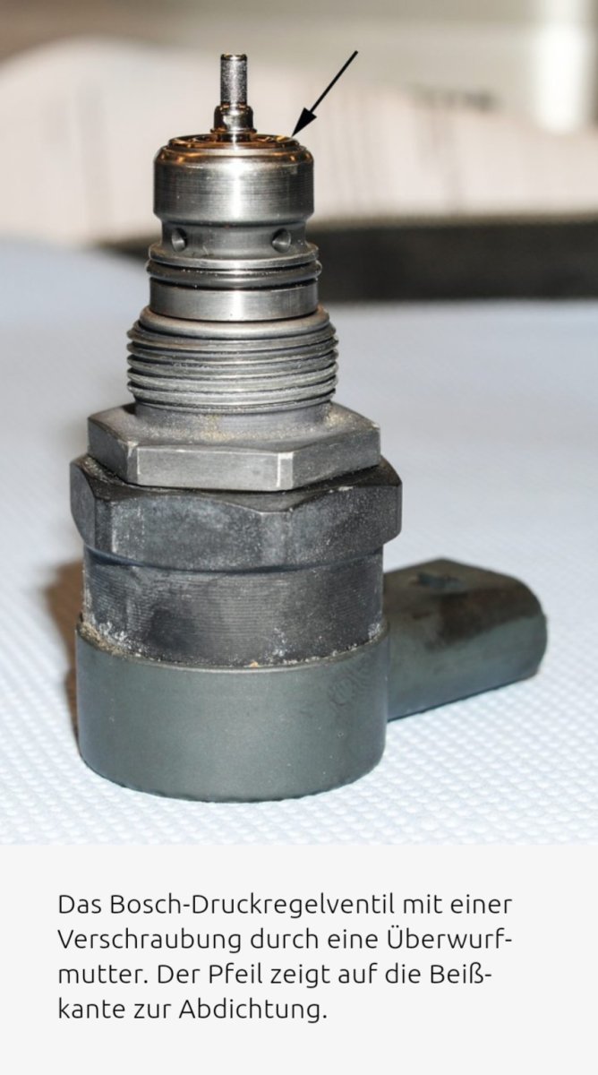

Nie wolno montować używanych zaworów regulacyjnych N276, gdyż nie posiadają one uszczelki, a uszczelnia je tylko kołnierz/ krawędź wgryzająca (pokazane na fotce). Raz wymontowany zawór powinien być wymieniony na nowy, gdyż może być już nieszczelny po ponownym zamontowaniu.
Tutaj jest to napisane we wskazówce  na dole.
Możesz tylko wymienić zawór na nowy i przeprowadzić jego adaptację. Zawory i czujniki tylko oryginalne z ASO, żadne zamienniki.

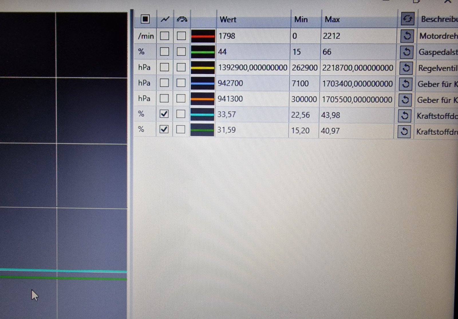

Oba logi w nieobrobionyn formacie (czyli LOG-01-IDE...csv) możesz otworzyć (jeden po drugim) programem VCScope, który jest zainstalowany automatycznie z VCDS. Na dole naciskasz przycisk play i obserwujesz jak zachowują się linie na grafiku względem siebie. Powinny się mniej więcej pokrywać ze sobą, bez wielkich odchyleń czy skoków.

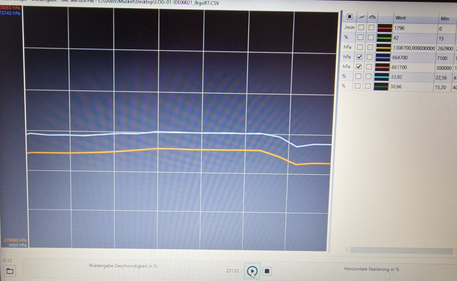

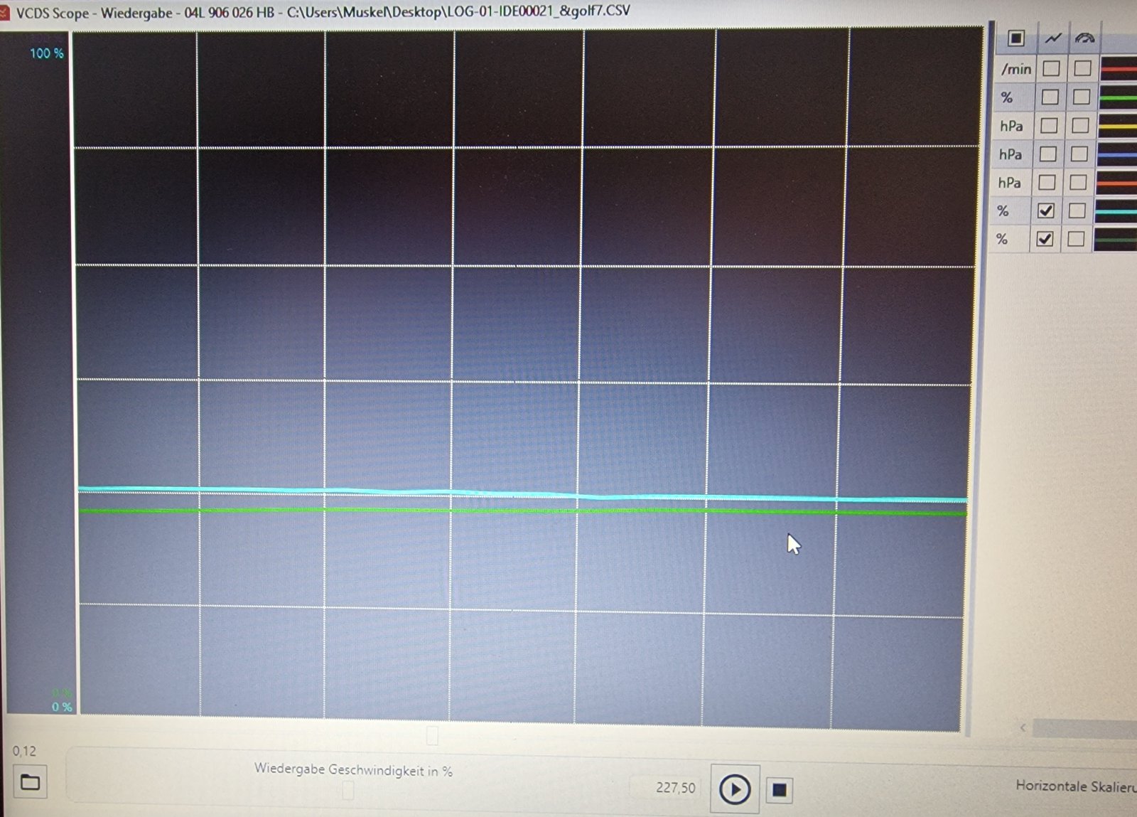

Po prawej stronie u góry możesz dla lepszej przejrzystości "zaptaszkować" np. tylko 2 wartości tak jak na poniższych zdjęciach, gdzie na jednym wybrałem tylko zawór N276 oraz zawór dozujący na pompie a na drugim wartości ciśnienia. Na wolnych obrotach lub pod stałym obciążeniem powinny zachowywać się niemal synchronicznie.
Taki sposobem możesz sobie włączać i wyłączać poszczególne wartości, które chcesz obserwować.
Ciśnienia powinny zachowywać się także podobnie (lekkie odchyły przy zmianie obciążenia a na jałowwym prawie scnchronicznie).
Być może będzie gdzieś widać skoki na grafiku.
