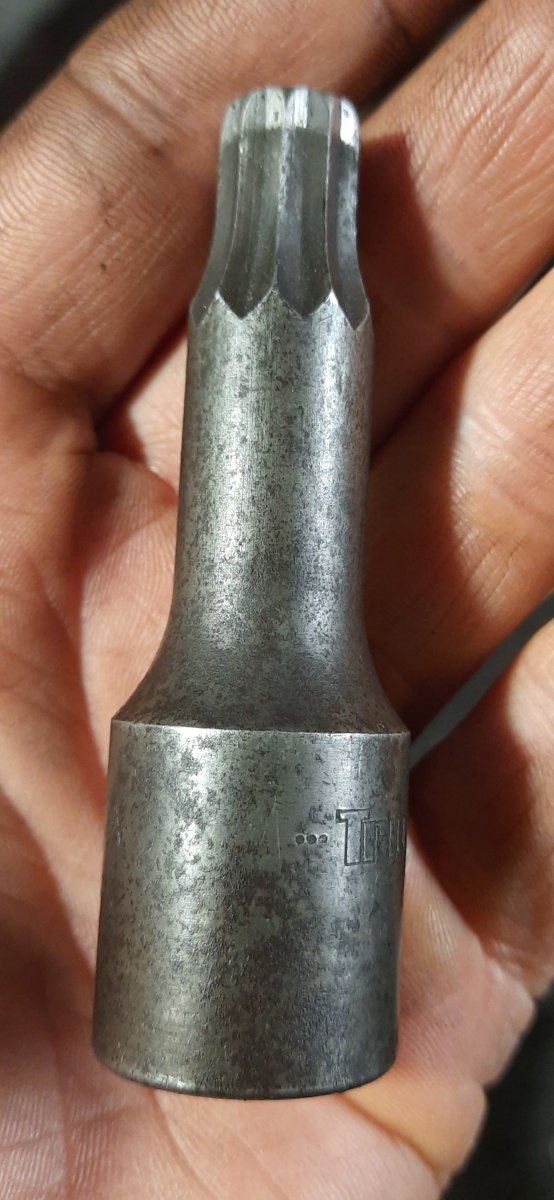

Witam, jaki tu klucz przychodzi i gdzie go kupić do rozkręcenia zacisku z a4 b8 jest to zacisk pod tarczę 320mm ?

nie będzie coś takiego?
https://allegro.pl/oferta/nasadka-trzpieniowa-10-katna-13209826881?utm_feed=aa34192d-eee2-4419-9a9a-de66b9dfae24&utm_source=google&utm_medium=cpc&utm_campaign=_mtrzcj_narzedzia_pla_pmax&ev_campaign_id=17996380314&gclid=CjwKCAiAr4GgBhBFEiwAgwORrSda4EzPK4Z-MgLssjDEuTeMuElE_s8qVHyqXAuNQ8N9kaKWWY7ZxxoCXJ8QAvD_BwE
oczywiście nie wiem jaki tam rozmiar gniazda w tych śrubach, ale faktycznie 10-kątnych nasadek jak na lekarstwo.
jeszcze znalazłem taki

Dzięki,zmierzę jaka śruba i coś powinno podpasować w razie niepewności zadzwonię do sprzedawców ?
No i faktycznie jakiś ciężki temat z tym będzie bo klucz z 1 linku kupiłem i nie pasuje ?‍♂️a wzrokowo i po zmierzeniu wewnętrznej przekątnej powinien wejść, innych kluczy nie mają, odeślę i zapytam się jeszcze w serwisie VW.
tam też nie dostaniesz

A no widzisz to zostaje mi wystrugać z patyka ????
Odkręcisz żabą
Jo
I to będzie ten ?? można też imbusem ale …..? ?
dzięki chłopaki ?
Ja przy regeneracji zacisków odkręcam te śruby i zastępuje śrubami kolnierzowymi na 6-cio kątne łby, kto chce może zaciski później spokojnie rozkrecic.
A te śruby wykorzystuje w miejscach gdzie nie chce aby ktoś je odkręcał :decayed:
