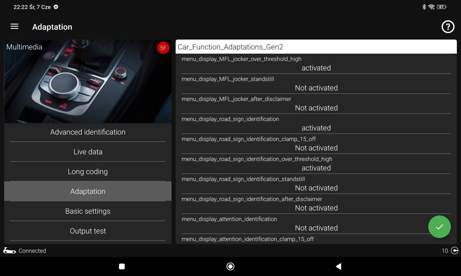

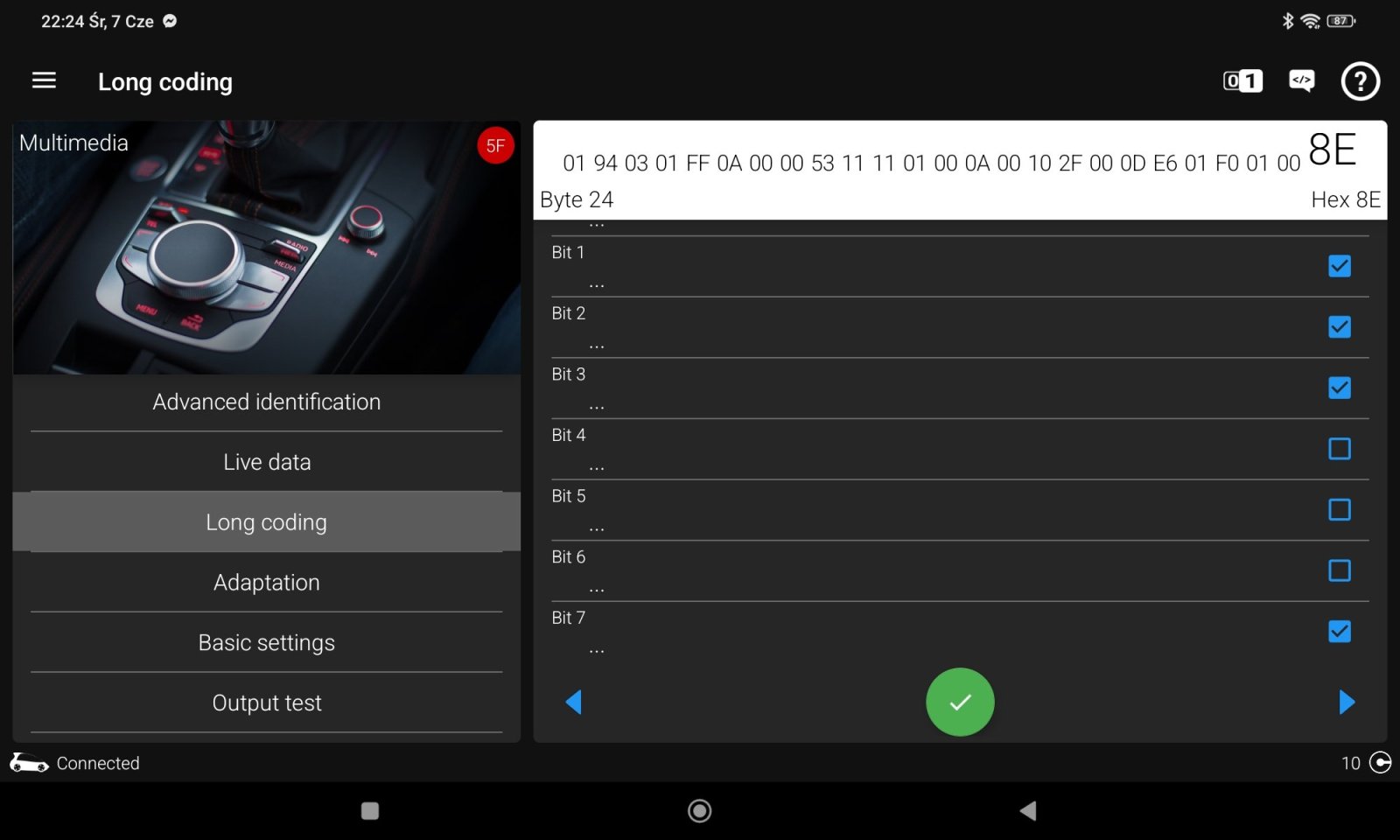

kodowanie jakie wykonałem to
STG 5F
STG adaptation
Vehicle function list
Select BAP-traffic_sign_recognition_0x21 -> adjust value to active
Select Vehicle menu Operation-menu_display_road_sign_identification -> Adjust value to enabled
Select Vehicle Menu Operation-menu_display_road_sign_identification_over_thresho ld_high -> adjust value to enabled

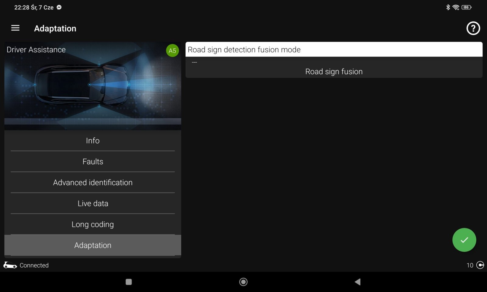

STG A5 (front / apron camera)
STG access authorization  code 20103

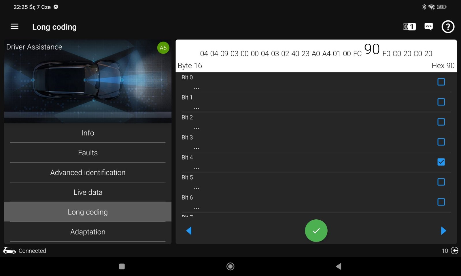

STG Long Coding
Byte 16 -> Bit 4 (with the current VCDS the bit is labeled)

Rozpoznawanie znaków działa , (ostatnie dolne menu) ale nie widzę małych miniaturek kiedy przełączam na asystenta drogowego czy na pokazywanie prędkości .
Jakieś pomysły czy mogę to uruchomić ?

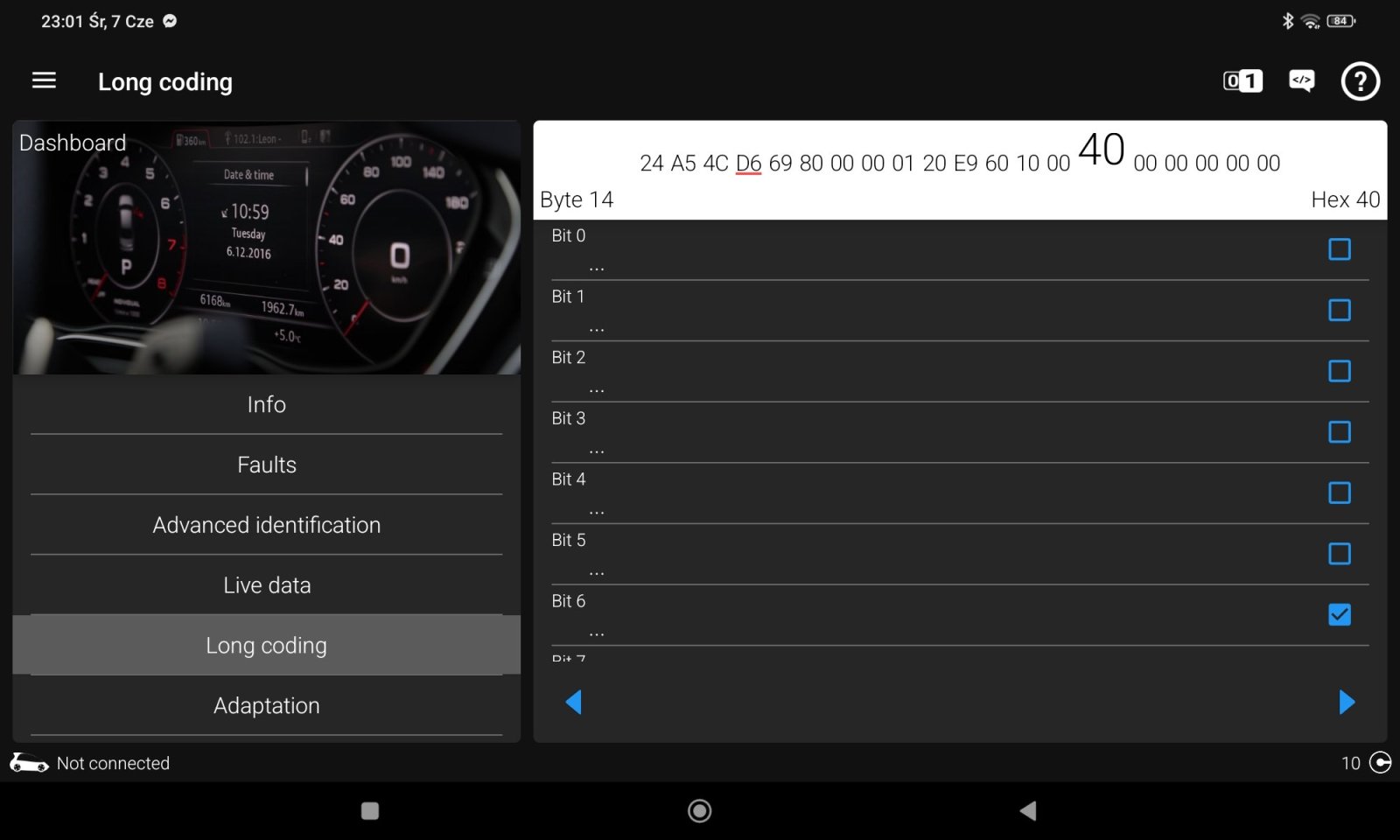

w bajcie 14 zaznacz bit 6
Zamknij auto pilotem na 15 min, sprawdź czy działa.
w bajcie 14 mam zaznaczony bit 6
zaraz pójdę odhaczyć bajt 5 bit 2 , ale testy zrobię jutro i dam znać
Nie wiem za co odpowiada bit 2 w bajt 5 ale jest bez zmian.

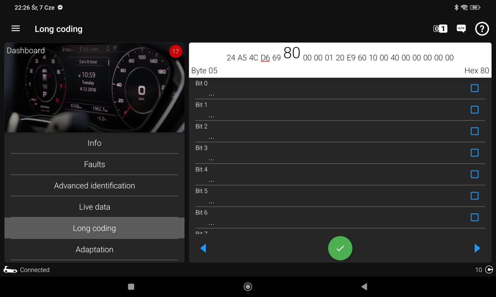

Zrób zdjęcie i wrzuć co masz zaznaczone w zegarach w Byte 5.
tak to wygląda :
Edytowane przez Lukaa5
Zaznacz na próbę Bit 2 w Byte 5 w zegarach (sterownik 17).
Po zaznaczeniu rozłącz się, zarygluj auto pilotem na 15 min. (odczekanie uśpienia sterowników), następnie sprawdź czy działa.

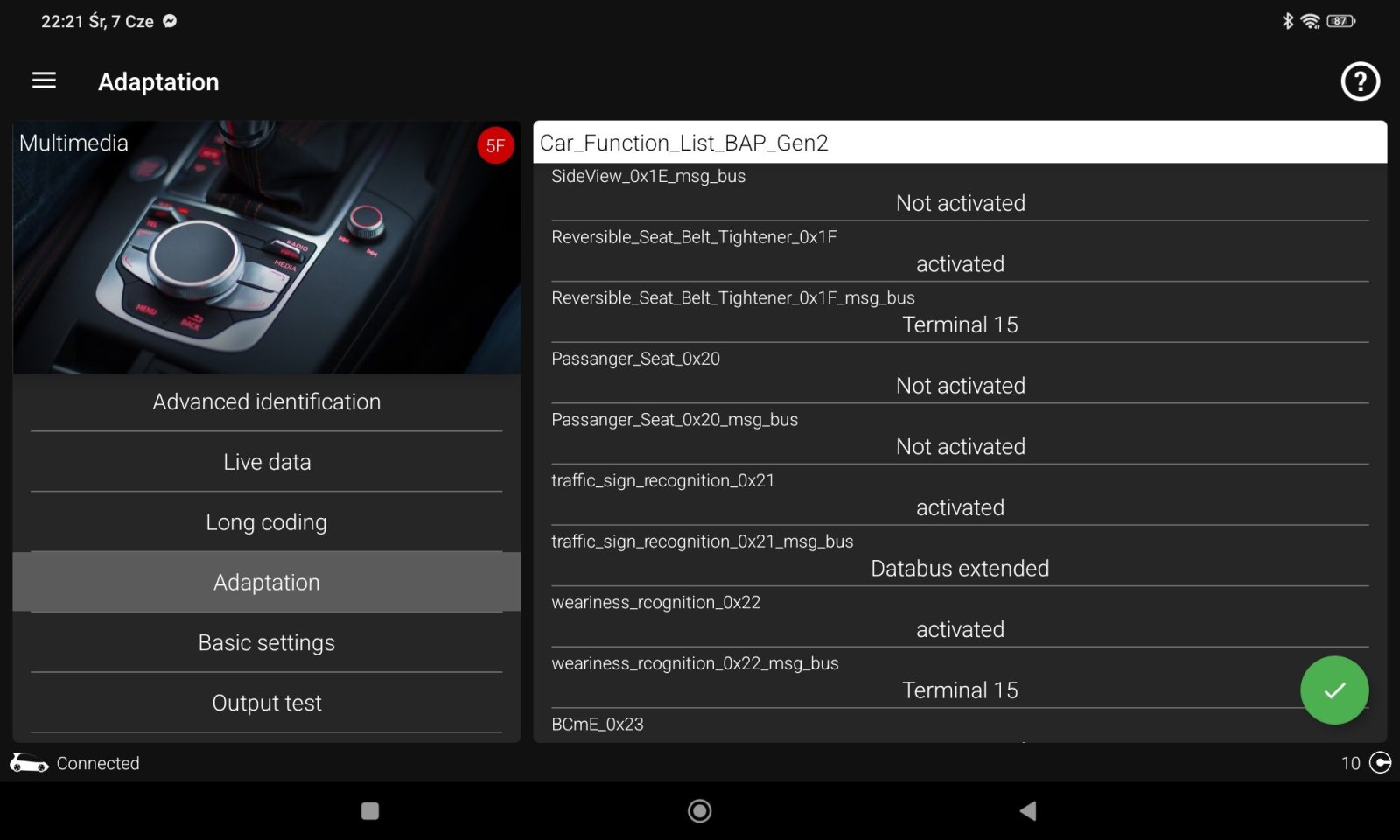

Zmieniłem to , dodatkowo na próbę zmieniłem też trrafic_sign_recognition_0x21_msg_bus   z Databus extendent do comfort data bus .
Jutro sprawdzę czy się zmieniło...
Nie ma kogoś na forum kto ma sign recognition i klasyczne zegary ?
Car_Function_List_BAP_Gen2-traffic_sign_recognition_0x21_msg_bus - oryginalnie ustawiony jest na zacisk 15 ale u niektórych musi być ustawiony na Datenbus.
niestety , 0 zmian.
Próbowałem również Terminal 15
Odczekałeś uśpienie po zmianie?
tak , 2 dni czy 3 temu to zrobiłem . No musi to być coś z firmware samych zegarów . Może później dodali taką opcję ...
Jedynie ktoś mógł by to potwierdzić co ma zwykłe zegary i działające te miniatury
