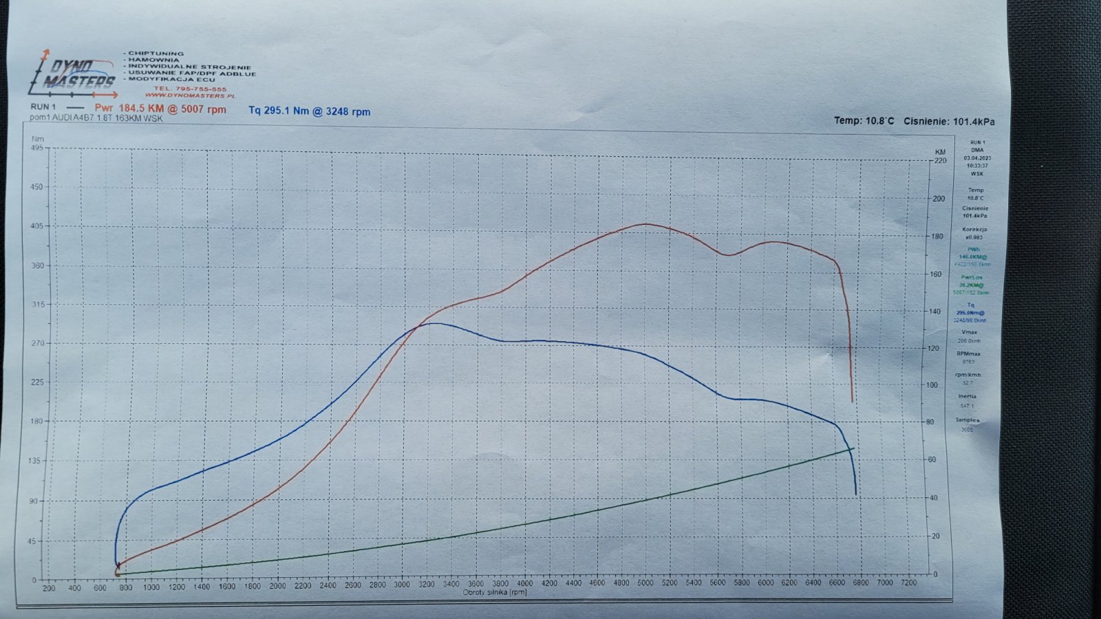

Cześć, chciałem zrobić chip tuning, 1.8t bfb, ale na hamowni okazało się, że auto miało ten zabieg już robiony wcześniej. Tuner powiedział że jego zdaniem za późno wstaje turbo, pytanie co można z tym zrobić? Czy konieczna regeneracja ?
Przede wszystkim to należałoby wykonać logi dynamiczne i wtedy można ocenić co i jak wygląda.

Wszystko powyżej na PB, przed każdym logiem kasuj błędy, logi od 1,5 k obrotów do odcinki.
Dodatkowo 2+33 na LPG.
