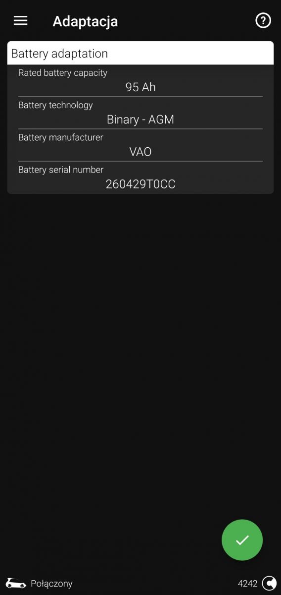

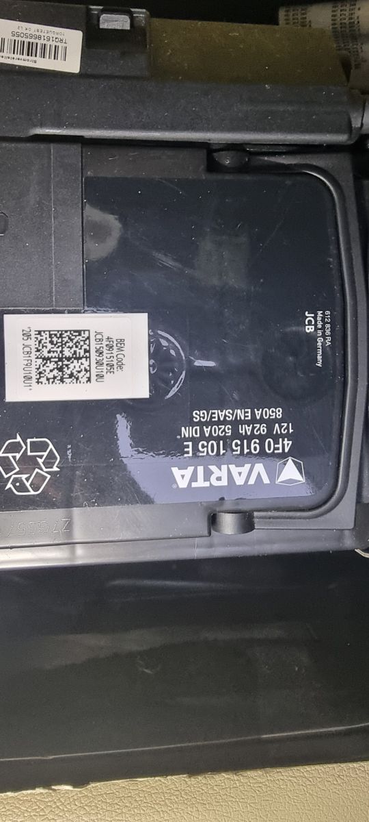

Krystian_13 Opublikowano Niedziela o 14:19 Opublikowano Niedziela o 14:19 Cześć. W dniu wczorajszym dokonałem wymiany akumulatora w Q7 z adaptacja nowego akumulatora w warsztacie. W dniu dzisiejszym postanowiłem sprawdzić jakie wartości adaptacji zostały wprowadzone. Parametry nowego akumulatora ponozej: Pojemnosc: 95 Ah Technologia: Binare-AGM Firma: VAO Numer seryjny: 260429T0CC Czy powinienem zmienić typ akumulatora z Binare-AGM na Fleece? Oczywiście zmieniłem dwie ostatnie litery na AA bo nie wydaje mi się aby numer został zmieniony. Napiecie ładowania oscyluje w granicach 15,3V. Załączam dodatkowo zdjęcie starego akumulatora
Muskel1 Opublikowano Niedziela o 14:25 Opublikowano Niedziela o 14:25 Jak wsadziłeś AGM to musisz zmienić na Fleece.

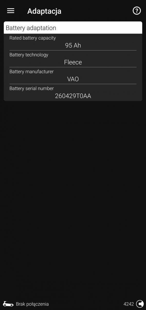

Krystian_13 Opublikowano Niedziela o 14:31 Opublikowano Niedziela o 14:31 allegro.pl ALLEGRO.PL Taki kupiłem jak wyżej. Oczywiście kodowanie już zmieniłem na Fleece.
Muskel1 Opublikowano Niedziela o 14:37 Opublikowano Niedziela o 14:37 5 minut temu, Krystian_13 napisał(a): allegro.pl ALLEGRO.PL Taki kupiłem jak wyżej. Oczywiście kodowanie już zmieniłem na Fleece. No i gitara👍

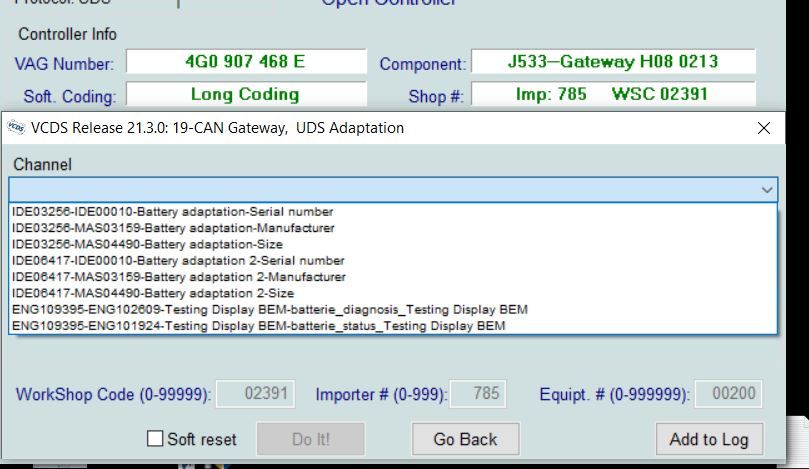

Krystian_13 Opublikowano Niedziela o 15:03 Opublikowano Niedziela o 15:03 Wrzucam jeszcze jak wygląda kodowanie obecnie @Muskel1 jak zwykle niezastąpiony 💪👍 Dzieki za pomoc. Pozdrawiam 1

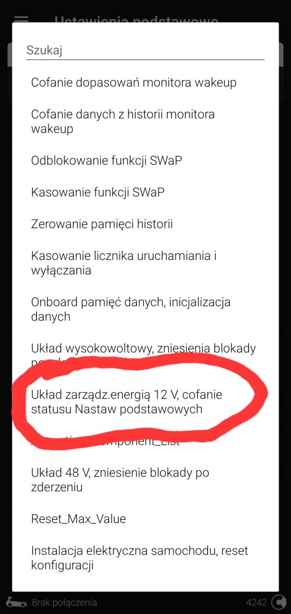

Krystian_13 Opublikowano Wtorek o 14:27 Opublikowano Wtorek o 14:27 Mam jeszcze jedno pytanie. W opcjach nastaw podstawowych w module 19 w znalazłem jeszcze taką opcję jak "układ zarządzania energią 12V, cofanie statusu nastaw podstawowych" Jest sens używać tej opcji czy wystarczy zmiana numeru seryjnego którego dokonałem? W załączeniu foto. Pozdrawiam
Muskel1 Opublikowano Wtorek o 14:48 Opublikowano Wtorek o 14:48 Zmiana numeru seryjnego aku wystarcza. 1
