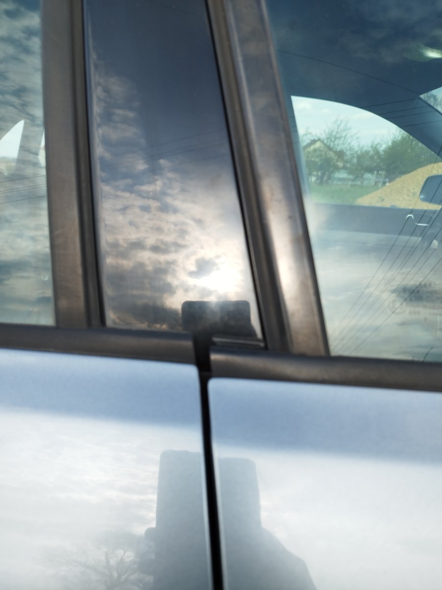

Cześć drzwi pasażera ciężej się domykają - trzeba je mocniej trzasnąć, aby się zamknęło. Ogólnie nie ma tragedii, ale chciałbym coś z tym zrobić. Co w takim przypadku?
Audi z 1999 roku polift sedan.

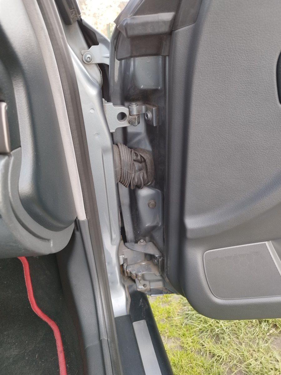

Dolny zawias już swoje wysłużył i jest luz na tej ośce.
U siebie podłożyłem podkładki miedzy zawias a drzwi pod obie śruby i drzwi elegancko uniosły się do góry i już nie muszę trzaskać aby się zamknęły.
Trzeba ściągać drzwi?
Nie ściągasz, odkręcasz tylko śruby trzymające drzwi przy dolnym zawiasie i podkładasz podkładki.
Są do tego jakieś dedykowane podkładki?
Dedykowany to jest nowy zawias.
Mówię o podkładkach takich jak się daje na śrubę pod nakrętkę. W zależności ile opadły to tak grubą lub kilka cieńszych trzeba podłożyć.
