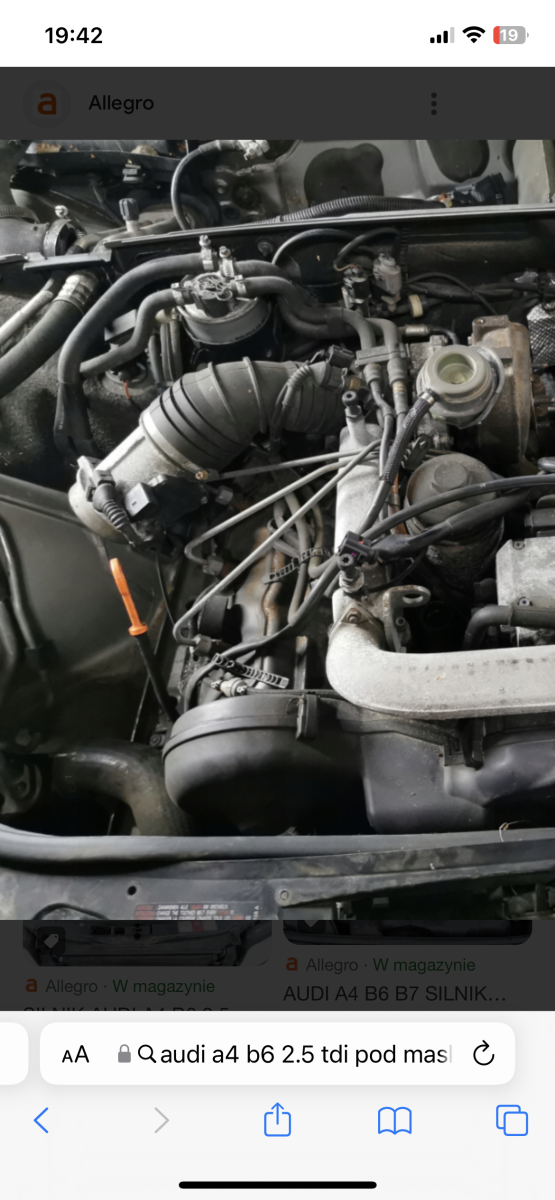

komzuald Opublikowano 4 Maja 2023 Opublikowano 4 Maja 2023 Czesc, czy ktos z was moze mi pomoc i powiedziec gdzie znajduje sie w tej mojej padlinie czujnik cisnienia doladowania? szukalem przy lewej lampie ale nie widze, z gory dzieki
sahipp Opublikowano 4 Maja 2023 Opublikowano 4 Maja 2023 (edytowane) no jak gdzie jest, oczy wydłubać potrafi... masz tam gdzieś w okolicach, na rurze od filtra tam gdzie przepływka jest... otwórz maskę, a na pewno zobaczysz... Edytowane 4 Maja 2023 przez sahipp
komzuald Opublikowano 4 Maja 2023 Autor Opublikowano 4 Maja 2023 11 minut temu, sahipp napisał(a): no jak gdzie jest, oczy wydłubać potrafi... masz tam gdzieś w okolicach, na rurze od filtra tam gdzie przepływka jest... otwórz maskę, a na pewno zobaczysz... mozesz mi to mniej wiecej zaznaczyc gdzie? siedzialem dzidiaj z godzine przed maska i za chiny nie moglem tego znalezc…
sahipp Opublikowano 4 Maja 2023 Opublikowano 4 Maja 2023 tam na zdjęciu i to na filmie oba to czujniki
komzuald Opublikowano 4 Maja 2023 Autor Opublikowano 4 Maja 2023 ten pierwszy to przeplywomierz, a mi chodzi o ten z drugiego filmiku, tylko ze w b6 pod lampa nie ma takiego czujnika
sahipp Opublikowano 4 Maja 2023 Opublikowano 4 Maja 2023 Teraz, komzuald napisał(a): ten pierwszy to przeplywomierz, a mi chodzi o ten z drugiego filmiku, tylko ze w b6 pod lampa nie ma takiego czujnika ze zdjęcia to przepływomierz i czujnik, dwie funkcje to pełni.... no i tam na filmie... u mnie jest jak ściągnę lewą, a stojąc przed autem prawą lampę... widać go
sahipp Opublikowano 4 Maja 2023 Opublikowano 4 Maja 2023 ja jestem w robocie, za 2 godziny będe w domu poszukam rozpisek i ci prześle
komzuald Opublikowano 4 Maja 2023 Autor Opublikowano 4 Maja 2023 3 minuty temu, sahipp napisał(a): proszę, o to chodzi ? kur… wiedzialem ze kiedys gdzies ten czujnik widzialem, jak sciagalem slizg lampy to musialem go widziec, dzieki bardzo, jutro po robocie na spokojnie siade i to porozkrecam
