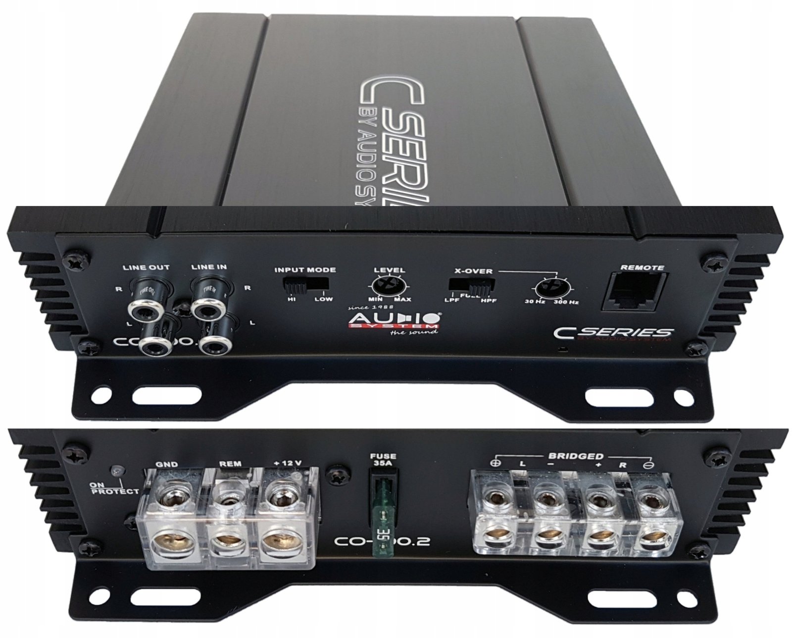

Należy go dociągnąć,w załączniku zdj modelu wzmacniacza.
@edit chyba pomyliłem się i posiada tylko input hi/low
Edytowane przez Dambi49
Musisz w takim razie zastosować konwerter high/low. Mogę śmiało polecić Helix AAC.3 HP.
