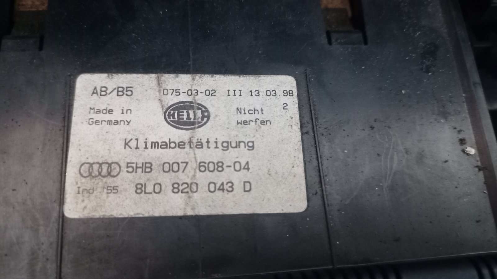

Nie ma zasilania na sprzęgło kompresora i nie załącza się wentylator. Odkręciłem panel klimatronika. Jest tam założony panel 13.03.1998 roku o numerze 8L0 820 043 D. Czy ten panel będzie poprawnie działał z układem klimatyzacji z 1994 roku?

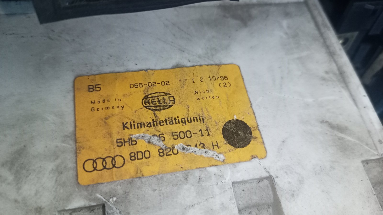

Problem rozwiązany. Panel klimatyzacji 8L0 820 043 D z 1998 nie pracuje z układem klimatyzacji z 1994 roku. Kupiłem panel 8D0 820 043 H i wszystko działa. Dodam jeszcze, że panel 8L0 nie tylko nie załączał kompresora, ale też nie zamykał nawiewu środkowego. Nawiew na szyby i nogi zamykał.
